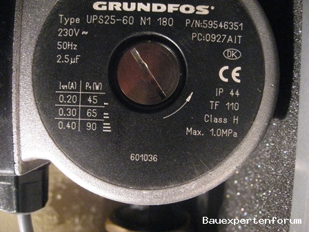

    seit ca. 1 Monat wohnen wir in unseren EFH (Neubau KfW 60). Wir haben uns dazu entschieden eine Luft-Wärmepumpe einzubauen. Unsere Baufirma empfahl uns eine Alpha-Innotec LW 80 A mit einem Hydrauliktower HT1. Die COP und JAZ waren soweit i. O. Bereits während der Aufheizphase habe ich jeden Tag den Stromverbrauch abgelesen. Dieser betrug pro Tag für die Steuerungstechnik ca. 2,5 kwh. Auf Nachfrage beim Installationsbetrieb (Subunternehmen der Baufirma) wurde mir gesagt, daß die Steuerungstechnik soviel Strom benötigt. Eine Nachfrage beim Hersteller ergab vor ca. 2 Wochen, daß Alpha Innotec ein Effizienzpaket anbietet. Hätte dies meine Installtionsfirma gleich so bestellt, wäre der Mehrpreis ca. 300 EUR netto gewesen. Ein nachträglicher Umbau würde mich allerdings mehrere tausend Euro kosten, da wohl die gesamte Elektronik ausgetauscht werden muß.
    In der Betriebsanleitung steht, daß Umwälzpumpen ungeregelt und stufig ausgelegt sein müssen. Daher habe ich heute den Hydrauliktower aufgemacht. Bei mir ist folgende Pumpe eingebaut: Grundfos UPS 25-60 N1 180 . Diese steht natürlich auf Stufe 3 und verbraucht dabei 90 Watt. Zu dieser Pumpe finde ich leider absolut kein Datenblatt.
    Jetzt meine Frage: kann ich diese Pumpe gegen eine andere ungeregelte Energieeffizienzpumpe austauschen? Bisher habe ich immer nur gelesen, daß dies nicht gehen würde. Aber der Tausch in eine ungeregelte Pumpe mit den gleichen oder ähnlichen Daten, welche aber weniger Strom verbraucht, sollte doch möglich sein oder? Sollte es eine Alternative geben, würde ich das natürlich von einem Fachmann erledigen lassen.
    Da ich Laie bin, würden mich auch die Zusammenhänge interessieren, warum man die Pumpe nicht einfach tauschen kann.
    Vielen Dank und viele Grüße
    Fello'w.

    Hast Du irgendwo eine ungeregelte Energieeffizienzpumpe gefunden?

    @ Rene: Bist Du sicher, daß es die gleiche Pumpe ist? Bei meiner ist doch die Bezeichnung "N1" enthalten und sie hat eine maximale Leistungsaufnahme von 90 Watt. Weiß jemand, was das "N1" bedeutet?
    @ ThomasMD: bis jetzt habe ich leider keine gefunden. Ich kann nur hoffen, daß es solche schon auf dem Markt gibt.
    Viele Grüße
    Fello'w.

    Hi!
    Also ich deute das N1 so:
    N =Pumpengehäuse aus nichtrostendem Stahl (es gibt die UPS Pumpen auch mit Zusatz B= Pumpengehäuse aus Bronze)
    1 = eine Phase
    180 ist die Baulänge.
    Ruf doch einfach mal bei AI an,ich denke die können Dir als erstes helfen.
    Gruß,
    Rene'

    PS: Ist das Gehäuse aus Edelstahl oder Grauguss? Wenn aus Grauguss das ist meine Interpretation des N1 sowieso hinfällig....
