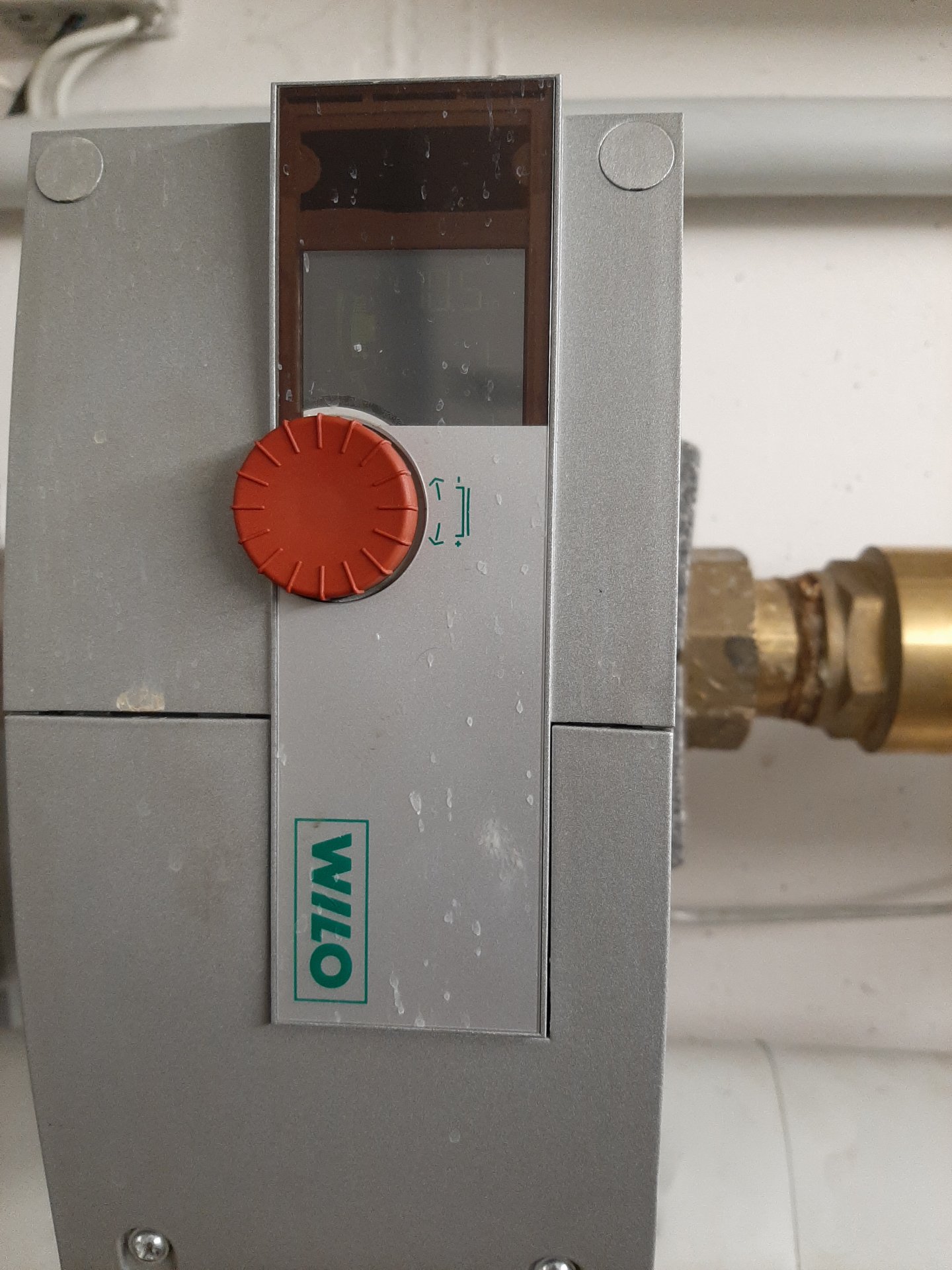

    ich bin in einer neuen Wohnung in einem Mehrfamilienhaus mit 12 Parteien eingezogen, Da ist mir dann gleich mal aufgefallen, dass das Heizungspumpengeräusch ziemlich stark zu hören (Schlafzimmer grenzt an den Schacht an), Die Wohnung unter mir steht leer. Die Pumpe ist im Technikraum im Keller.

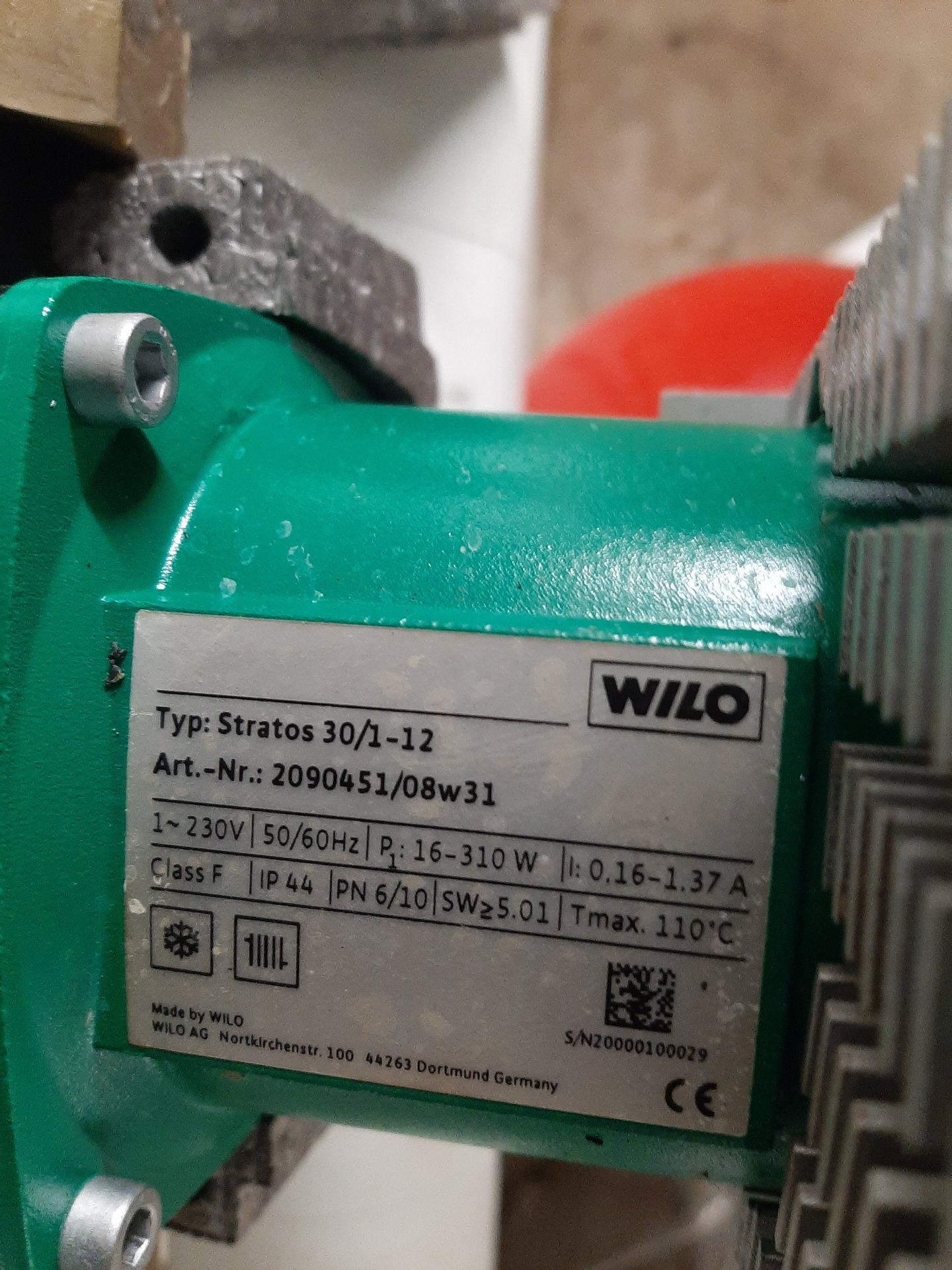

    Die Pumpe ist eine WILO siehe Foto. und ist derzeit auf 11,0 eingestellt. Vorlauf ist da bei ca. 76, Rücklauf bei ca. 42.
    Wenn ich die Pumpe auf 7 runterdrehe ist das Geräusch soweit ok und auch die Heizung funktioniert im Grund gleich.
    Nach einer längeren Zeit Einstellung 7,0 war dann der Vorlauf bei 78 und Rücklauf war bei 45.
    Ein Installateur hat gemeint die Pumpe ist ohnehin viel zu hoch raufgedreht und ich kann sie runterdrehen. Hab ich gemacht, sie wurde dann aber wieder von jemanden raufgedreht.
    Jetzt würde mich interessieren, was bringt das höher drehen? und kann es ein Problem geben wenn man sie auf 7 runterdreht? Und welches?

    dass bei anderen Leuten die Heizung nicht mehr warm wird. Lass die Finger davon !

    Zimmer tauschen oder Schacht dämmen / Leitungen entkoppeln

    Hörst Du die Pumpe oder hast Du ein Rauschen in den Leitungen?
    Ist das ein Neubau?
    Was für eine Heizung hast Du?

    Danke für die Antworten. Folgender Gedanke : nachdem ich die Pumpe runtergedreht hatte war es immer noch weit aus genug warm in der Wohnung. Ich hab eher überlegt ob die Pumpe mit den oben von mir genannte Vorlauf und Rücklauftemperaturen Schaden nehmen kann? Zu heiss werden kann und kaputtgehen? Der eine Installateur hat gemeint man sollte eine größere Pumpe wählen, damit die nicht so hoch raufgedreht werden muss, Der andere hat gemeint einfach runterdrehen, sie ist eh viel zu hoch raufedreht. Bevor ich da weitere Überlegungen dazu anstelle wollt ich mir einfach andere Meinung dazu holen.

    Also wenn Du meine Fragen beantwortet, dann könnte ich Dir vielleicht helfen.
    Jedenfalls klingt die Vorlauftemperatur nach ungedämmten Altbau.
