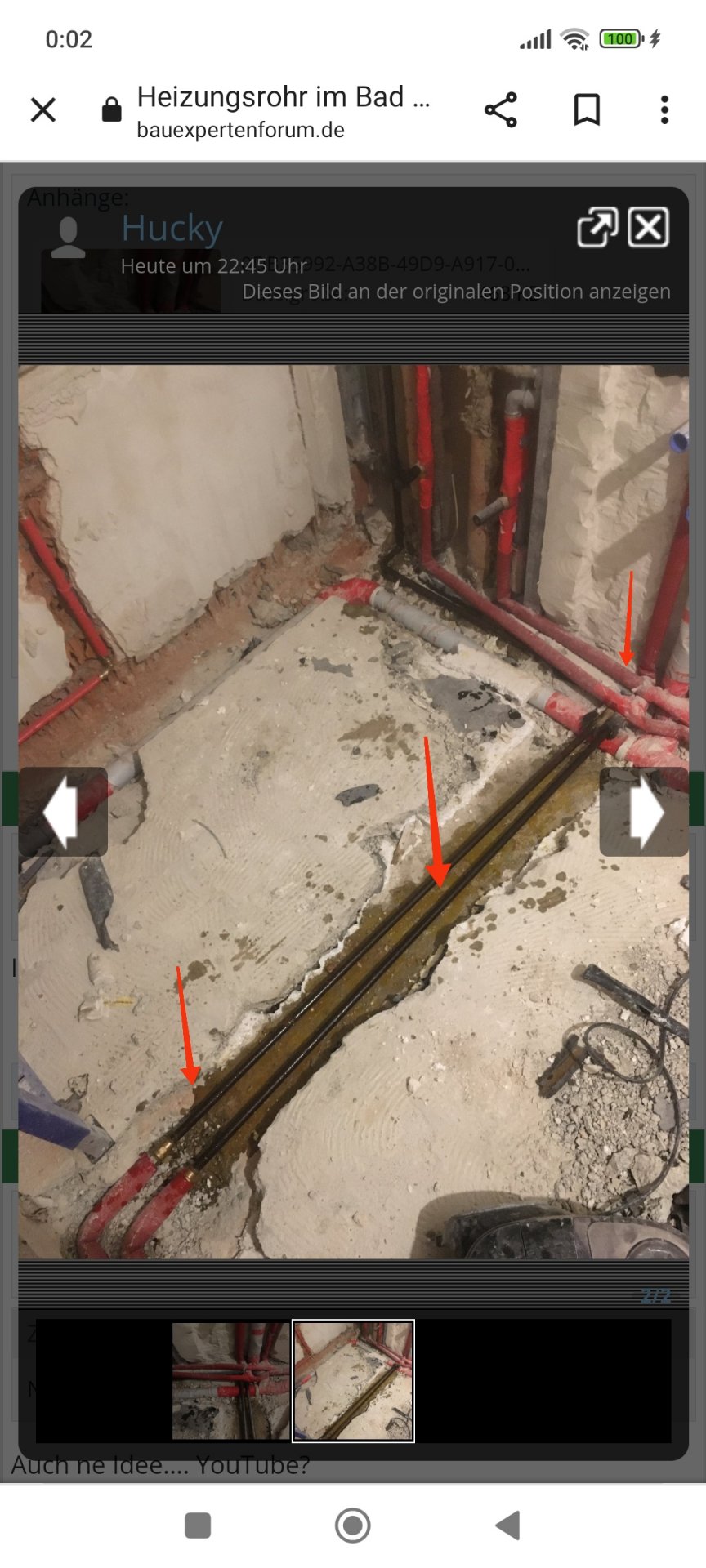

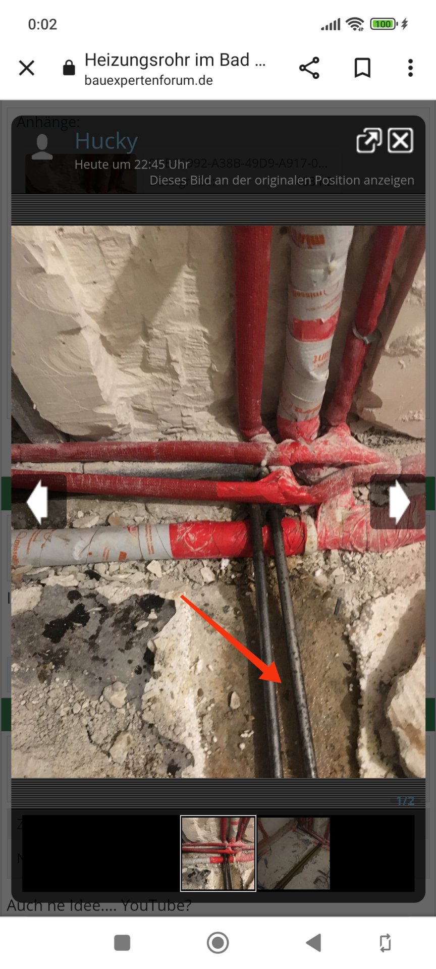

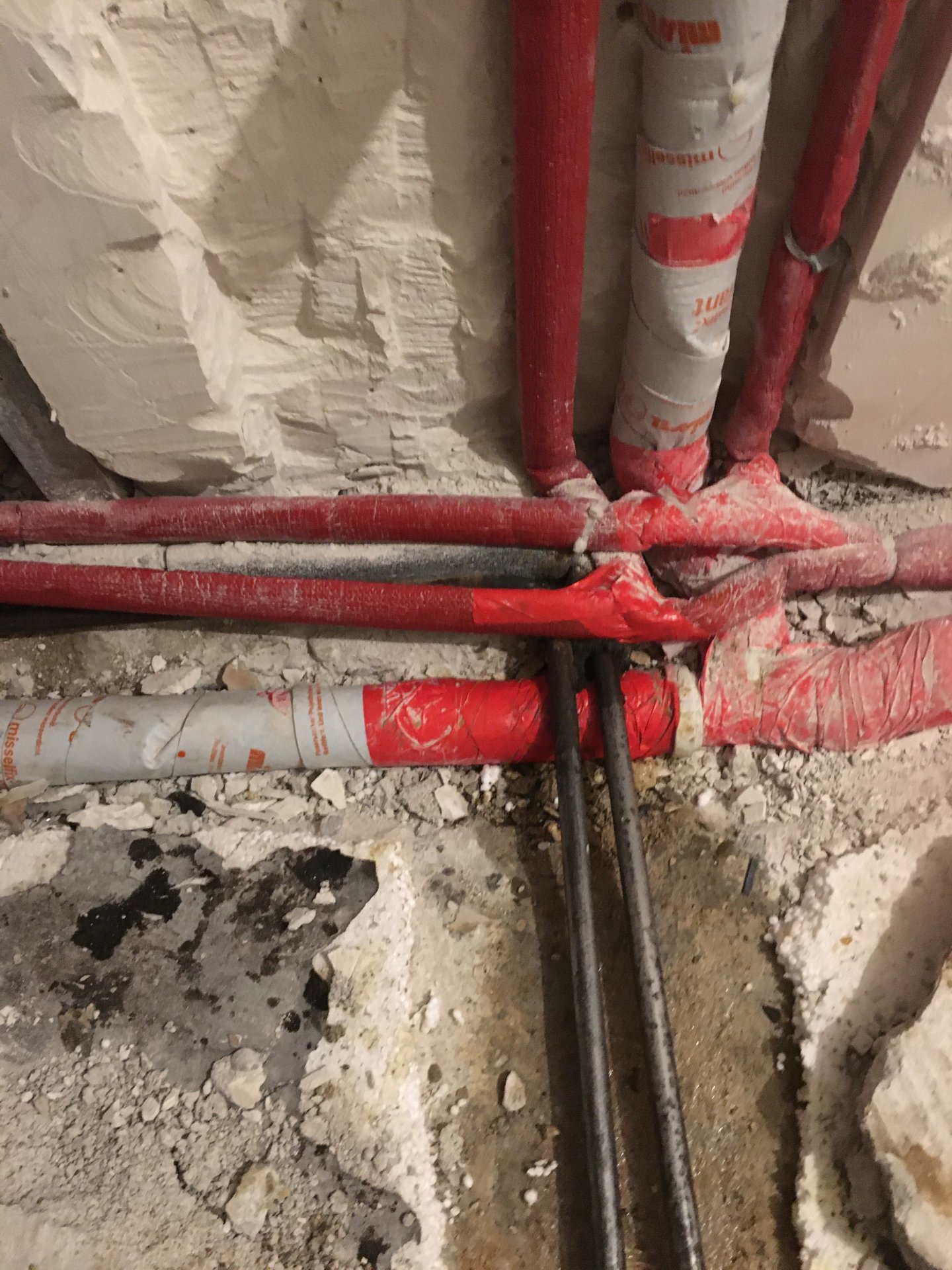

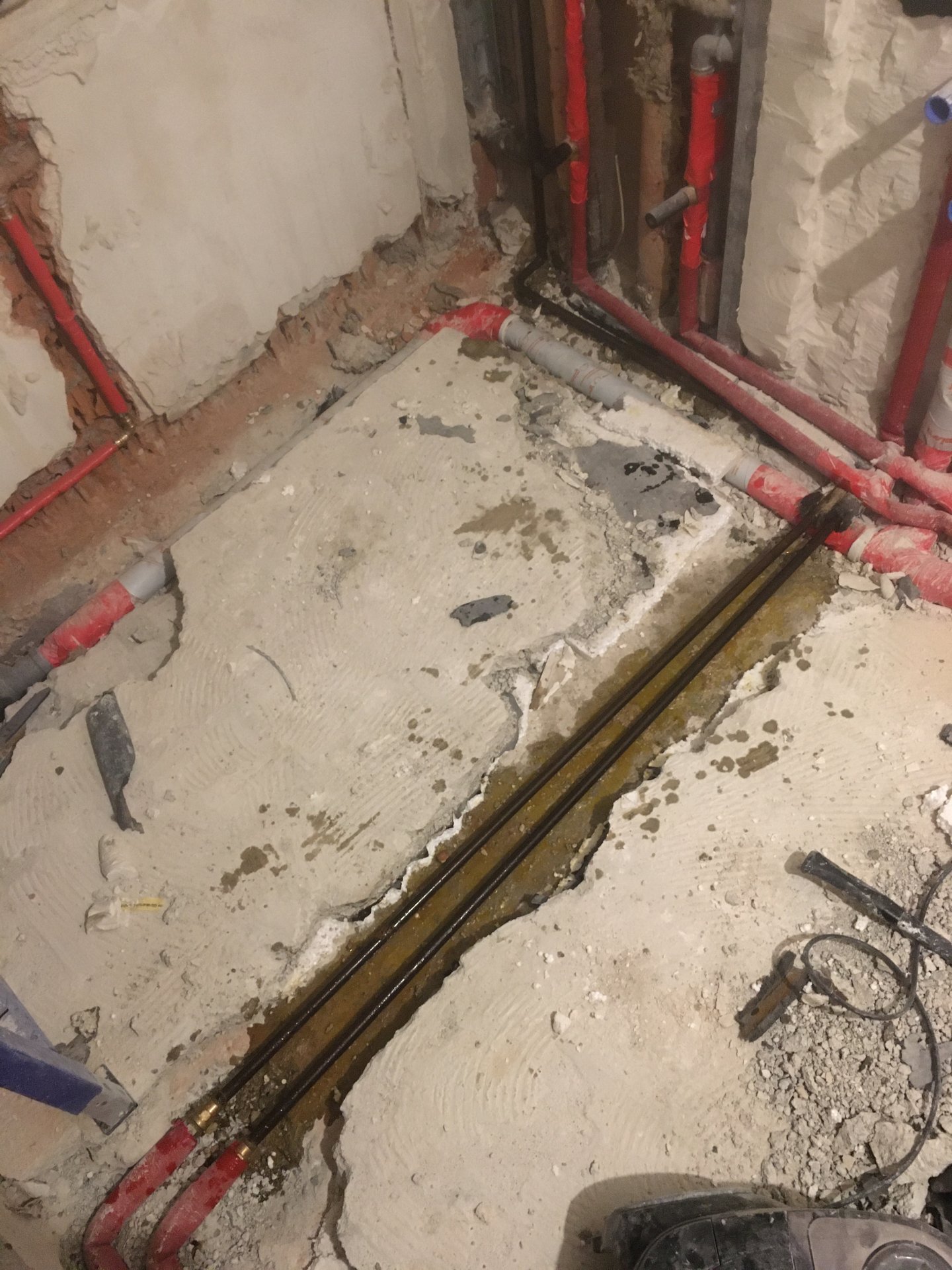

    Ich hab alle Rohre im Bad bis auf die Heizungsrohre austauschen lassen.Bitte schaut Euch nebenbei den Knuddelmuddel (Leitungen übereinander) an. Jedenfalls sind diese Heizungsrohre verrostet, zwar nicht so schlimm , aber verrostet. Habe über Nacht Essigessrnz mit Öl gemischt und darüber aufgetragen. das hat gewirkt.
    Da ich das Bad für uns renovieren lasse und das noch weitere 30 Jahre halten soll, wäre es naheliegend die auch gleich austauschen zu lassen.
    Alternativ wollte ich weiter leicht schmirgeln und auf die Heizungsrohre Lack als Schutz darauf tun, was ich für die Heizkörper auch darauf getan habe.
    Was denkt ihr?
    Vielen vielen Dank vorab

    Ich seh nix von dem, was du beschreibst ...

    Entweder raus damit oder entfetten und Primer darauf plus Isolierung und vergießen, ein Teil ist ja bereits neu , warum willst da so ein Rest noch lassen..

    Ich würds halt austauschen OMG !

    Was soll das bewirken? Noch mehr Rost? Das ist zumindest das, was Säuren mit Stahl machen.

    Also erstmal vielen Dank für die bisherigen Kommentare.Ich sehe das genauso. Die Rohre gleich miterneuern.
    Ich hab einen gefunden, der mir das für 500€ machen kann.
    Jetzt will er mir alternativ aber auch für 1600€ eine Fußbodenheizung mit RTL Ventil was aufschwatzen.
    Habt ihr Erfahrungen damit. Ich muss nicht unbedingt FBH, aber was tut man nicht alles für Kids und Frau
