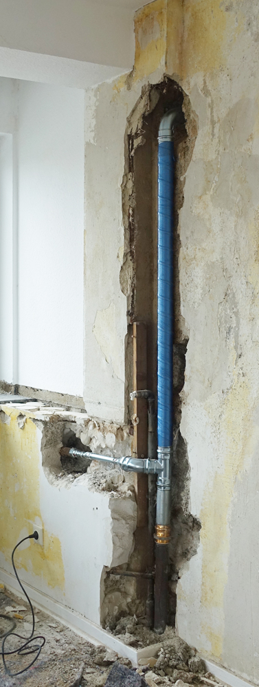

    kann mir jemand sagen, was die Ursache dieser Geräusche sein könnte?
    In der Wand und durch den Fußboden, die zu sehen sind, verläuft ein Heizungsrohr in die darunter liegende Wohnung.
    Hier eine kleine Aufnahme:
    Danke schonmal!
    Euer Thomas

    Seit wann klopft es denn und zu welcher Zeit?

    Hat schonmal ähnlich (leiser, möglicherweise an einer anderen Stelle) geklopft, als Herbst 2018 Heizungsanlage im MFH ausgetauscht und weitere Veränderungen in anderen Wohnungen wie z.B. Austausch von Heizkörpern vorgenommen wurden, die ich nicht näher benennen oder vollständig auflisten kann. Heizung ist eine Schwerkraftheizung.
    Das Klopfen verschwand, nachdem es von mir bei der Hausverwaltung beklagt wurde, es wurde "etwas" an der Anlage repariert, Nachfrage, was das denn war, blieb unbeantwortet.
    Seitdem nur noch sporadisch sehr leise Klofgeräusche (ca. 1x im Monat 20 Minuten).
    Erneute Geräusche seit letzte Woche in dem Bereich ein Heizungsrohr, das durch meinen Fußboden durch 2 darunterliegende Wohnungen verläuft, repariert bzw. ausgetauscht (ca. 60 cm in meiner Wohnung) und die Wand neu verputzt wurde. Neues Rohrstück wurde isoliert.
    Das Klopfen ist mal lauter, mal leiser, aber immer so laut, dass man es in jedem Raum der Wohnung (45qm) hört, teilweise auch bei laufendem Fernseher in anderem Raum. Dauert immer mehrere Minuten bis zu etwa 1 Stunde lang, insgesamt mehrere Stunden täglich, ist für meine Ohren schon jeweils ziemlich regelmäßig, aber immer unterschiedliche Intervalle. Zeitpunkte sind immer verschieden, es klopft am Tag und auch in der Nacht.

    Eine Suche in den gängigen Suchmaschinen ergibt folgende Ursachen:
    1.Zu hoher Heizungsdruck => Umwälzpumpe auf weniger Druck einstellen.
    2.Rohre so eingebaut, das sich diese nicht ausdehnen können, könnte vor allem bei der Sanierung passiert sein.
    3. Bei einem Heizkörper wurde Vorlauf und Rücklauf im Anschluss verwechselt. Könnte auch passiert sein, als bei einer Sanierung ein neuer eingebaut wurde. => Thermostatventil mit umgekehrter Fließrichtung am falsch angeschlossenen Heizkörper einbauen.
    Die ungewöhnlichen Zeiten könnte damit zusammenhängen, das jemand zb seine heizung aufdreht weil er kalt hat, merkt, dass sie klopft, und wieder zudreht. Dann hat er plötzlich doch so kallt, das er lieber das klopfen hat hat, und dreht für eine Stunde den Heizkörper auf ( bei falsch angeschlossenem Heizkröper).
    Klopft es nur bei dir in der Wohnung, oder noch bei anderen?

    2. Mal ein Bild von der Verlegung in der untenliegenden Wohnung. Kann man da sehen, ob das der Fall sein könnte?
    (ich als Laie finde ja den Ansatz an das alte Rohr im unteren Bereich irgendwie schief... :))

    An der Pumpe wurde inzwischen ein Proportionaldruck eingestellt und die Pumpenleistung heruntergefahren, wenn ich es richtig verstanden habe. Leider keine Verbesserung.
    Irgendwann habe ich dann mal kräftig gegen die Wand geschlagen und das Klopfen hat sofort aufgehört, wenn auch nur kurz. Der Effekt war bisher jedes Mal reproduzierbar (später habe ich einen Schonhammer benutzt). Da hat sich wohl einer in der Wand versteckt... :)
    Hat dazu jemand eine Idee?

    Wäre die einzige Variante, bei der Rumhämmern auf der Wand Sinn gibt. Mit dem Schlag löst sich die Spannung im Rohr, und es ist erstmal für eine weile Ruhe, bis sich wieder genug Spannung durch Ausdehnung aufgebaut hat.
