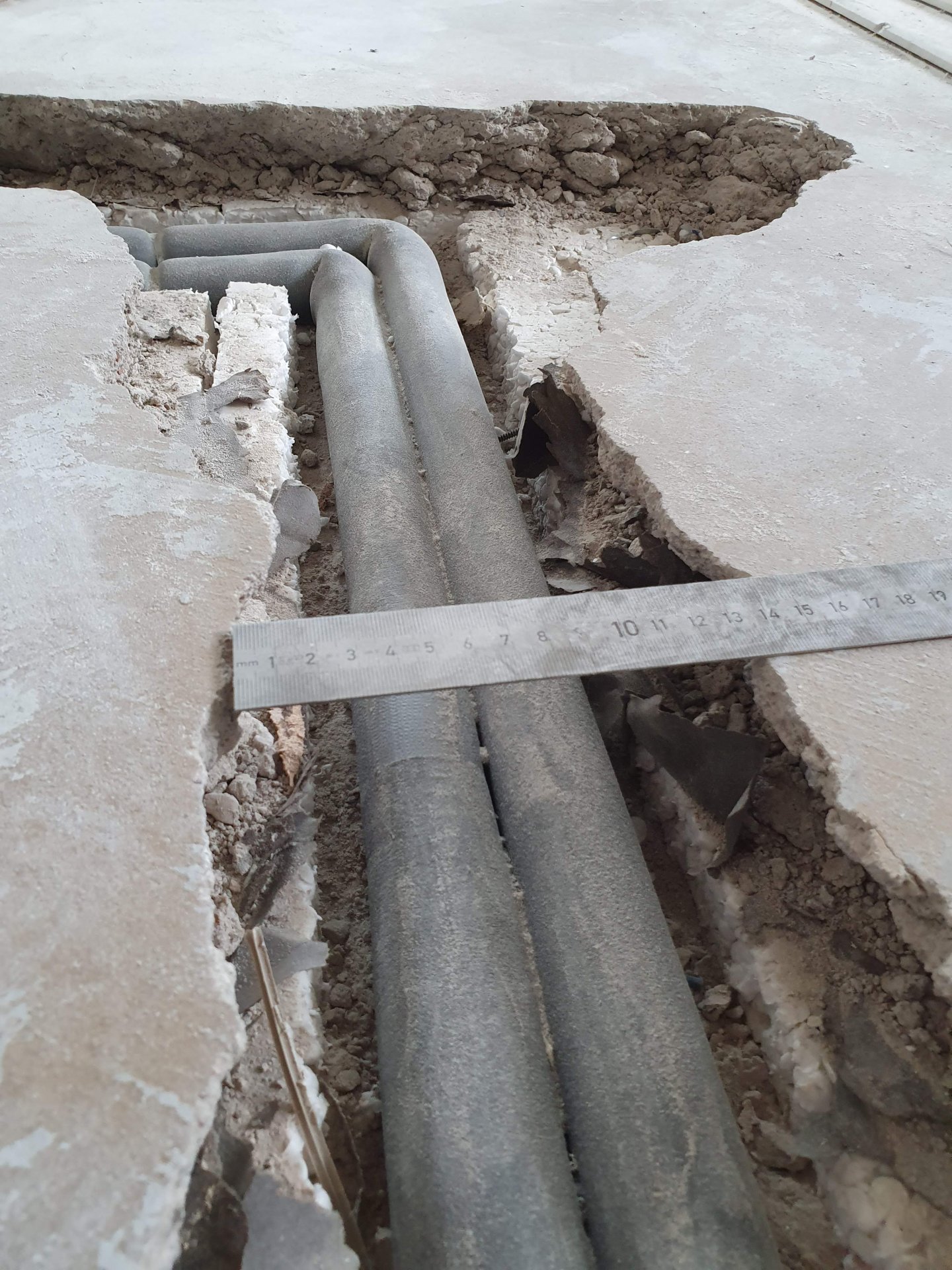

    ein Heizungsbauer hat nachträglich Heizungsrohre in den Estrich gelegt.
    Dies war notwendig, da ein Raum geteilt wurde und im zweiten (neu entstandenen) ansonsten keine Heizung wäre.
    Die Arbeiten sind nun abgeschlossen. Für das Schließen des Estrichs bin ich zuständig ;-)
    Wie genau macht man das am Besten? Insbesondere interessieren mich konkrete Produktvorschläge.
    Estrich ist ca. 3,5cm dick, darunter lag bisher eine Folie. Dann folgt Styropor (von dem auch das Heizungsrohr umgeben ist).

    Naja 100% fachgerecht wird es sowieso nicht also entweder mit reaktionsharz Estrich ausgießen oder feiner zementreparaturmörtel
    Kommt ein schwimmender Bodenbelag drauf ? Fliesen würde ich da ohne entkoppelungsmatte lieber nicht außer du machst an der Stelle die Fugen alle mit Silikon und nimmst Sehr guten flex Kleber (markenware)

    Es kommt ein schwimmender Bodenbelag drauf, keine Fliesen.
    Epoxidharz scheint mir sehr teuer... hat es Vorteile?
    Weitere Fragen...
    1.) schadet es die Bruchkanten noch mit Haftgrund zu bestreichen?
    2.) sollte oberhalb der Rohre (also zum Übergang Styropor zu Estrich) wieder eine Folie eingebracht werden?
    3.) kann ich einfachen Universal-Reparaturmörtel zum verfüllen nehmen?
    4.) Was spricht gegen Estrich/Beton?
