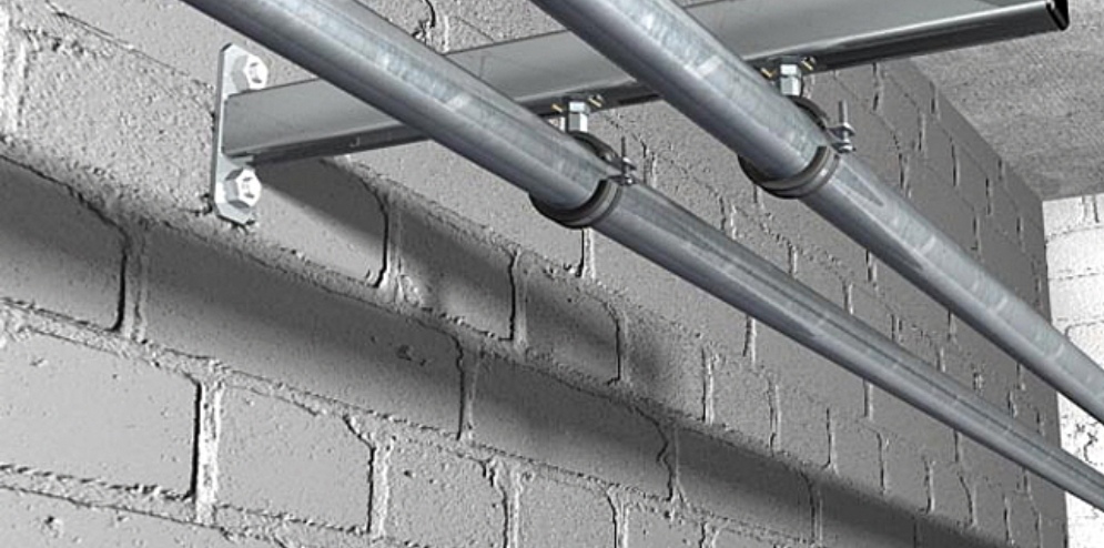

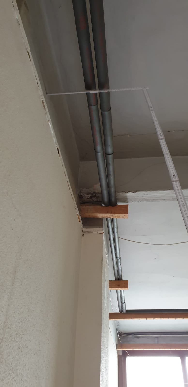

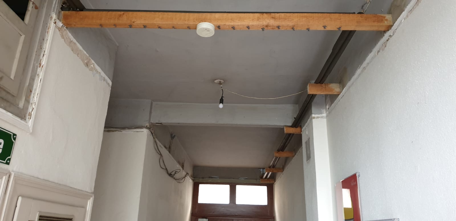

    9A79C14C-D369-4384-BFB1-DA28EC5C91AD.jpeg C9DF8121-3BFC-44F1-9F61-7DAC2B19CC01.jpeg Wir sanieren grade das Treppenhaus unseres Altbaus. Die Plisterdecke macht es einem nicht leicht - wir müssen lange Heizungsrohre zum Halten bringen, die unter der Decke laufen und gut 30cm von den Wänden laufen. Wir haben über Kabeltrassen nachgedacht, aber Sorge, dass die Bewegung der Rohre zu Beschädigungen an den Rohren (durch die Trassenstruktur) führen wird. Hat jemand eine Idee? Die Balken unter der Decke nutzen uns nichts. Die verlaufen parallel. Ich bin dankbar für jeden Tipp... Vielen Dank vorab!

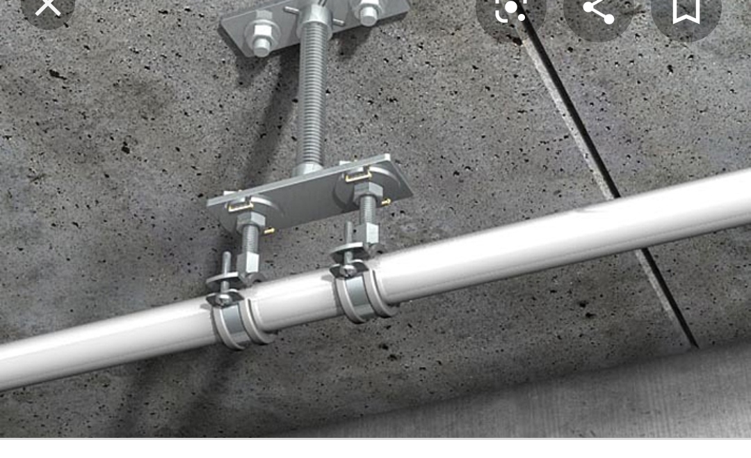

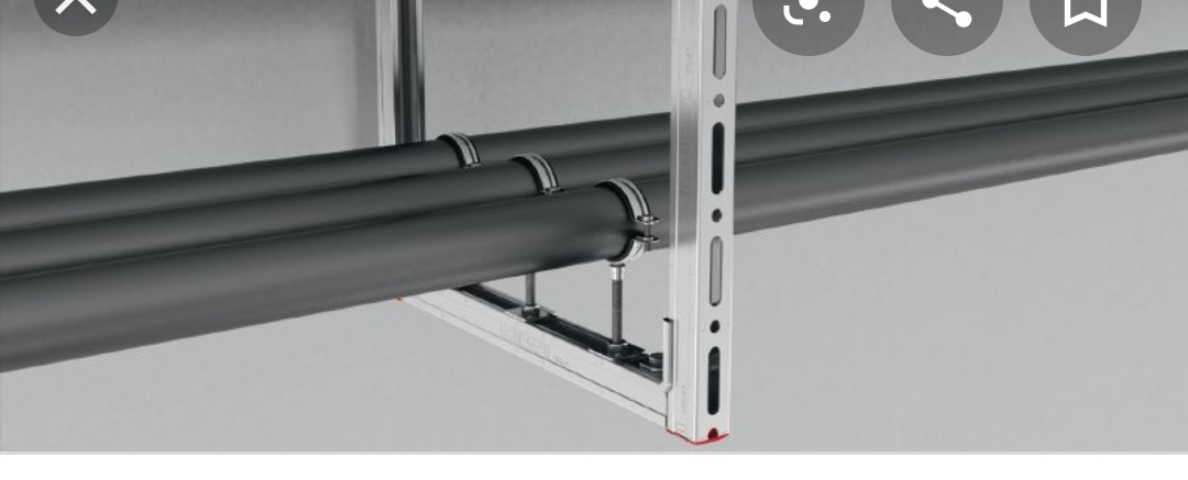

    Nennt sich Konsole oder Abhänger - gibt es zig Varianten, Gelenkschellen muss ja nicht sein eine Lagesicherung reicht ja aus, frei bewegen können sich die Rohre dann
    Edit: Rohrgelenkschellen so heißen diese bevor der Fred schimpft.
