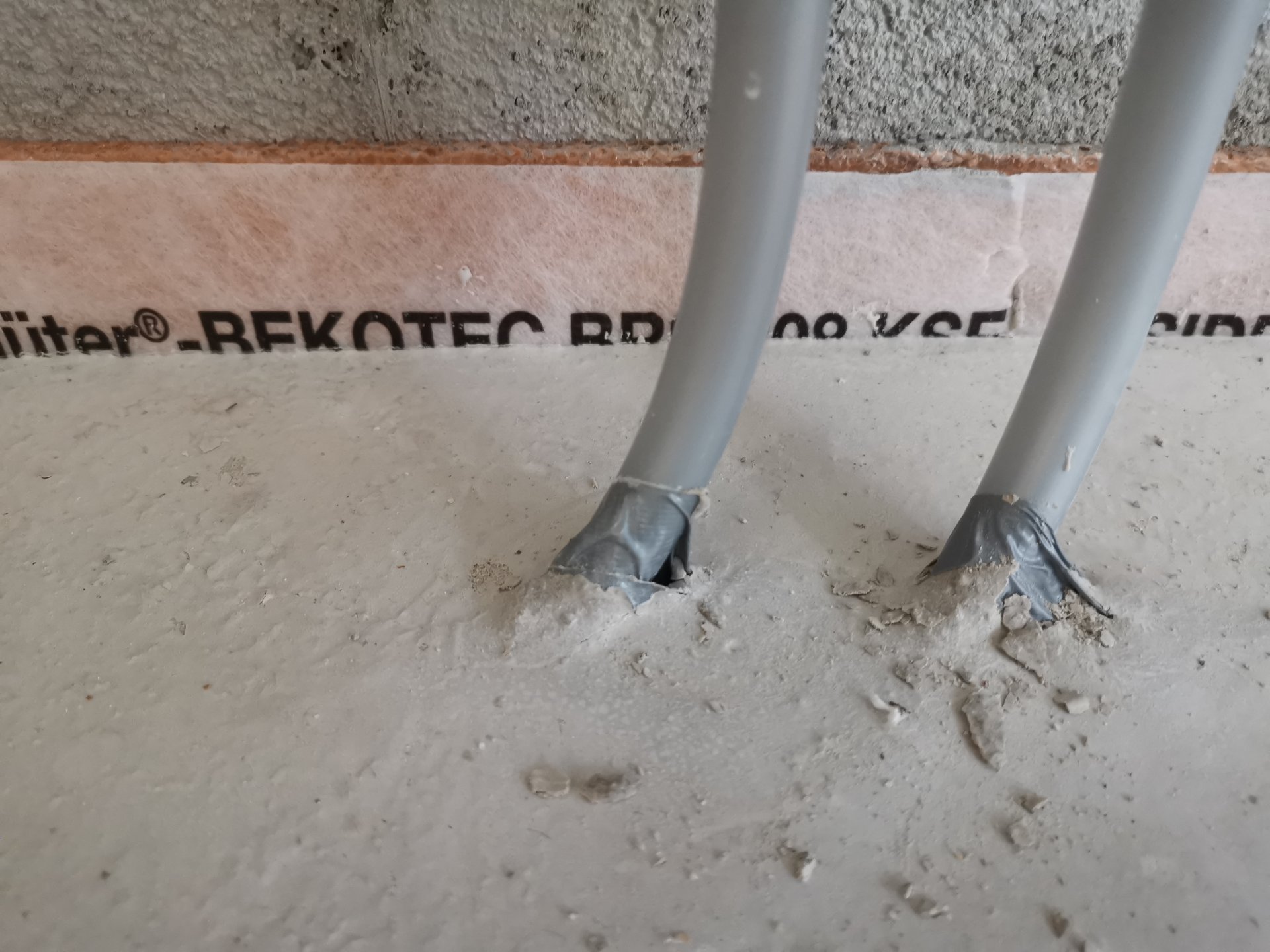

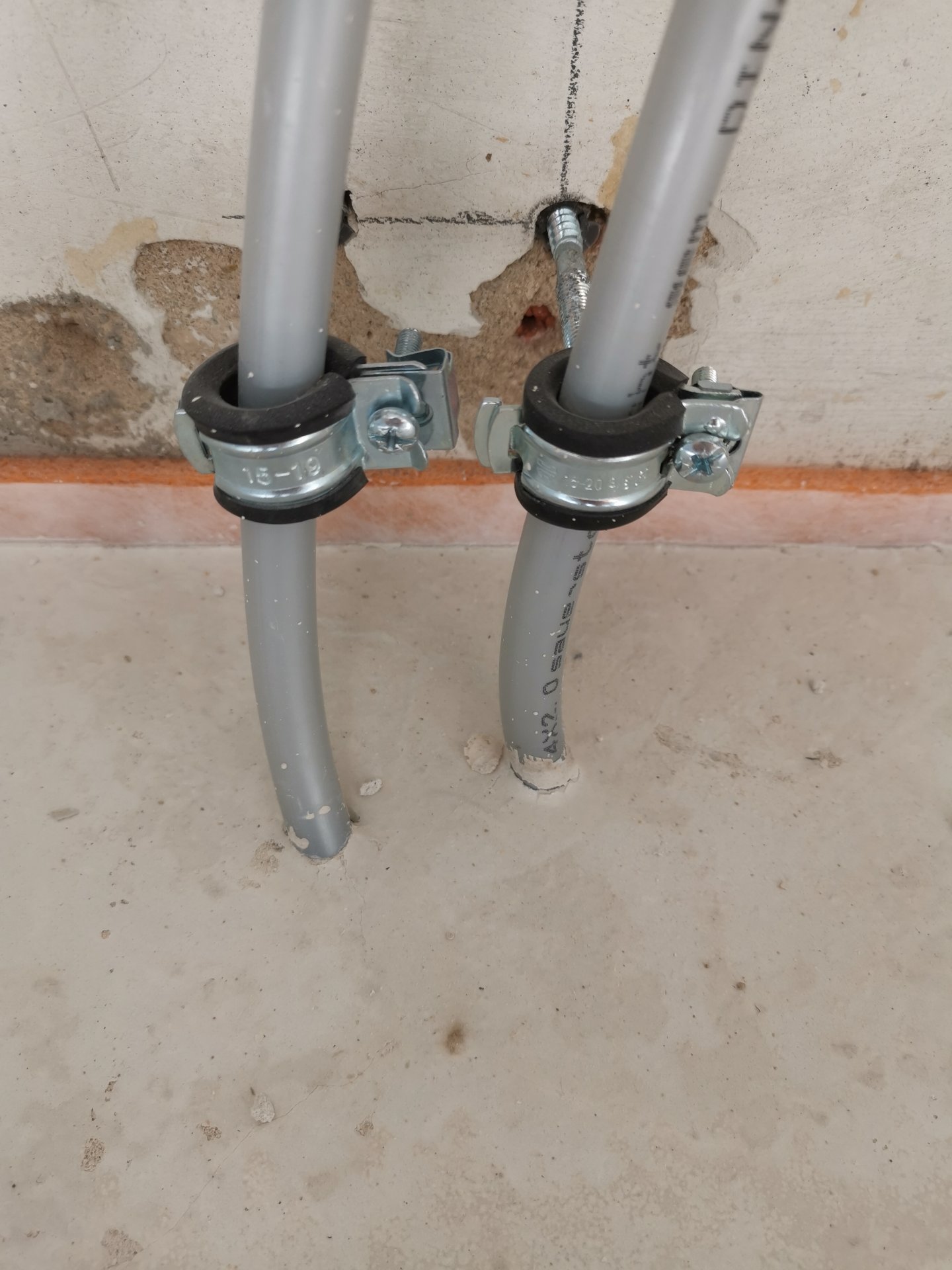

    Im Rahmen unserer Sanierung unseres neuen Einfamilienhaus haben sich aktuell unterschiedliche Auffassungen zu den durchgeführten Arbeiten unseres Santärfachbetriebes ergeben. Wie seht Ihr das?

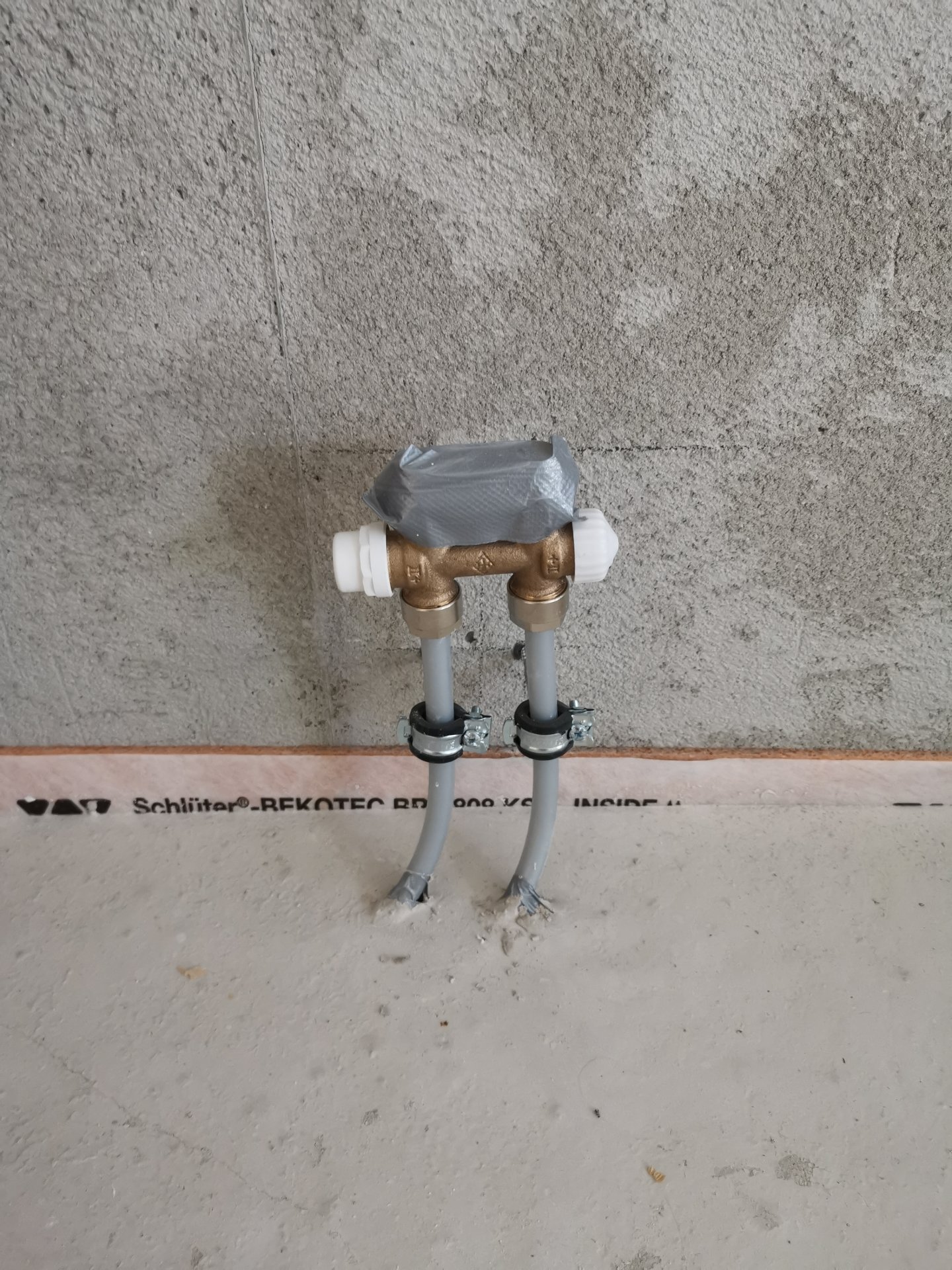

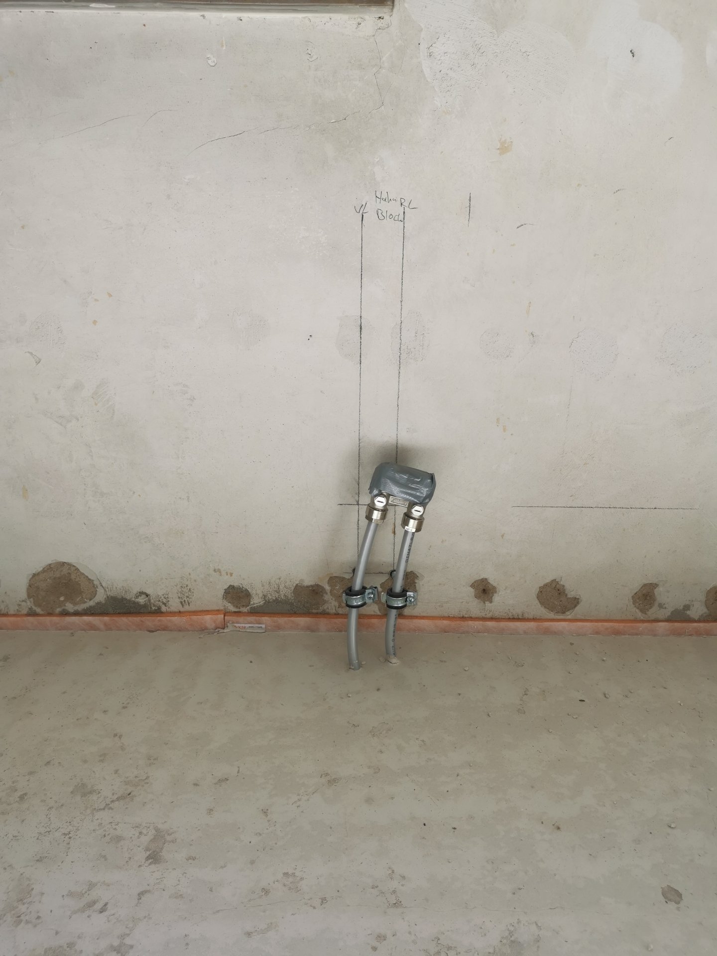

    1. An der Fussbodenheizung müssen in 2 Räume Heizkörper angeschlossen werden. Diese kommen ohne flexiblen Schutzschauch krumm und schief aus dem Boden. Laut Aussage des Fachbetriebe würden Schutzschläuche hier nicht eingesetzt werden, da dies die Heizwirkung reduziert. Zusätzlich könnte er ja eine Abdeckung davor montieren.

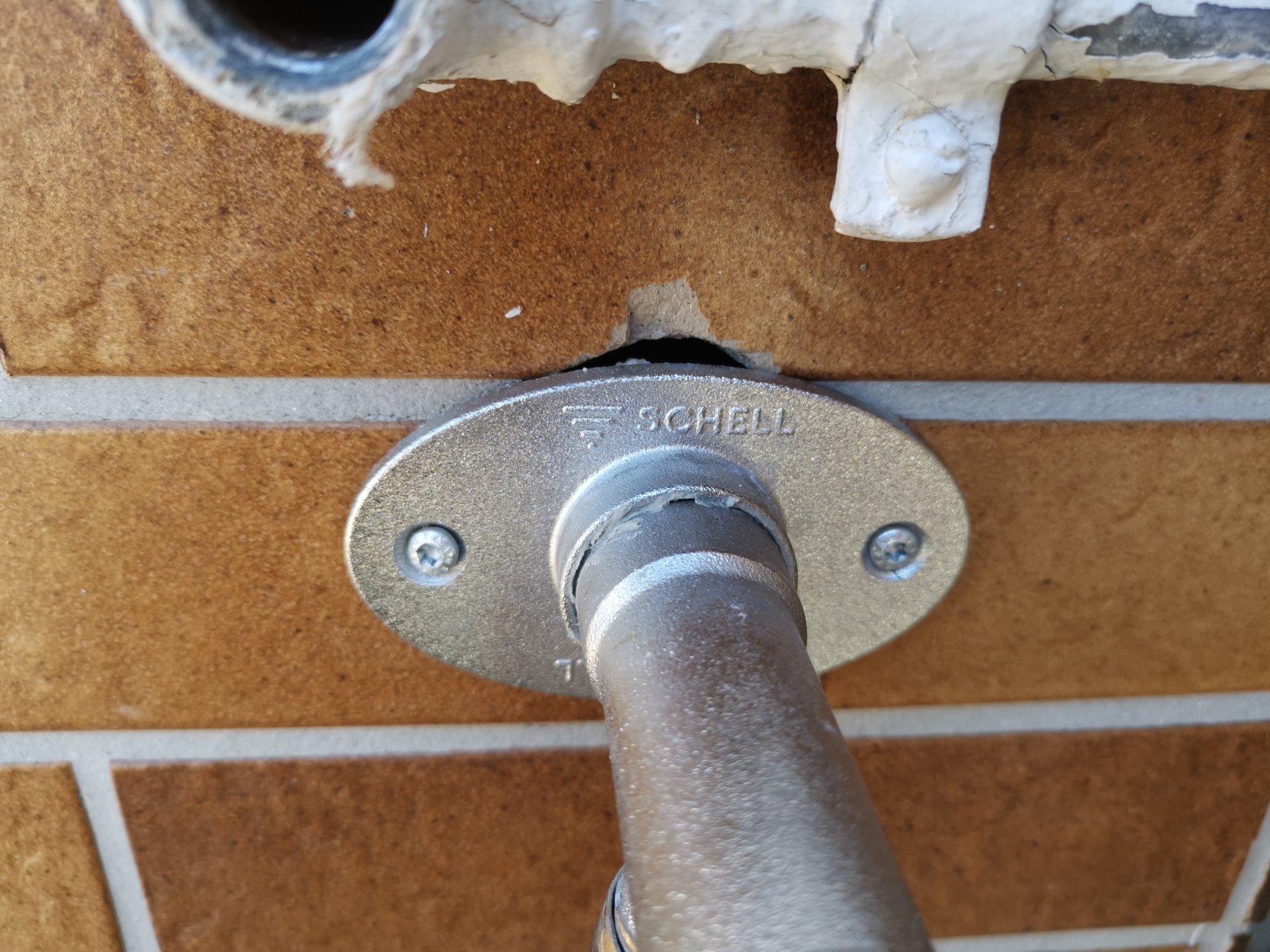

    2. Die Wanddurchführung unseres Aussenwasserhahn wurde sehr stark vermörtelt und von Aussen gibt es ein nicht abgedichtetes Loch. Hier würde zusätzlich gegen weitere Berechnung Dichtmanschette noch angebracht werden.
    3. In unserem Haus gibt es einen eindeutig als Anbau erkenntlichen Raum. Hier würden vom Sanitär und Estrich Betrieb keine Schutzmaßnahmen in Form einer Dehnungsfuge oder Schutzvorrichtungen der Heizungsrohre der Fussbodenheizung vorgesehen. Wir haben eine Niedriegaufbausystem von Schlüter mit einer Gesamthöhe von ca. 60mm. Die Estrichüberdeckung mit Calciumsulfatestrich sind ca. 25mm. Laut den ausführenden Handwerkern ist hier keine Dehnungsfuge möglich.
    Wie schätzt Ihr das ein? Sollten Informationen zur Einschätzung fehlen gerne Fragen.

    Also einen Heizkörper an das Fußbodenheizungsrohr anschließen, habe ich noch nie gesehen, aber vielleicht hat @Fred Astair dazu eine fachliche Meinung.
    Hat der Heizkörper einen eigenen Heizkreis oder ist der tatsächlich einfach an dem FBH-Kreis des Raumes angeschlossen?
    Als Erklärung kann ich mir irgendwie nur den geringen Bodenaufbau vorstellen.
    Wenn es im Rohbau eine Trennfuge zum Anbau gab, dann muss diese bis in den Oberbelag übernommen werden.

    @Fabian Weber Aufgrund des ungedämmter Altbau hat die Heizlastberechnung für 2 Räume ergeben das ein Zusätzlicher Heizkörper benötigt wird. Dieser ist am Heizkreis der Fussbodenheizung mit angeschlossen.

    Mit 30° Vorlauftemperatur? Hmmm ...

    und ein geringerer Verlegeabstand hätte nicht gereicht?

    Wahrscheinlich die Noppensystematik, die 75/100mm vorgibt. 50er glaube ich nur mit 10mm Röhrchen. Ist halt der Nachteil von so einem System

    Um zurück zur ursprünglichen Frage zu kommen: ist es fachgerecht, dass die Heizungsrohre dort wo sie aus dem Estrich kommen fest "einbetoniert" sind oder sollte da nicht eigentlich ein Schutzrohr drum?
  10. #10 Fred Astair, 06.09.2026
    12.917
    6.745
    Ein Schutzrohr braucht es nicht, aber die Lage und Ausführung der Ausleitung aus dem Estrich lässt mich an der fachlichen Kompetenz der ausführenden Firmen zweifeln.
    Die Estrichüberdeckung scheint viel zu klein zu sein. Erkennbar an den Bögen, die sichtbar sind.
    Der Gedanke, die Leitungen temporär mit Schellen zu sichern, ist löblich hat aber nicht mit der Gromotorik der Estricher gerechnet, die den Auslass kräftig verschoben haben. Das wird bescheiden aussehen, wenn man es denn so belässt.
    Ob es funktionieren wird, kann ich ohne Schaltbild nicht beurteilen. Eine einfache Anbindung an einen FBH-Kreis ist nicht fachlich korrekt.

    Die sichtbaren Bogensegmente müssen durch punktuelles Tieferlegen senkrecht durch den Edtrich geführt werden.
    Wir sprechen aber hier immer nur von der Optik. Was ist mit der Funktion?
    Hängen die Heizkörper tatsächlich direkt am FBH-Kreis?

    das wird nix werden. Das dürfte 16er Rohr sein, das hat vermutlich einen Mindestbiegeradius von 80mm (Außendurchmesser x 5), und der Estrich hat nur eine Gesamtaufbauhöhe von 60mm. Ergo: das Rohr muss da schräg raus kommen, egal ob mit oder ohne Schutzschlauch.
    Also: später Kasten drum und fertig.
  14. #14 Fred Astair, 11.09.2026
    12.917
    6.745
    Muss es nicht. Entweder tiefer einarbeiten oder durch Winkel ersetzen.
    Aber das alles ist für die Tonne, wenn es hydraulisch nicht funktioniert und dazu wissen wir nichts, weil es der TE nicht weiß (dann sollte er das sagen) oder nicht wissen will.

    Habe bei Schlüter angerufen. Normalerweise braucht man bei der Bekotec keine Dehnungsfuge (zwischen den Räumen im Haus). Bei Gebäudetrennfugen jedoch, also wie bei uns zwischen Anbau und Haus, empfehlen sie dringend die Trennfuge auch im Bekotec-System weiterzuführen, sprich in der Entkopplungsmatte, Estrich, Ditra usw. und die Rohre entsprechend in dem Bereich mit Leerrohren zu schützen.
    Auch bei den Heizungsrohren, die aus dem Estrich kommen, empfehlen sie die Rohre zB mit Leerrohren zu entkoppeln, wegen thermischer Ausdehnung.
    Zum Thema Heizkörper Heizkreis: anbei ein Foto der Heizrohre, bevor der Estrich drauf kam. Ich glaube, dass die Rohre für den Heizkörper direkt vom Heizkreisverteiler zum Heizkörper verlaufen (ich weiß nicht ob es die Sache besser macht).
