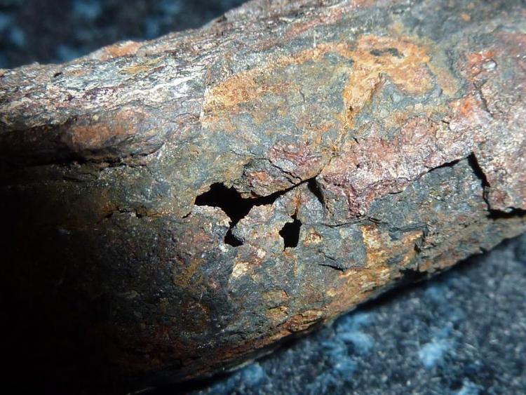

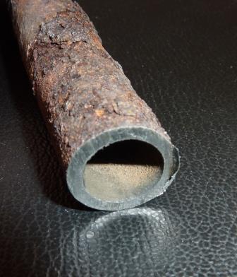

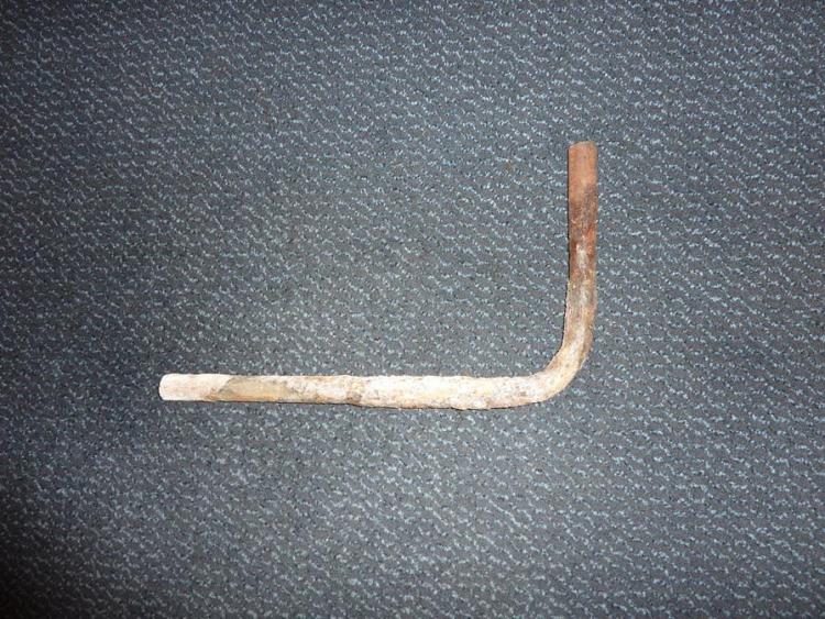

  6. #6 Blumenschein, 21.01.2015
    Blumenschein
    Blumenschein
    09.02.2009
    187
    Dipl. Ing.
    Münster
    anbei ein paar Fotos
    Das Stahlrohr ist Teil einer Heizungsanlage und wurde in einer Stahlbetonsohlplatte verlegt.
  7. #7 ThomasMD, 21.01.2015
    ThomasMD
    ThomasMD
    19.11.2009
    5.101
    Ing.
    Magdeburg
    Dann war das Rohr nicht vollflächig einbetoniert, sondern hatte einen Luftspalt, in den Wasser eindringen konnte. Zur Bildung dieses Luftspalts reichen schon die Längenänderungen des Stahls bei Temperaturwechseln. Das tun Armierungsstähle nicht.
    Reicht das Erklärung oder welche Schlüsse willst Du für künftige Rohrverlegungen daraus ziehen?
    Diese Verlegung war übrigens damals auch schon Pfusch.

  10. #10 Achim Kaiser, 21.01.2015
    Achim Kaiser
    Achim Kaiser
    29.10.2005
    7.472
    *Richtig* heisst vor allem erst mal *trocken*.
    Die gezeigten Rohrleitungen auf den Bildern sind in irgendeiner Form *abgesoffen*.
    Hauptursache sind meistens entweder nicht erkannte Abdichtungsprobleme z.B. Aussentüre, Einrichtungsgegenstände oder Bauwerksfugen durch die über einen längeren Zeitraum Feuchtigkeit eintreten kann oder dauerhaft eintritt.
    Genauso kann im UG z.B. Wasserdampfdiffussion bei Zusammentreffen mehrerer ungünstiger Faktoren für ausreichendes Leitpotential sorgen. Die Bodenplatte ist *geerdet* :), wenn die Rohrleitung wie früher nur ne Wickelbandage als Dämmung erhielt wirkt die Dämmung u.U. dochtartig und hat bei Durchfeuchtung nahezu keinen elektrischen Widerstand. Einmal feucht wirkt der Korrosionsprozess lange nach.
    *Heute* - bei korrekter Bauwerksabdichtung und sauber verlegter Dampfsperre - kommen solche Korrosionsschäden seltenst bis gar nicht mehr vor.
    Stahlrohr reagiert bei solchen Bauwerks- und Abdichtungsfehlern am gravierensten ...
    Meistens liegt die Verrohrung über Jahre feucht bis der Exitus dann Eintritt.
    Schneller gehts wenn z.B. Fließestrich auf mangelhafter Unterkonstruktion eingebracht wird ... dann sieht man solche Bilder u.U schon nach 4 bis 6 Monaten.
