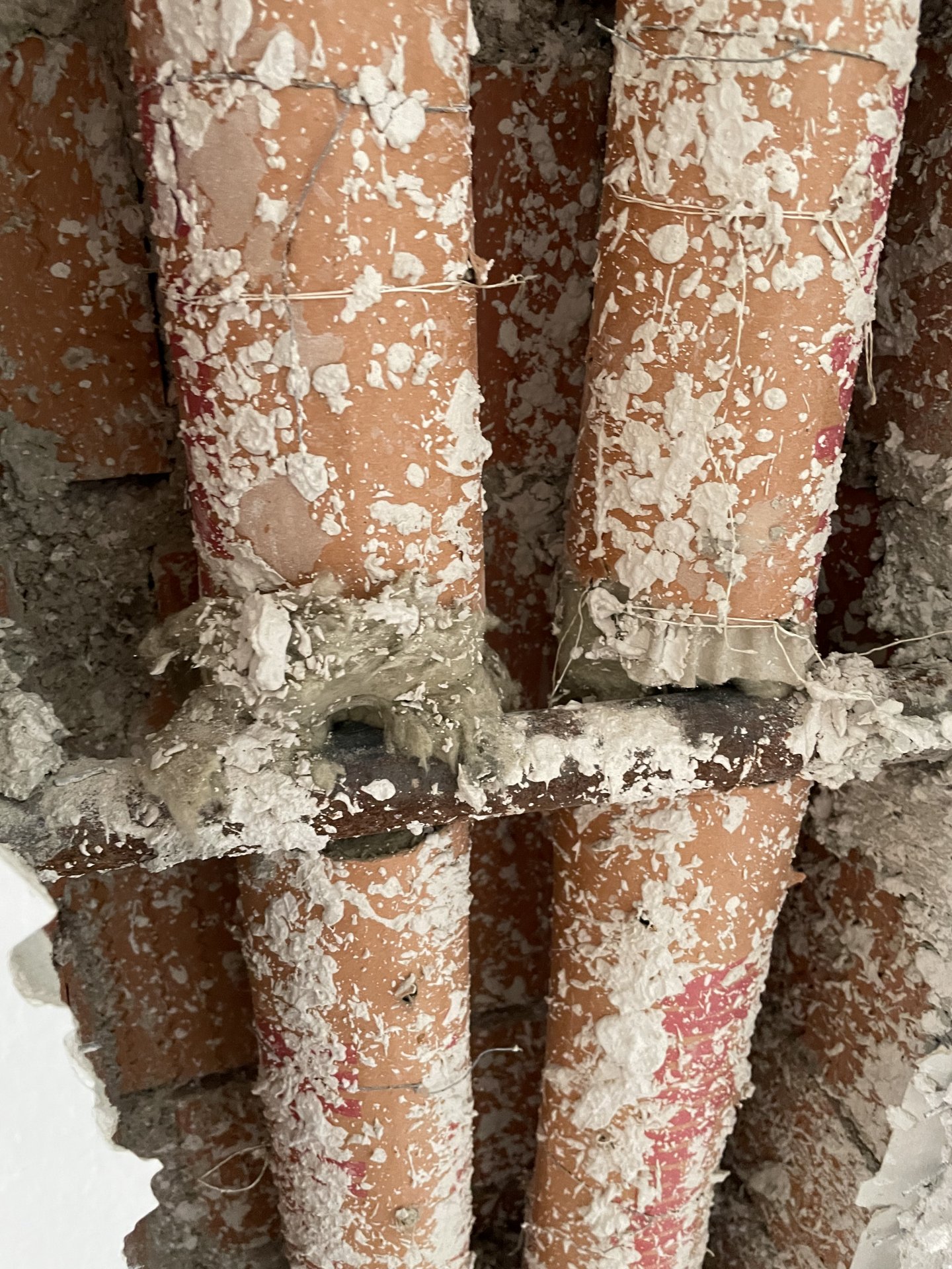

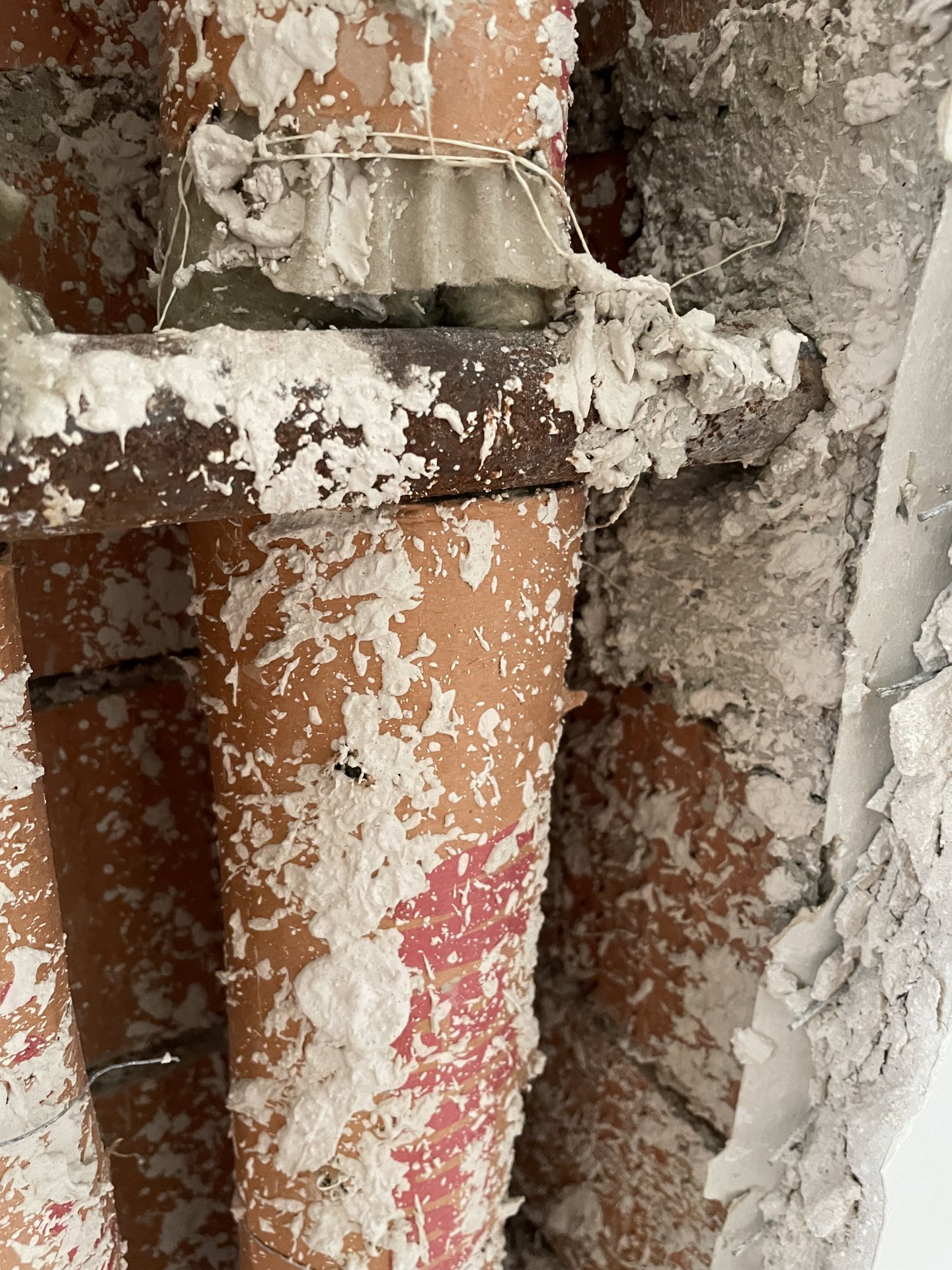

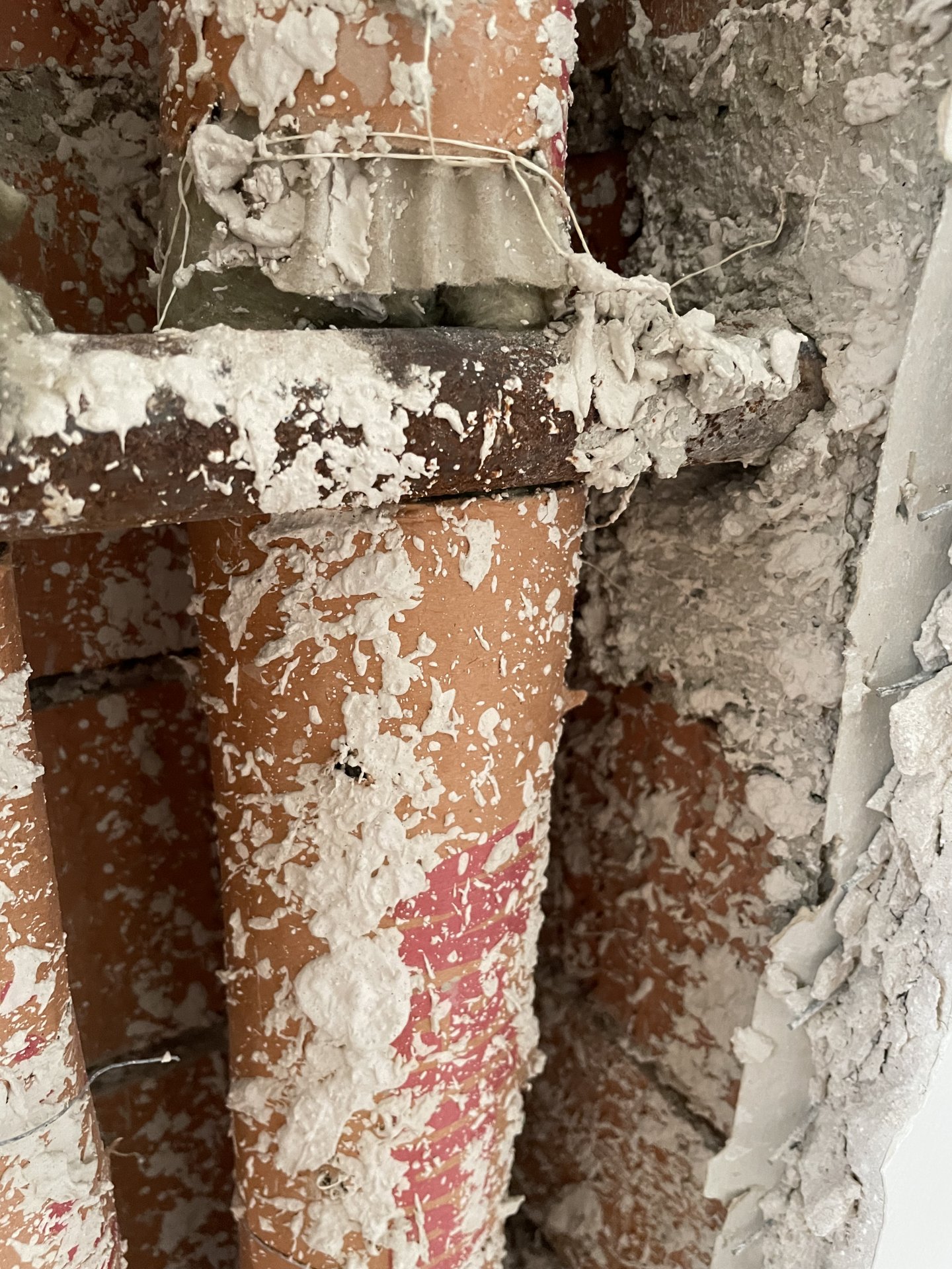

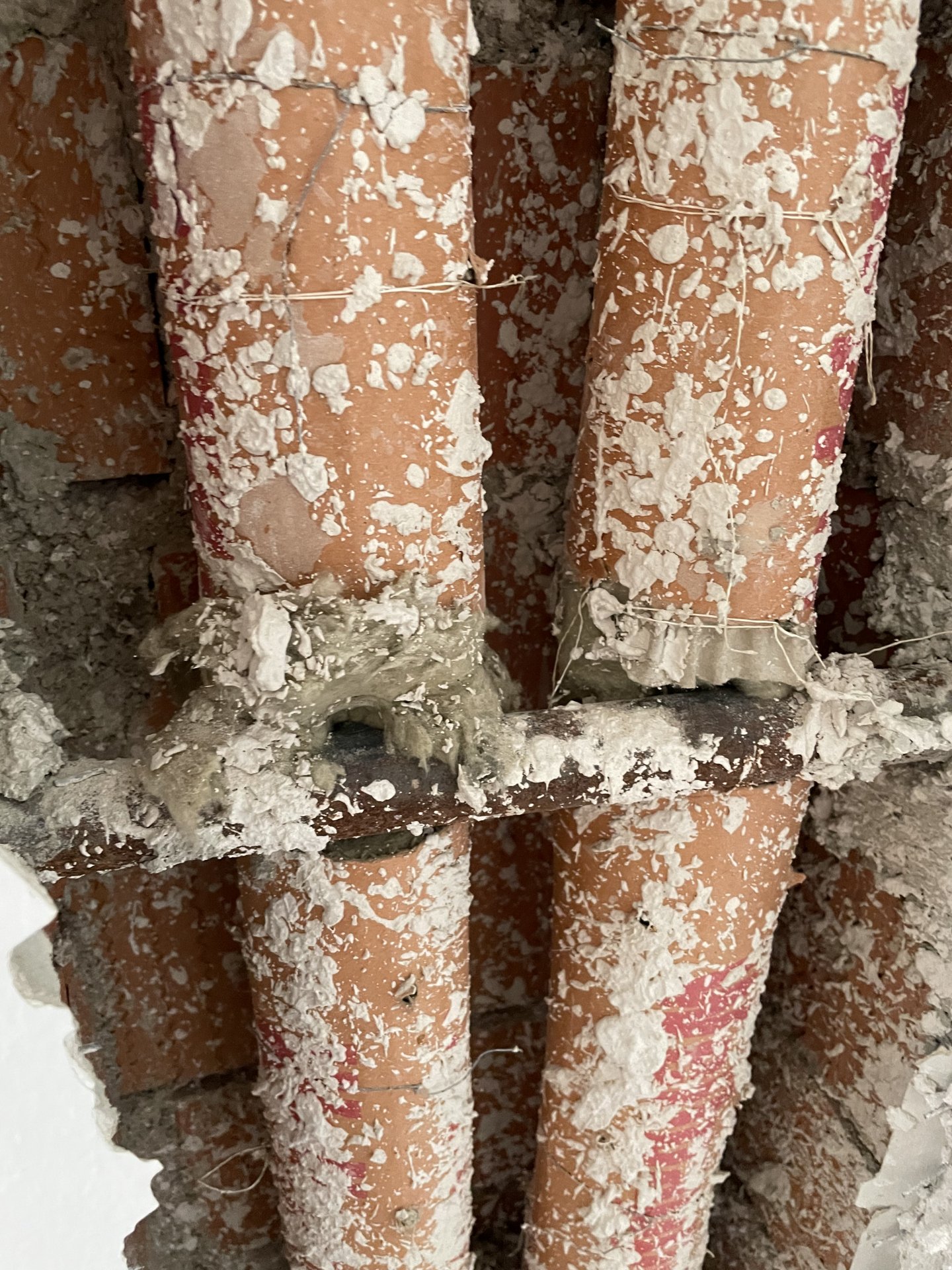

    bei mir in der Wohnung kommt es zu Geräuschen an den Heizungsrohren. In der früh kann es zu einem knattern kommen und ganztägig können Klopfgeräusche auftreten (idR gibt es aber auch mehrere Stunden tagsüber ohne Geräusche). Geheizt wird mit Fernwärme. Die zugehörige Wand wurde aufgemacht und mE sind die Geräusche am lautesten an der Wandbefestigung. Die Wandbefestigung besteht aus einem Rohr und wurde an beide Heizungsrohre gelötet und in der Wand mit Mörtel fixiert.

    Was ist eure Einschätzung dazu? Was macht man am besten?

    Zwischenzeitlich wurde festgestellt, dass die Schweißnaht zwischen dem rechten, senkrechten Rohr und Verbindungsrohr mit der Wand gebrochen ist. Das würde auch ziemlich gut zur Wahrnehmung passen.
    Zwei Fotos befinden sich im Anhang.

    Wie auch immer. Die Rohre müssen mit Rohrschellen mit Schalldämmeinlage befestigt werden, jetzt, wo der Wandschlitz schon mal auf ist. Auf keinen Fall irgendwas daran herumschweißen lassen.
    Aber Verursacher sind die Rohre nicht.
    Knattergrräusche deuten auf einen vertauschten Vor- und Rücklauf an einem Heizkörper hin. Das muss nicht bei Euch sein.
    Klopfgeräusche wiederum könnten aus wärmebedingter Längenausdehnung herrühren. Hier würde eine gleitende Rohrbefestigung helfen und eine vollständige Entkopplung der Rohre vom Baukörper (kein Bauschutt in und an den Deckendurchbrüchen).
