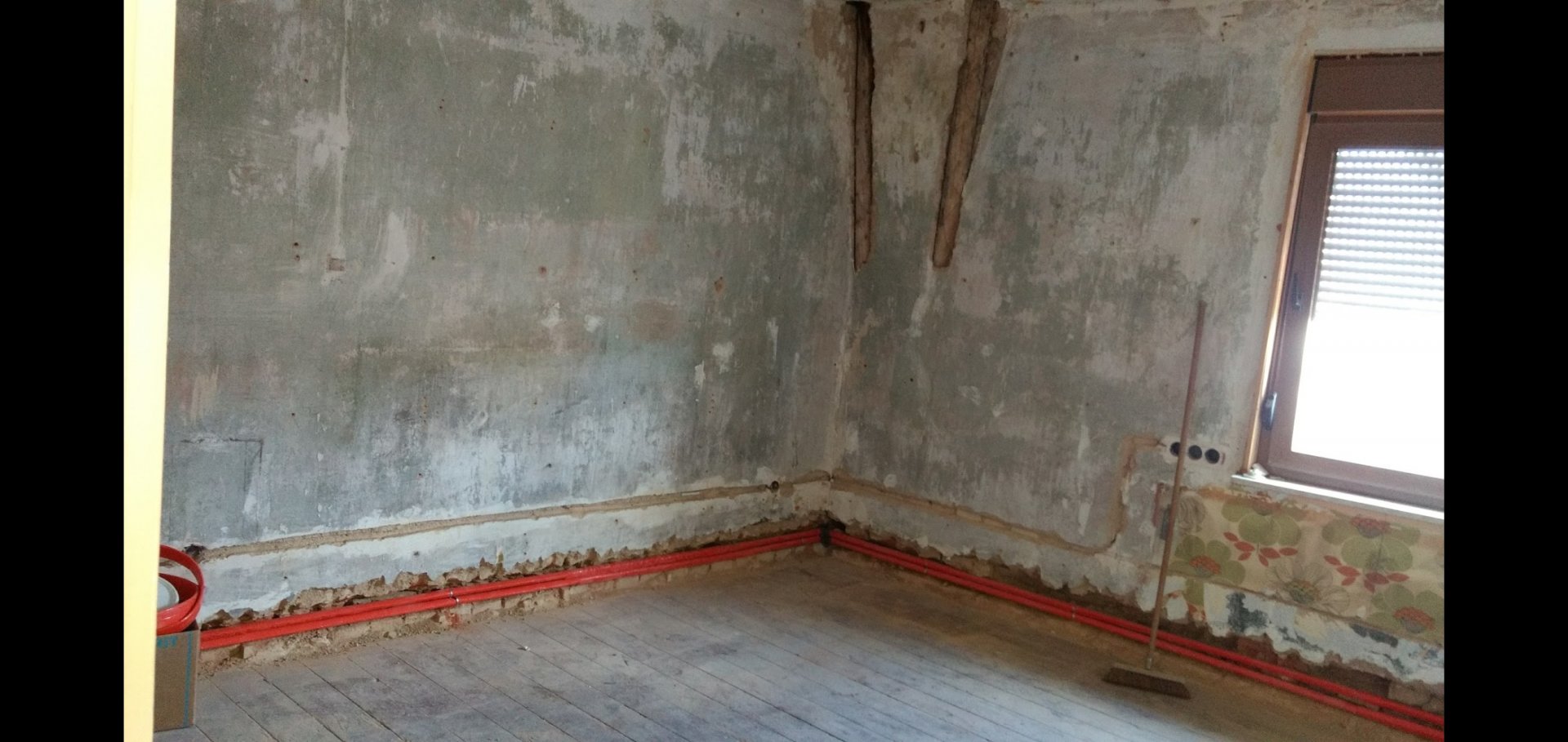

    Hallo an die Fachmänner,
    In meinem Einfamilienhaus von 1904 wurden vor einiger Zeit im Zuge einer Renovierung aus optischen Gründen die Heizungsrohre auf Empfehlung des Heizungsbauers in die Wand verlegt, davor waren sie "Aufputz".
    Die Wand dürfte aus zwei Reihen Backstein Bestehen so wie ich das sehe..ca. 22cm dick. Teilweise wurde eine Reihe Backstein komplett weggehauen .. oder mind. Jedoch beschädigt.
    Siehe Anhang.
    Ich mache mir nun ständig Gedanken um die Statik des Hauses da ich nach etwas Recherche gelesen habe, es sei nur ein horizontal " Schnitt" in der Wand von ~1,5m erlaubt... Bei mir erstrecken sich die Heizungsrohre in der Wand aber nun über die gesamte Ostseite sowie die halbe Nord / Süd Seite

    Ist das der aktuelle Zustand auf dem Bild oder wurde das bereits verputzt? Da würde ich mir aber auch so meine Gedanken machen. Bei solch alten Häusern werden die Wände in der Regel nur noch durch das Eigengewicht zusammengehalten. Ist aus der Ferne schwer zu beurteilen ob die Statik nun gefährdet ist. Wenn du wieder ruhig schlafen willst dann bestelle einen Gutachter der sich das genauer anschaut.

    Die Abwasserrohre laufen eher zentral im Haus und haben mit der Aussenwand wenig zu tun.
    Ja es ist seit längerem verputzt, die erneuten Gedanken daran entstanden nun weil ein neues Dach+Dachstuhl geplant ist. Dadurch kommt es zwangsläufig zu einer neuen Verteilung des Gewichts und durch Dachdämmung wahrscheinlich auch einem höheren Gewicht, welches auf dem 1.Stock lastet. ( Bild betrifft 1. Stockwerk ( nur 1.stockwerk))

    Zu Recht.
    Besorg Dir einen Tragwerksplaner, der Dir ein Sanierungskonzept erstellt und lass den Heizungspfuscher schon mal sein Erspartes zusammenkratzen.

    Verstanden ! Naja wenn du es genau wissen willst, dann dem Architekt und dem Statiker welcher die Aufstockung geplant hat die Fotos zeigen.
    Zur Not müsste das eben wieder freilegt werden, die Schlitze ausbetoniert und dann die Rohre anderweitig Aufputz bzw. in einer Verkofferung in der Ecke verlegt werden.
    Ich fragte wegen den Abwasserrohren deshalb, weil die gerne im Altbau auch einfach eingestemmt wurden und ja wesentlich dicker sind als die Heizungsrohre.

    Guten Morgen,
    Danke für Ihre Meinung
    Ich habe soeben einem Ingenieurbüro für Tragwerksplanung in meiner Nähe ( Rhein Main Gebiet ) die Situation geschildert und warte nun auf Rückmeldung.
