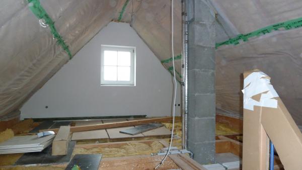

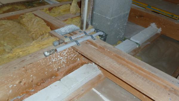

    wie auf dem Foto zu sehen ist, habe ich vor die zwei Cu Heizungsrohren bis zum Fenster rum herum zu führen, aber wie ??

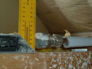

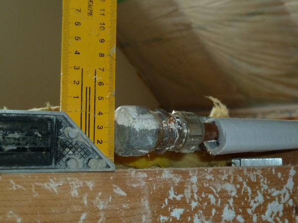

    Die besagte Rohren stehen schon jetzt fast 5cm über den Balken, bei gesamt 8-9cm Höhenreserven für Bodenaufbau, reine Verschwendung.
    Soll ich die Rohren abschneiden und noch mal zwischen Balken unter OSB Aufbau führen ?
    Ist das nicht schlecht, wenn die für Wärme in der Wolle sorgen(unten ist natürlich eine Dampfsperre) oder bin überempfindlich ?
    Nebenbei, wie soll ich die besagte OSB 30mm Platten auf die Balken schrauben, am besten direkt wegen Höhe, aber wie soll ich dann die Unterschiede zwischen Balken ausgleichen, da die mal etwas höher, mal niedriger liegen. Loukas 9 urodziny 109.jpg P1020783.jpg

    Es sind 9 Balken der Abstand beträgt ca. 66cm die Balken sind 100mm breit und 200mm hoch.
    Die Balken sind exakt waagerecht, aber mal zu hoch, mal zu tief gesetzt.
    Wenn ich eine 80cm Wasserwaage auf zwei benachbarte Balken lege, dann bleibt die Luftblase zwar nur drei mal zwischen Markierungen, aber bei den übrigen 5 Messungen kommt nur minimal über den Markierungen hinaus. Die Balkenunterschiede waren:
    1x 3mm
    1x 4-5mm
    1x 8mm
    2x 11mm
    1x 13mm
    Denke aber, dass so eine Messung auf kurze Distanz schreckt nur etwas ab, da wenn ich eine 3m lange(gerade!) Holzlatte, quer auf die nr. 9-8-7-6 Balken lege(, dann habe ich bei jeweils ersten vier(also ohne den mittleren 5-ten, der zu hoch liegt) exakte Wasserwaage Anzeige(neben Treppen-siehe Foto) und noch akzeptable Ergebnis angefangen bei Giebelseite(Balken Nr. 1-2-3-4), wo der Fenster ist(könnte zu Mitte der Boden hocher legen, es geht noch aber).
    Es zeigt sich, dass besagter mittlere 5-ter Balken ca.5mm zu hoch ist.
    Keine Ahnung, kann man sowas hebeln ? Der Balken ist auch 1/3 kürzer(Wechsel) als die andere.
    Die Balken sind manche verdreht, daher die Millimeter Angaben sind ca. Werte. Denke, dass ich bei eine oder andere OSB Platte etwas unterlegen kann, musste für gesamte Lebensdauer halten, oder?

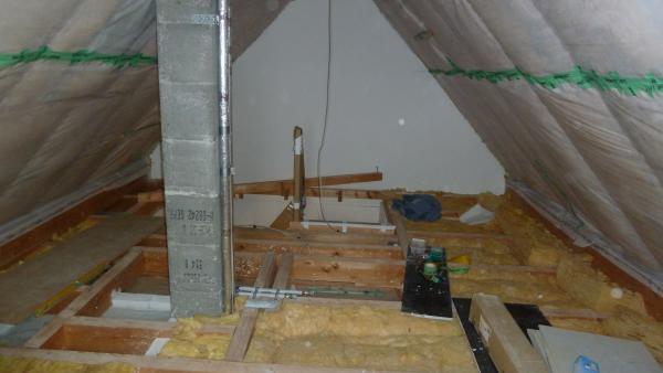

    Der hoch stehender Balken ist der, was bei Schorstein/Kamin endet und zwei Heizrohre oben drauf trägt.
    Der Raum ist zwar nicht riesig, auf dem Foto macht aber viel kleineren Eindruck.
    Sorry für den Unordnung, aber nach 12 Jahre wusste ich erst mal nicht, wo soll mit dem Zeug. Die Wolle Stücke die in der Schrägen stecken, habe ich wegen meine Katze gepresst, sonst macht die dort neue Wege :mad: Ferne, werde ich von unten die Decken etwas aufmachen müssen und die Folien usw. auf Krallen kontrollieren.

    ich habe 85mm für Bodenaufbau, da ich keine FBH gemacht habe ist das für OSB Platte(20mm?) und Laminat+Trittdämmung(max 15mm) etwas zu viel.
    Da habe ich also 35mm statt 85mm und weiß nicht, wo soll ich mit den Rohren :-(
    Die besagte Heizrohren verlaufen erst mal zwischen Balken, also unter Bodenaufbau, dann über Balken, aber hinten Kniestockaufbau, dann 90° Rechtskurve die gerade auf gemauerter Giebelwand(darunter ist ein Balken mit OSB) und um die Giebelwand geht es...
    Ich kann die Rohren die 2-3m an die Wand befestigen, sind dann aber sichtbar unschön, könnte/wollte die Rohre liegend in die 85mm Bodenaufbau versenken, aber der soll nach FBH Entfall, nur die Hälfte betragen... oder soll ich auf die OSB Platten doch irgend Substanz vorlegen die die ganze Schicht auf 85mm aufstockt, nur Rohren wegen :-(
    Irgend Tipps, wäre ich dankbar und sorry wie immer für verwirrte Schreibweise ;-)
