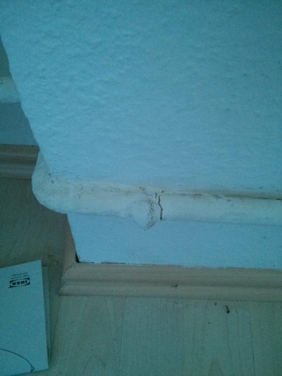

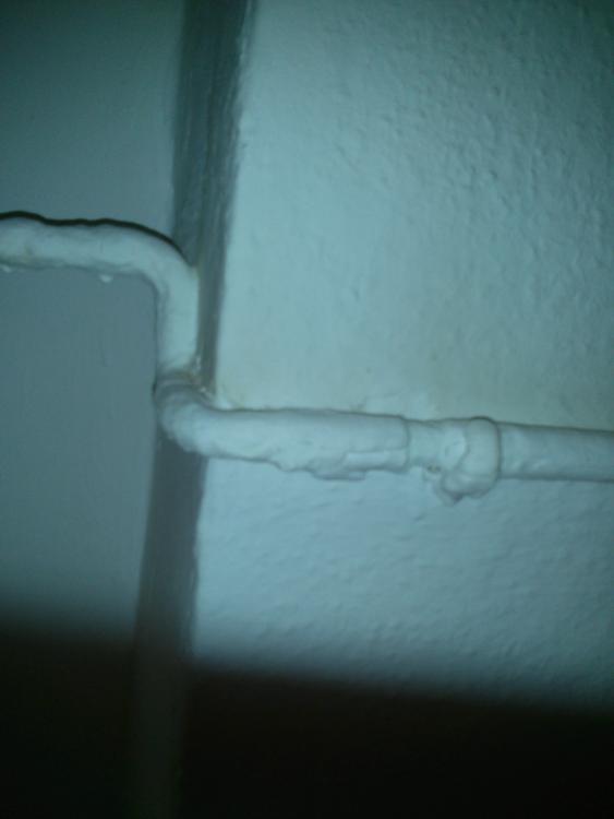

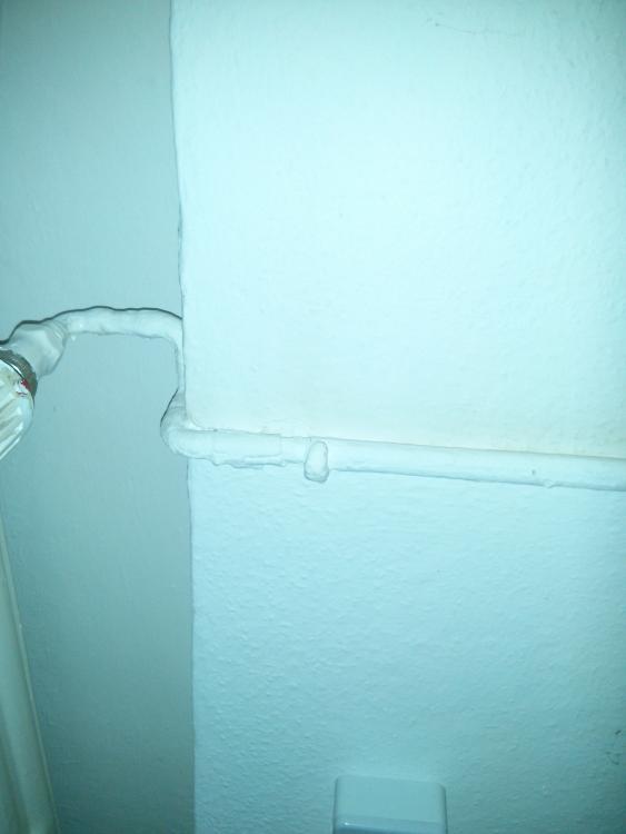

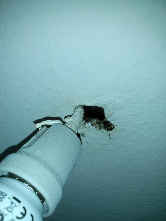

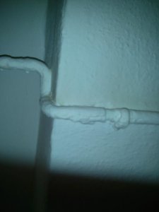

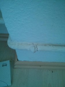

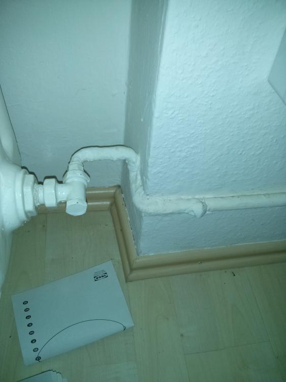

    ich hoffe ich bin hier richtig. Meine Freundin und ich, beide noch Studenten, sind in einen Altbau zur Miete gezogen. Ich habe mir eigentlich nie Gedanken um sowas wie Asbest gemacht, bis ich angefangen habe zu Streichen und die Küche aufzubauen. Wir haben diese alten, noch außen durch die Zimmer verlaufenden Heizungsrohre. Diese sind auf den ersten Blick weiß gestrichen, bzw. ummantelt. An manchen Stellen ist die Ummantelung auf jeden Fall beim "draufdrücken" weich und ich mache mir Sorgen das es sich dabei in irgend einer Form um Asbest handeln könnte. Vielleicht kann ja einer von euch anhand der Bilder mehr dazu sagen? Mich beschäftigt das Thema jetzt schon ein paar Tage und ich mache mir wirklich große Sorgen und muss die ganze Zeit an diese Asbestsache denken. Ich würde ja gerne Proben nehmen lassen und die Luft untersuchen lassen, aber all das ist wirklich teuer oder? Und als Student hab ich nicht wirklich viel Geld.

    Wie kommst Du in diesem Zusamenhang auf Asbest?
    Was hätte er dort bringen sollen?
    Vermutlich sind das schlichtweg alte "WICU"-Rohre, also Kupfer mit dünner Schaumstoffumhüllung im Kunststoffmantel. Die fühlen sich so an, wie Du beschrieben hast.
    Ich hätte keinerlei Bedenken.
    Selbst wenn dort Asbest wäre. Ihr werdet ja nicht daran herumkratzen etc.

    Sehe ich so wie Julius.
    Das sind ganz normale Rohre die einfach von jedem Mieter achtlos beim streichen mit übergetüncht / tapeziert worden sind.
    Asbest wird da nicht sein und macht dort auch keinen Sinn.

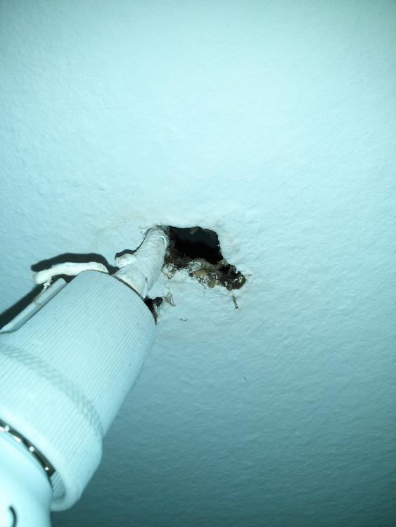

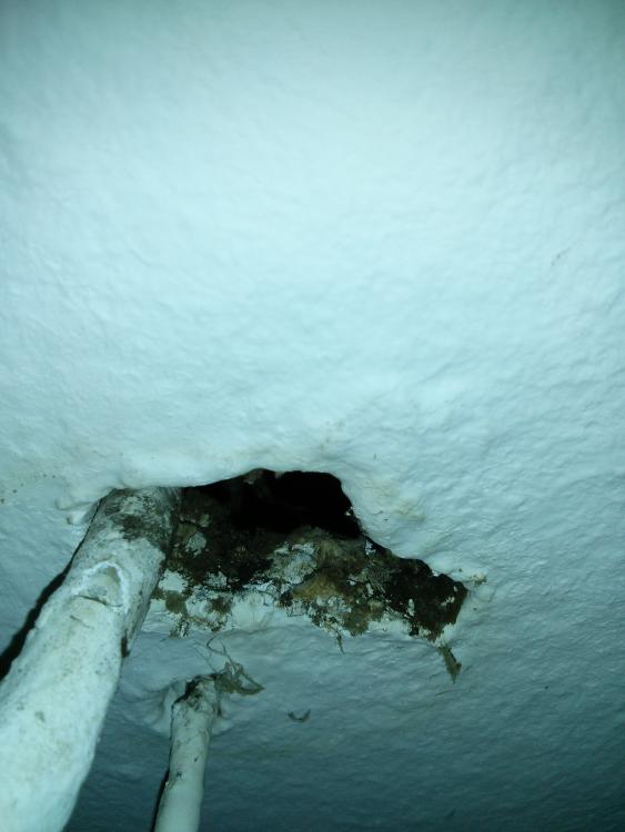

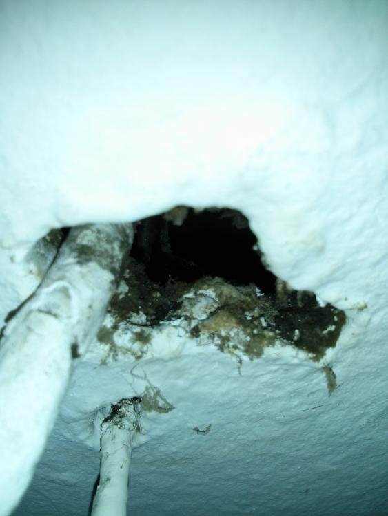

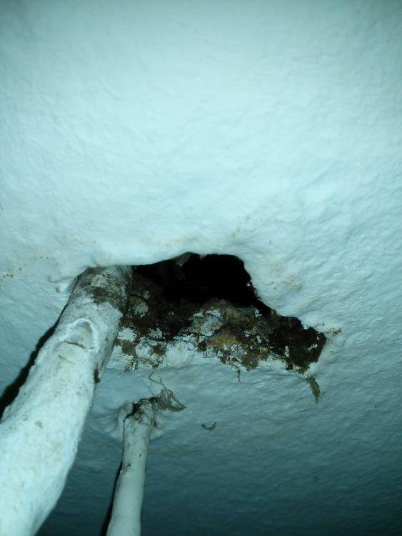

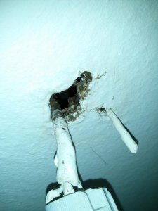

    Hi danke euch beiden erstmal für die Antwort. Ich komme deswegen auf Asbest, weil ich gelesen habe, dass man sowas früher gerne in Verbindung mit dieser rötlichen Substanz ( irgendwas mit Erde ) verwendet hat um alte Heizungsrohre zu isolieren. Daher war ich etwas unsicher. Ich bin allgemein nun unsicher auch in anderen Teilen der Wohnung. Ich weiß, dass der Vormieter zum Beispiel eigenhändig Laminat verlegt hat und frage mich, was vorher für Boden drin war. Es scheit auszusehen wie alter Holzboden, allerdings weiß ich nicht, ob er vorher was runtergekratzt hat etc. Das ganze Haus ist 1905 gebaut worden und die Wasserleitungen und Abwasserrohre sind alle sehr alt, also denke ich, dass dort zum Beispiel nix erneuert wurde. Die Decken sind zum Beispiel aber auch alle hohl und die Löcher aus denen die elektrischen Leitungen für die Deckenlampen kommen sind auch sehr unschön... Muss ich mir bei solchen hohlklingenden Decken denn Sorgen um Asbest machen?Ich hab versucht es so gut wie möglich zu fotografieren und man sieht eindeutig eine Art faserige bräunliche Substanz am Loch...Jemand von euch eine Idee, was es ist?

    Sind wohl Spinnweben, sieht hier nicht anders aus...
