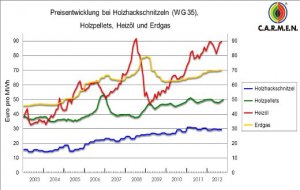

    Wieso unfair? Bei Strom muss ich doch auch die Grundgebühr bezahlen. Am Jahresende interessiert das was auf der Rechnung steht, und da steht die Grundgebühr mit drauf.
    Dein Tarif ist gut, steigt im April nur geringfügig.
    Die Preise im Überblick ab 01.04.2013
    Arbeitspreis 5,39 Cent/ kWh
    Jährlicher Grundpreis pro Zähler 121,33 Euro
    Um bei den typ. 15.000kWh p.a. zu bleiben, macht das 6,2Ct./kWh, also inkl. Wirkungsgrad der Therme gut 7Ct./kWh thermisch.
    Zum Pelletpreis, es gab von 2005 auf 2006 einen ordentlichen Preisanstieg, der dann wieder abflachte, und 2008 auf 2009 stieg der Preis noch einmal stark, und ist seitdem relativ konstant. Das bedeutet natürlich nicht, dass er auch in Zukunft konstant bleiben wird. Im Moment ist der Pelletpreis wieder etwas höher, wie bei früheren Jahreswechseln auch, im Sommer sinkt der Preis meist. MIt 5Ct./kWh und gut 5,5Ct./kWh thermisch inkl. Wirkungsgrad des Kessels, ist man trotzdem noch deutlich günstiger als mit Gas. Wir reden hier von 1-1,5Ct./kWh thermisch oder 150,- € bis 220,- € p.a.
    Nebenbei bemerkt, eine Sole-WP an einem WP-Tarif liefert aktuell die kWh thermisch auch für etwa 5-5,5Ct.
    Jetzt müsste man an sich auch noch über Heizölpreise diskutieren, aber die sind sowieso jenseits von Gut und Böse, ich denke das können wir uns sparen.

    hier die Quelle, ist Euch aber sicher bekannt. C.A.R.M.E.N. ist ja nun nicht gerade ein Feind von Pellets
    Absoluter Preisunterschied seit 2008/09 rel. konstant, oder?
    bzgl. der mathematischen Bedeutung von (Über)Proportionalität auf die Du offenbar anspielst:
    "Es wird von Überproportionalität zwischen zwei Größen gesprochen, wenn die eine sich immer stärker ändert als die andere"
    Die eine Größe ist die 2 jährliche absolute Preissteigerung ab 2008, die andere die bis 2008 (nach den Zahlen wie man sie aus dieser Statistik herauslesen kann..wie gesagt..traue keiner die du nicht...)
    Aber genug der Spitzfindigkeiten, darum solls nicht gehen...
    @ Ralf: und warum dann nicht auch den Kaminkehrer rechnen? Zahl ich den nicht jährlich? Oder die Kapitalkosten? oder oder oder..
    wenn dann richtigen Vollkostenvergleich:..auch ein Beispiel von CARMEN...nicht dass es heißt ich würde irgendwelche Pro Gas/Öl Seiten dafür bemühen
    p.s. hab ich nicht gesagt, ich wollte keine Preisdiskussion? und schon mittendrin ;-))
    ehrlich, mir ist es egal ob Scheitholz, Pellets, Gas, Strom oder Kuhmist...viel wichtiger ist doch, dass die Heizung sauber dimensioniert ist und zum Haus und dem Bewohner passt. Drüben im HTD Forum baut jemand einen 40 KW Grundofen mit großer Glasscheibe mit WT in eine Neubau 150qm "Stadtvilla" eines Fertighausbauers als alleinige Heizquelle. Dafür werden jetzt alle Verrenkungen gemacht mit Abluft WP, DLE, Heizstab etc., um irgendwie noch an WW in der Übergangszeit zu kommen...wers mag und im Kreuz hat dauernd 40kg Holz zu schleppen...
    aber wenn man auf die Gesamtkosten schaut, dann ist Gas von den ökologisch vertretbaren Heizmethoden einfach vorn (wenn sich die Anschlußkosten in Grenzen halten)

    Den hätte ich auch mit eingerechnet, wenn er nicht in beiden Fällen sowieso anfallen würde. Dementsprechend macht das keinen Unterschied, und über 10,- € Differenz p.a. muss man nicht diskutieren. Das geht tatsächlich im Rauschen unter.
    Gas und ökologisch?
    Mit solchen "Vergleichen" habe ich immer so meine Probleme. Auch beim Carmen Vergleich sind viele Zahlen an den Haaren beigezogen. Stromkosten, Jahreswirkungsgrad usw. usw. Nö, nö, damit kann man mich nicht überzeugen. Da rechne ich lieber weiterhin mit aktuellen und verlässlichen Zahlen, und zwar entsprechend den jeweiligen Rahmenbedingungen.
    Mal ein Beispiel für den Unsinn:
    Sorry, aber das ist sowas von daneben, wer da eine WP einbaut hat den Knall nicht gehört. Das ist aber nur 1 Beispiel von vielen.

    Um auf die Ausgangsfrage des TE zurückszukommen, ob Gas nicht das günstigere ist.
    Lass es die 2 Cent pro kWh thermisch sein...
    Was ist der Wärmebedarf? Rund 5000 kWh pro a? Also rund 100€ Unterschied zu WP oder Pellets.
    Was kostet Pellets oder WP im Invest mehr? Ca. 4000 - 10000€.
    Wann amortisiert sich die Pellet oder WP Heizung? Richtig...nicht in der Lebenszeit der Heizung.
    Wenn man die Kapitalkosten reinrechnet, was man machen muss:
    3% Zinsen pro a = 120 - 300 €/a....hm...dann sind ja sogar die 100€ Amortisation weg...sapperlott der Segmüller..so a Hund :-)
    Is einfach so: wenn Gas halbwegs normal angeschlossen werden kann, ist es einfach das günstigste von den ökologisch vertretbaren (ja dafür halte ich Gas, Strom oder Pellet is da auch nicht besser)...Kohleofen wär noch günstiger, aber das wollen wir nicht, oder?
