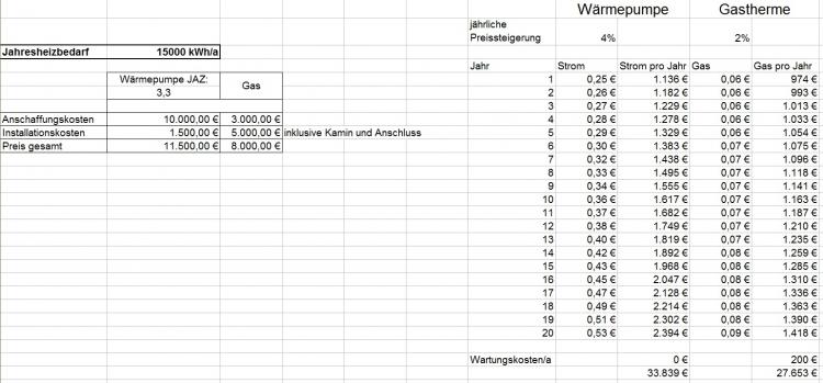

  11. #71 Pluton12, 10.07.2013
    Pluton12
    Pluton12
    16.08.2012
    38
    Mechatroniker
    Lahr
    So, ich muss euch nochmal nerven. Ich glaube/hoffe ich bin jetzt etwas schlauer. Ich hab nochmal WP gegen Gas durchgerechnet. Die Strom- und Gaspreise habe ich von Verivox für unsere Region ohne Einmalrabatt und inklusive Grundgebühr. Was meint ihr, kommt die Rechnung so hin? wenn ja, würde das ja klar für Gas sprechen.
    Die jährliche Preissteigerung habe ich aufgrund einer Prognose, die bei uns auf Arbeit zur Rentabilitätsrechnung eines KWKs erstellen lassen wurde angenommen. Wies letztendlich kommt, weiß keiner, halte das aber für relativ realistisch.
    Beim Gas habe ich wegen der hier angegebenen 10% Verluste bereits einen 10% höheren Verbrauch eingerechnet. Ist das denn richtig so? In den Prospekten der Gasbrennwertthermen wird von einem Wirkungsgrad größer 100% gesprochen. Würde das die 10% Verlust nicht aufheben, dass ich einen Gesamtwirkungsgrad von 100% hätte?

  12. Taipan
    Taipan
    12.10.2011
    5.673
    in einem Haus
    Wirkungsgrad größer 100% --> Du bist definitiv nicht in der Lage über eine solche Rechnung auch nur nachzudenken, wenn Du einem physikalisch unmöglichen Werbesprech der einen falschen Bezugswert benutzt, auch nur einen Moment Denkzeit opferst. Sorry...
  13. #73 ultra79, 11.07.2013
    ultra79
    ultra79
    12.12.2012
    2.341
    Dipl. Inform.
    Halle
    Du gehst also davon aus das Strom dauerhaft stärker ansteigt im Preis als Gas? Ich würde davon ausgehen das dem nicht so ist.
    Auch sind Wartungskosten bei WP nicht 0.
    Ansonsten hast du rausgefunden das LWP sich nicht lohnt - Glückwunsch ;-)
  14. #74 derjacky, 11.07.2013
    derjacky
    derjacky
    11.09.2008
    278
    63
    Beamter
    Eifel
    In die über 100% Wirkungsgrad der Brennwert-Gastherme ist ja die Kondensationswärme der Abgase miteingerechnet.
    Diese ist im Brennwert des Gases (=Bezugswert/Grundwert) nicht miteingerechnet.
    Somit sind zumindest mathematisch/physikalisch ohne Weiteres Werte über 100% möglich.
  15. #75 DerBjoern, 11.07.2013
    DerBjoern
    DerBjoern
    29.02.2012
    317
    Informatiker
    NS
    hast du die Grundgebühren beim Gasanschluß berücksichtigt?
  16. Taipan
    Taipan
    12.10.2011
    5.673
    in einem Haus
    Zweimal Quatsch --> Du meinst den Heizwert und physikalisch ist ein Wirkungsgrad von 1 oder größer unmöglich. Es sei denn, man bewertet einen modernen Kompressor mit den Kennzahlen ner Fahrradluftpumpe.
    Das Problem ist, dass die Kesselhersteller (machen die das tatsächlich noch?) den Heizwert als Maß der Dinge heranziehen um den Brennwertwirkungsgrad des Gerätes zu benennen. Das ist grundlegend falsch und damit reines Werbegeschwurbel.
  17. R.B.
    R.B.
    19.08.2005
    48.826
    17
    Dipl.Ing. NT
    BW
    Nur mal so nebenbei erwähnt, so eine LWP gibt es nicht.
    Zum Thema Brennwert muss man wohl nichts mehr schreiben, das wurde schon bis zum Erbrechen diskutiert.
    Was Deinen Vergleich betrifft, die Gaspreissteigerung ist völlig daneben. Schau einfach mal die Preise der letzten 20 Jahre an.
    Ralf
  18. #78 Pluton12, 11.07.2013
    Pluton12
    Pluton12
    16.08.2012
    38
    Mechatroniker
    Lahr
    Danke für eure Antworten. Die 10% Verlust bei Gas sind eingerechnet. Der Grundpreis bei Gas ist auch drin. Selbst wenn ich die Preissteigerung bei Strom und Gas gleich setze, komme ich mit Gas günstiger weg. Solange ich mit einer JAZ von 3,3 für eine LWP rechne, liegt die WP hinten. Flächenkollektor oder Grabenkollektor ist bei mir leider nicht möglich und die Bohrung wird zu teuer. Allein die Bohrung soll 9000 Euro kosten.
    @ R.B.: So stehts halt im Datenblatt der WP. Nähere Infos hab ich nicht.
