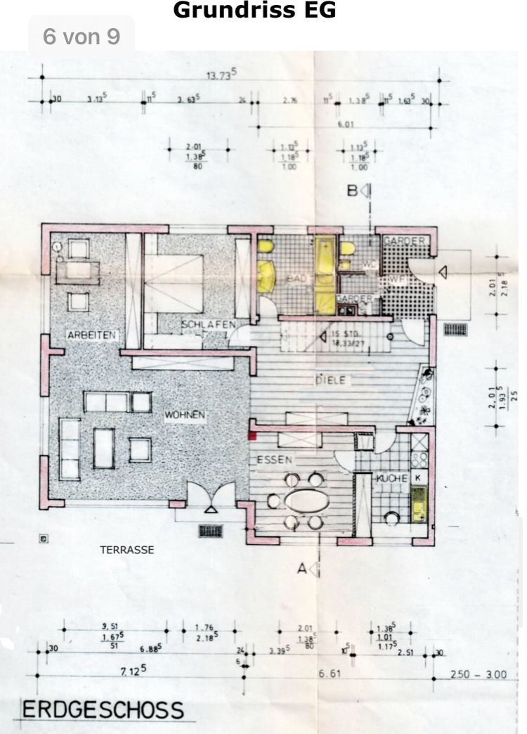

    ich habe mit meiner besseren Hälfte ein neues gebrauchtes Häuschen von 1973 gekauft.
    Darin ist eine Ölheizung von 1995, die wir - auch aufgrund der aktuellen Bafa-Zuschüsse - tauschen wollen. Ehemaliger Hausbesitzer hatte sich schon einen Gasanschluss reinlegen lassen- dahingehend also einigermaßen flexibel.
    Ansonsten sind überall Heizkörper verbaut (selbst in der Garage)
    Jetzt stellen sich mir folgende Fragen:
    1. Was für eine Heizung? (definitiv ausgeschlossen sind Öl- und Pellet). Bei Wärmepumpen hab ich Bedenken bzgl
    Vorlauftemperatur und das diese nur mit ner PV inkl Speichermedium sinnvoll wäre.
    2. Gibt es bei Heizkörpern die Möglichkeit eine Art „Verteiler“ um dort zentral die Zuläufe „smart“ zu steuern? Ich habe aktuell in der Mietwohnung „Tado“, allerdings finde ich den regelmäßigen Batterietausch nervig und auch nicht Ressourcenschonend (bei Akkus tauscht man in noch kürzeren Intervallen).. und manuelle Drehventile find ich auch nicht mehr zeitgemäß. (am liebsten würde ich den Bodenrauskloppen und FBH verlegen aber das will die Partnerin nicht) - ich hoffe dass ich sie fürs Badezimmer überzeugen kann ;-)
    Bzgl Energetischer Maßnahmen wollen wir erstmal nur die alten HolzFenster gegen neue mit 3fach Verglasung austauschen (Kömmerlingprofil 76 mit Alu Außen).
    Im Wohnzimmer soll noch ein Kamin Platz finden.
    Dach ist noch ok (wurde 1999 saniert).
    Ich bin sehr auf Eure Anregungen und Anmerkungen gespannt.

    Heizlast ermitteln würde ja bedeuten, dass wir erstmal mit Ölheizung starten wenn wir eingezogen sind, oder?
    Nein FBH kommt wenn jetzt ins Bad - Rest bleibt so... Kamin natürlich im Wohnzimmer als Wärmequelle... anbei mal ein Grundriss vom EG
    Wenn ich auf Gastherme müsste ich noch mit z.B Solarthermie (Dachhälfte hat Südausrichtung) berücksichtigen, um Förderung zu erhalten, korrekt? Obwohl ich diesen Gedanken gerade sehr charmant finde (Energie nutzen die mehr oder weniger frei verfügbar ist - in Lüdenscheid regnet es öfters )

    Wenn Du auf Wärmepumpe umstellst bekommst Du auch für den Umbau auf Fußbodenheizung oder Anpassung der Heizkörper 45% Förderung.
    Die Heizlast kann man anhand der Außenwände, Fenster, Dach usw. berechnen.
    Das macht zum Beispiel ein Energieberater für Dich. Den brauchst Du für die Förderung sowieso.
