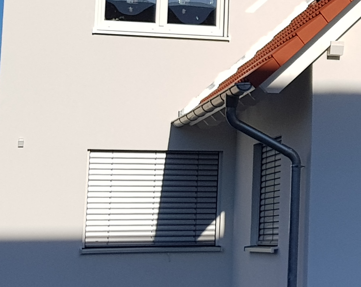

    Hallo Zusammen,
    ich habe eine Bruderus Luft-Wasserwärmepumpe.
    Leider wurde wegen Kommunikationsschwierigkeiten, die ich selbst zu verantworten habe der Heizungsausenfühler auf der falschen Seite montiert und steht ab Nachmittags in der prallen Sonne. Temperaturunterschied bei Sonne +15 Grad.Das Haus ist fix und fertig verputzt.
    Ich kann einen anderen Standort auf der Nordostseite nehmen aber das ist sehr umständlich und müsste dann an der Hauswand und unter den Dachüberstandslatten herumgeführt werden was sehr schlecht aussieht.
    Die Nordseite geht nicht, da es ein Reihenhaus ist.
    Da ohne Sonnenschein die Außentemperatur mit der Internettemperatur meines Standortes passt, möchte ich erstmal folgendes testen.
    - Temperatursensor wenige Zentimeter von der Fasade entfernen damit die von der Sonne aufgeladene Fasade nicht noch mehr Wärme abgeben.
    - Ein geeigneten Käfig bauen damit die Sonne das Gehäuse des Temperatursensors nicht trifft.
    Ich dachte als Leihe daran aus Gutexplatten einen kleinen Käfig (15x15 cm) um das Temperaturgehäuße zu bauen der nur unten auf ist. Gutex weil das ja vor Wärme und Sonnenstrahlung schützt.
    Dann alles außen weiß larkieren, denn das zieht die Sonne am wenigsten an.
    Hat jemand bessere Ideen ?
    Bin über jede Hilfe dankbar. Wenn die Temperatur wenige Grad außeranderliegt ist das Ok aber bei praller Sonne sind 15-13 Grad halt ein nogo, da meine Wärmepumpe nicht mehr weiß was richtig und falsch ist.
