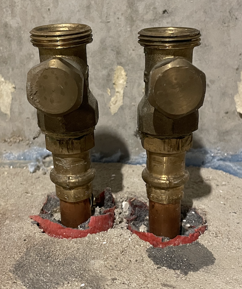

    Sehr geehrte Community,
    ich habe in meinem Keller die Heizung von unserem Heizungsinstallateur abbauen lassen und werde die Wand, an der der Heizkörper stand mit Multiporplatten isolieren. Die Heizungsleitungen werden nicht mehr benötigt und ich überlege diese zu verschließen.
    Reicht es aus dass ich die oberen Öffnungen einfach verschließe, oder muss ich einen anderen Weg nehmen? Die Ventile sind trocken.
    Vielen Dank im Voraus
    Die Ventiiel sehen so aus:

    Ich würde das entweder bis zum nächsten T-Stück verfolgen und komplett rück bauen oder einen kleinen unterputz Kasten bzw revisionstuer dort setzen.
    Keinesfalls würde ich heizungsrohre einfach “zumauern”
    aber das bin nur ich :)

    Ich würde sie einfach mit einer Kappe verschließen und zumauern. Jede normale Heizungsleitung verläuft auch in Wänden/Böden ohne Revisionstüren...

    Kappen rauf und fertig.
    Obwohl es mir nie in den Kopf will, warum man Heizflächen verkleinert.
