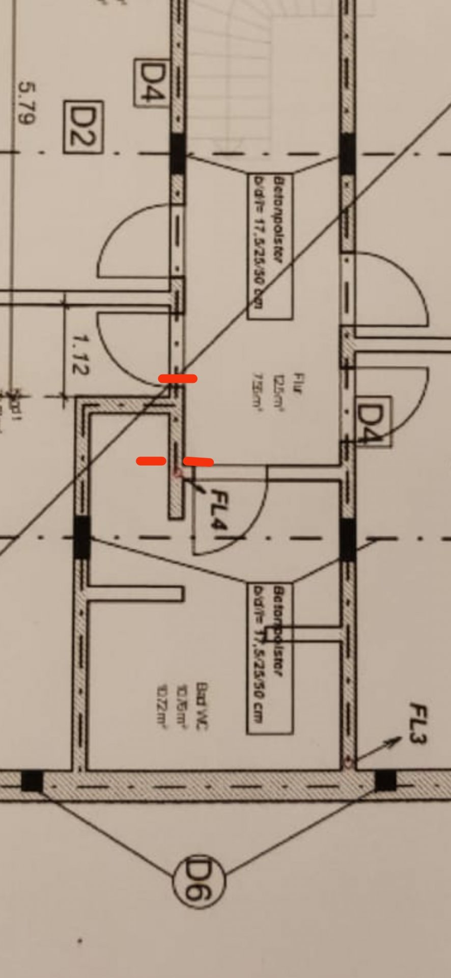

    Wir möchten den Heizungsverteiler hinter der Dusche einbauen.
    Unser Architekt rät uns davon ab da die Gefahr zu groß ist das auch im Verteilerkasten sich durch die Dusche zu viel Feuchtigkeit entsteht und es dann Schimmeln kann.
    Die Mauer ist eine 17,5er und der Verteilerkasten ist 15cm also nach hinten ist nicht viel Mauer bzw Gips Platte.
    Die offenung von Kasten ist von der Flur Seite ( siehe Zeichnung)
    Sollen wir lieber ein anderen Platz suchen?
    Wie sind eure Erfahrungen?

    Feuchtigkeit "ensteht sich" nicht, die kommt entweder durch Undichkeit oder Kondensation. Ob da zwischen Dusche und Verteiler ein 2mm Blech oder eine 24er MW-Wand ist, ist egal. Hauptsache dicht.
    Na das beruhigt doch irgendwie. Wasserdichte Verteilerklappen hatte ich noch nicht.
    Also: Hinter dem Verteiler eine durchgehende Platte mit funktionierender Abdichtung unter den Fliesen und alles ist gut.

    Wenn da irgendwelche elektrischen Komponenten in den Verteiler sollen, dann sprich das mit dem Verteiler vorher mit dem Elektriker ab. Die VDE 0100-710 fordert in solchen Bereichen ganz pauschal eine Restwanddicke von min. 6cm, ganz unabhängig von Abdichtungen, Wandbildner, etc. Wie ein solcher Verteilerkasten in dem Zusammenhang zu betrachten ist soll der Elektriker ausknobeln, der muss ja auch noch was zu tun haben...

    Eigentlich kommt an eine Wand mit Dusche eine Feuchtigkeitssperre. Das sollte reichen.
    Wenn da Strom hinkommt gelten da trotzdem VDE Vorschriften wie oben angemerkt.

    Da habt Ihr natürlich Recht.
    Aber die Stellantriebe werden ja meist mit Schutzkleinspannung 24V betrieben.

    Stromleitung hinter der Dusche ist ja nicht verboten. Laut VDE muss die glaube ich 7 oder 8cm tief sein. Eine entsprechend dicke Trockenbauwand (150er Profil) und das Problem ist gelöst.

    6 cm muß nach VDE die Restwandstärke betragen.
    Man möchte ja auch Dübel bohren können.
