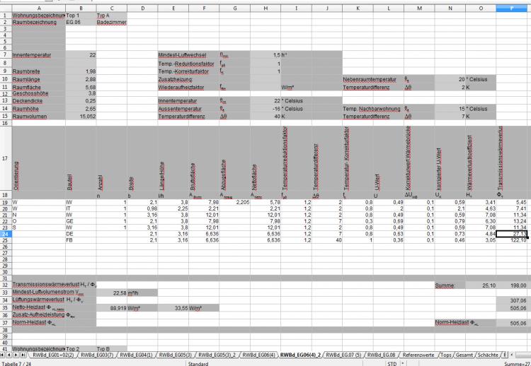

    liebe mitglieder des bauexpertenforums
    habe eine wahrscheinlich recht doofe frage bezüglich der ermittlung des heizwärmebedarfs eines innenliegenden bades ohne aussenwände
    hier das betreffende beispiel
    frage bezüglich des Transmissionswärmeverlust:
    wenn ich keine ausswände habe ergibt mein transmissionswärmeverlust null und kann somit kann ich auch keine normheizlast berechnen
    muss ich die temperaturen zu den nachbarräumen (gleiche wohnung) berücksichtigen, ich habe diese mit eine differenz von 2K angenommen (Wohnraum 20°C, Badezimmer 22°C)
    muss ich die temperaturen zu den nachbarräumen (nachbarwohnung) berücksichtigen, ich habe die temperatur der nachbarwohnung mit 15°C angenommen, was eine Differenz von 7K ausmacht (diesen wert habe ich einem ähnlichen Beispiel entnommen)
    frage bezüglich des Luftwechsels:
    "für den luftwechsel bei freier lüftung (fensterlüftung) ist die luftwechselzahl (n) gemäß ÖN B 8110-1 n=0,4 bezogen auf das bruttovolumen anzusetzen"
    wie verhält es sich bei mechanischer entlüftung? ist der von mir angenommene wert von 1,5 1/h -> diese ergibt bei meinem beispiel 22,58 m3. realistisch?
    besten dank im vorraus

    Bei einem Badezimmer würde man mit 24°C rechnen.
    Die Transmission in benachbarte Räume mit niedrigerer Temperatur ist natürlich auch zu berücksichtigen. Es gibt eine Menge Infos zur EN12831, dort findest Du auch Details zum Temperaturkorrekturfaktor.
    Für ein Badezimmer wäre ein Mindestluftwechsel von 1,5/h anzusetzen, wobei bei einer KWL auch die WRG zu berücksichtigen wäre. (KWL ohne WRG wäre nur die zweitbeste Lösung) ;)

    Bei mechanischer Lüftung mit den entsprechenden m³/h die anzusetzen sind operieren - je nachdem nach welcher Norm die Entlüftung konzipert wird ... 1,5 facher Luftwechsel wie bei der freien Lüftung gehen da daneben.
    Ebenso sollte man bei solchen Bädern die anliegenden Räume *alle* auf eingeschränkte Beheizung prüfen, da regelmäßig die Wände nicht sonderlich wärmedämmend sind und sich dementsprechend ein hoher Wärmeabfluss einstellen kann.

    danke vielmals für die schnelle antwort
    ich habe für den keller (10°C - tabellenwert) nun einen wert von 12 K errechnet
    und für die nachbarwohnung ((Qint,i +Qm,e)/2)=15,3 für innsbruck errechnet
