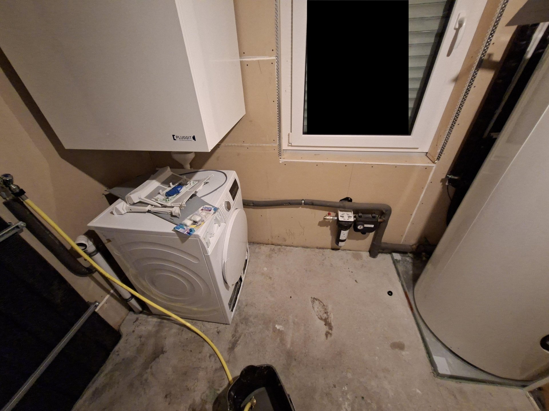

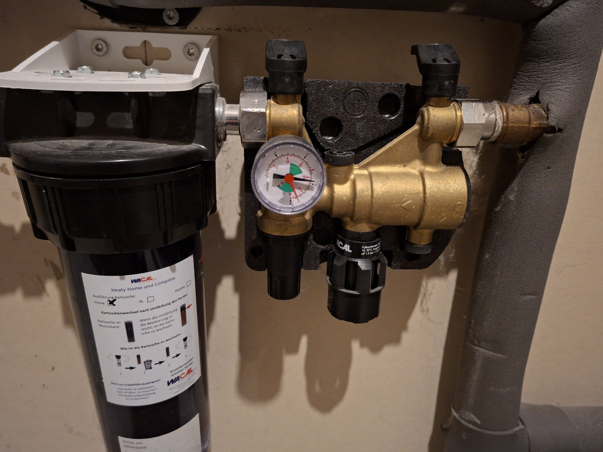

    Ich habe ein Haus gekauft (BJ 2020), an dem die Vorbesitzer null gewartet haben. Heute wollte ich den Magnetabscheider der Heizung entschlammen. War leider eine dumme Idee:
    Beim Entschlammen lies ich das Wasser aus dem Abscheider wodurch der Druck der Heizungsanlage jetzt auf 0 steht.
    Ich dachte kein Problem, fülle ich nach. Leider ging anscheinend null Wasser in den Heizungskreislauf. Der angezeigte Druck an der Buderus Gasheizung bleibt auf 0 stehen. Beim Laufen der Heizung gibt es Geräusche, daher ist die Heizung erstmal abgestellt. Werde Montag schnellstmöglich einen Termin beim Heizi ersuchen.
    Ich habe mindestens 2 Probleme:

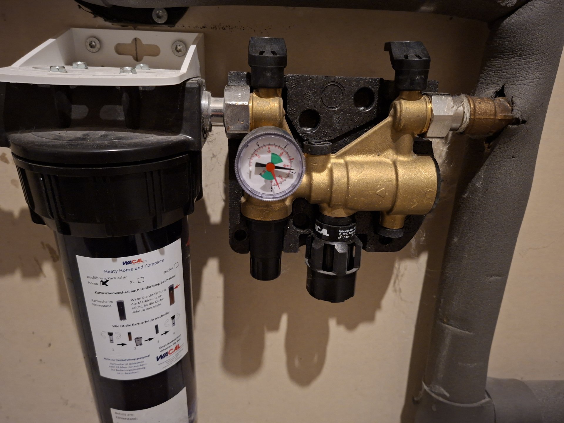

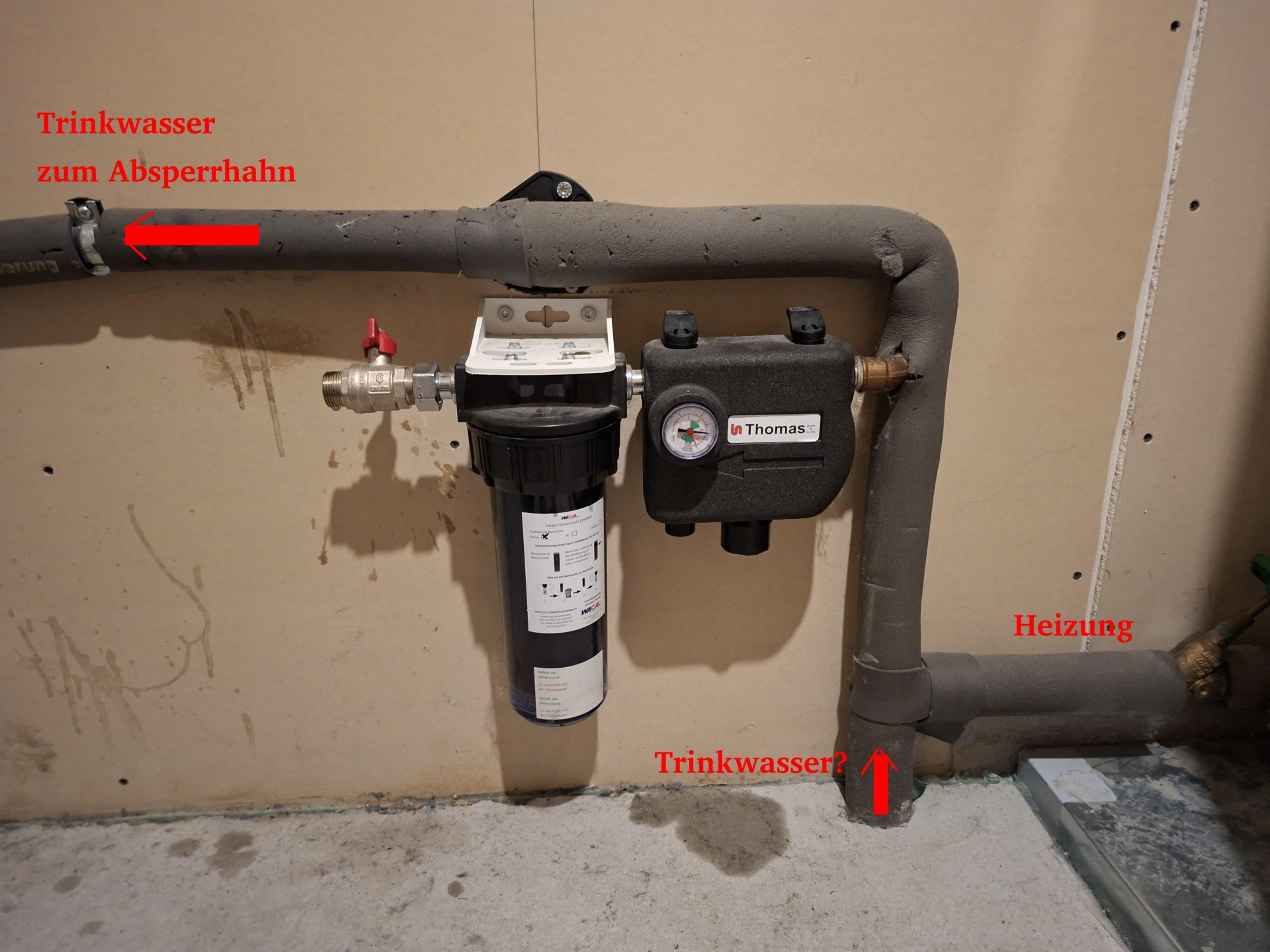

    - Kann es sein, dass der Systemtrenner falsch herum eingebaut ist? Denn der Pfeil zeigt nach links, unter der Abdeckung ebenfalls. Das würde auch das Problem beim Nachfüllen erklären. Ich meine, dass alle Ventile im Pfad offen waren.

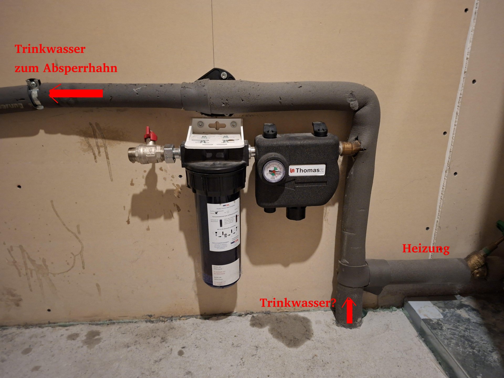

    - Ich verstehe die Leitungsführung nicht. Für mich sieht es so aus, dass die Leitung zum Trinkwasser ja auch zum Systemtrenner geht. Wenn ich dann den gelben Schlauch anschließe, habe ich einen Kreis gelegt :D
    Hat der Systemtrenner hier vielleicht eine andere Funktion?

    Mehrere Fragen:
    - wird die Therme tatsächlich über einen Mehrfachverteiler mit Stecker betrieben?
    - Ist die Leitung beschriftet mit "Trinkwasser zum Absperrhahn" nur die Leitung zum Waschmaschinenanschluss?
    - geht die Leitung mit "Heizung " beschriftet wirklich direkt in die Heizung oder doch eher in den WW-Speicher?
    - Hast Du den Füllschlauch an den roten Kugelhahn angeschlossen und auf der anderen Seite bitte wo?
    - und lbnl hast Du beim Füllversuch die drei auf dem Foto sichtbaren Hähne und den nicht gezeigten auf der Heizungsseite geöffnet?

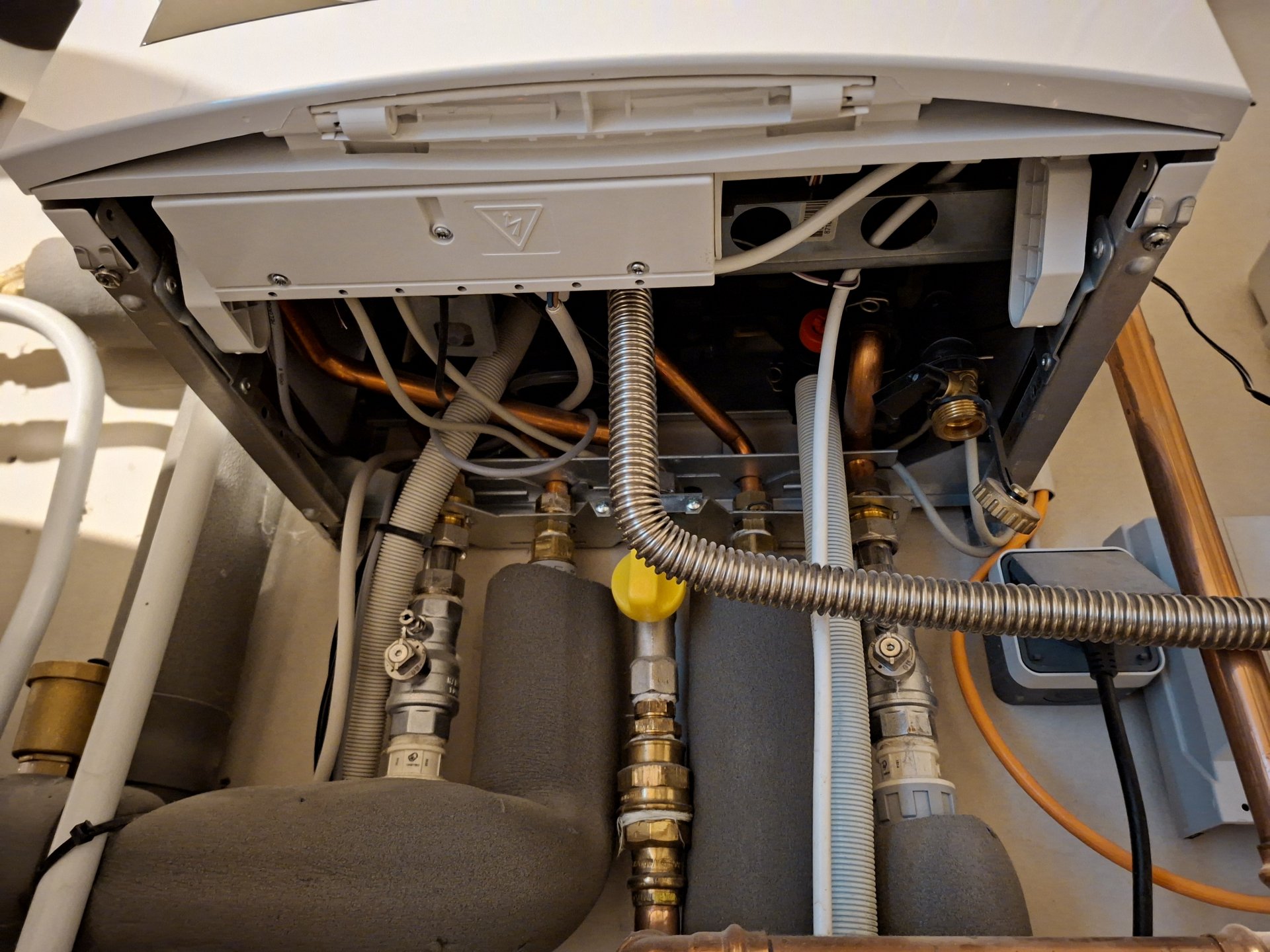

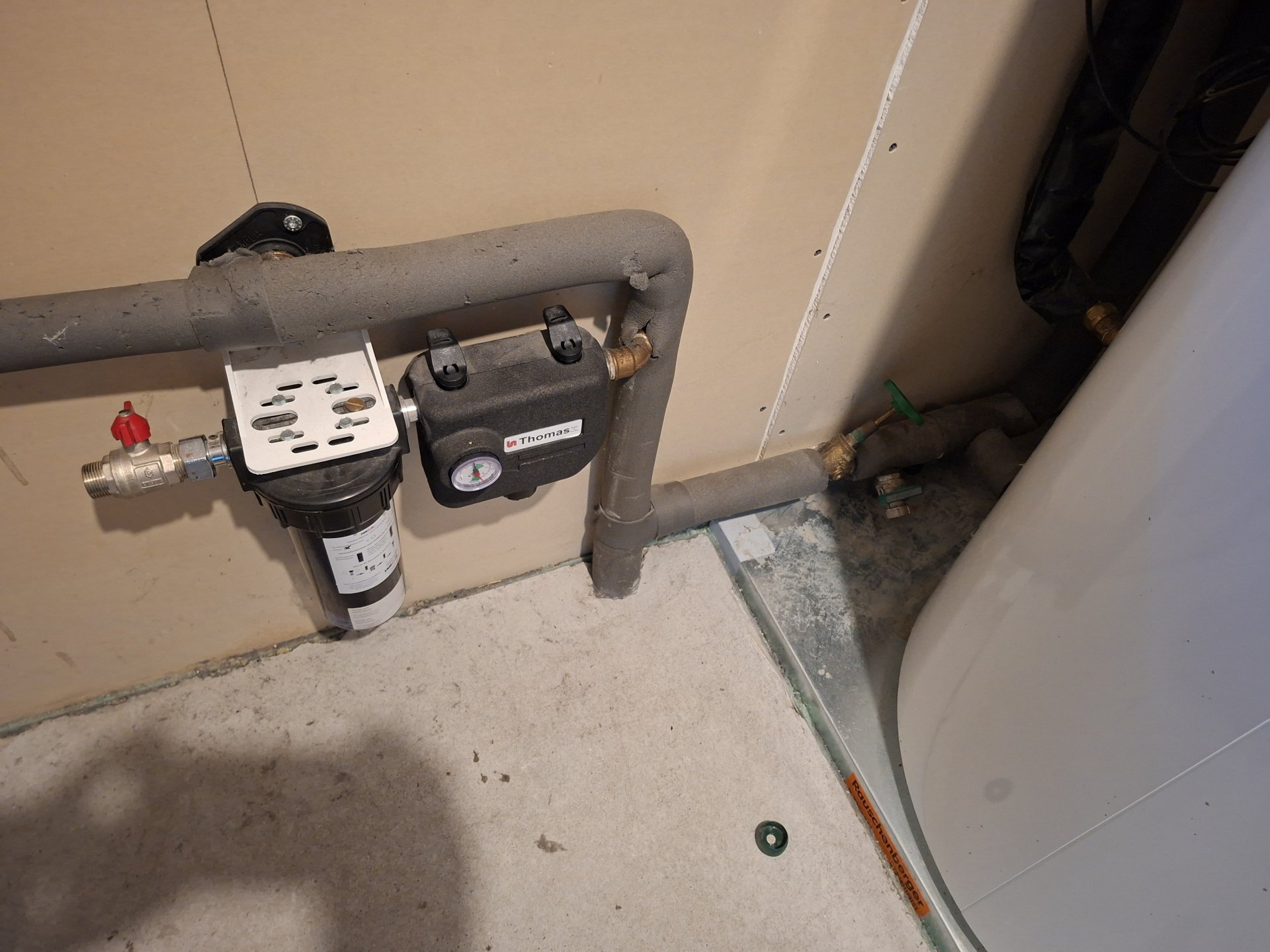

    Sieht so aus
    Ja, so war es gemeint.

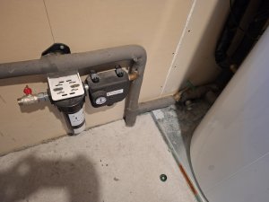

    Ja die Leitung geht unten rechts WW Speicher, aber dann geht die Leitung nach oben weiter

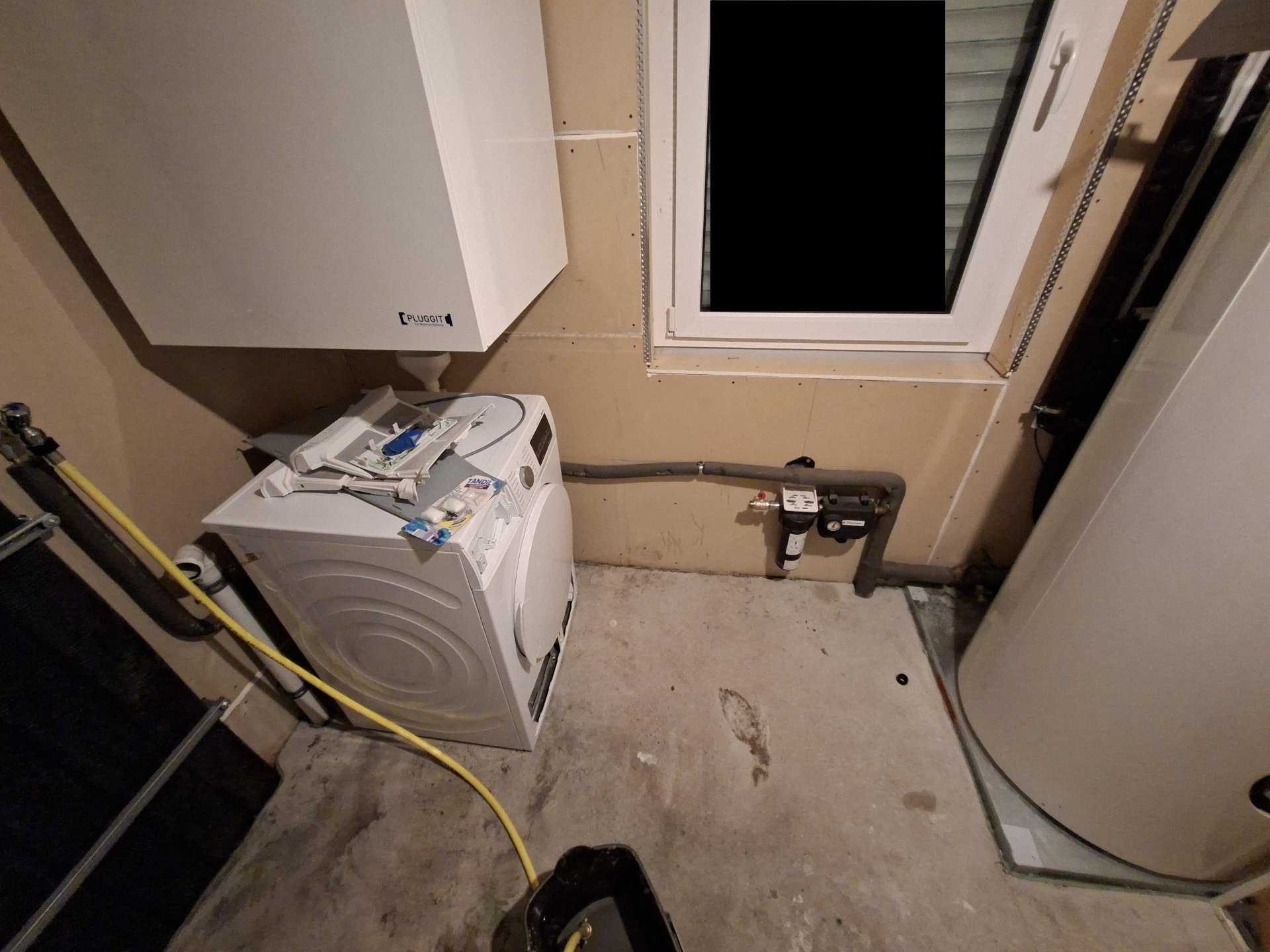

    Siehe 2. Bild. Füllschlauch ist an Waschmaschinenanschluss angeschlossen und war dann rechts an den roten Kugelhahn vor dem Filter und Systemtrenner/Füllkombi angeschlossen.
    Soweit ich weiß war alles geöffnet: Wasserausgang am WaMa, dann die 3 beim Systemtrenner. Der grüne rechts unten beim WW Speicher ist anscheinend immer offen und im Bild 1 gibt es noch einen Hahn der anscheinend auch immer offen ist (sieht man kaum, beginnt an der linken unteren Ecke der Therme).

    Bitte verfolgen und zeigen wohin...
    Also ist Deine Beschriftung "Heizung" vermutlich falsch.
    Was soll er da?
    Der gehört an den Systemtrenner und an die richtige Heizung angeschlossen (nicht an das, was Du dafür hältst).
    Das war so ganz falsch nicht.
    Oftmals ist allerdings das Material schlauer als der Besitzer und Strafe muss sein.

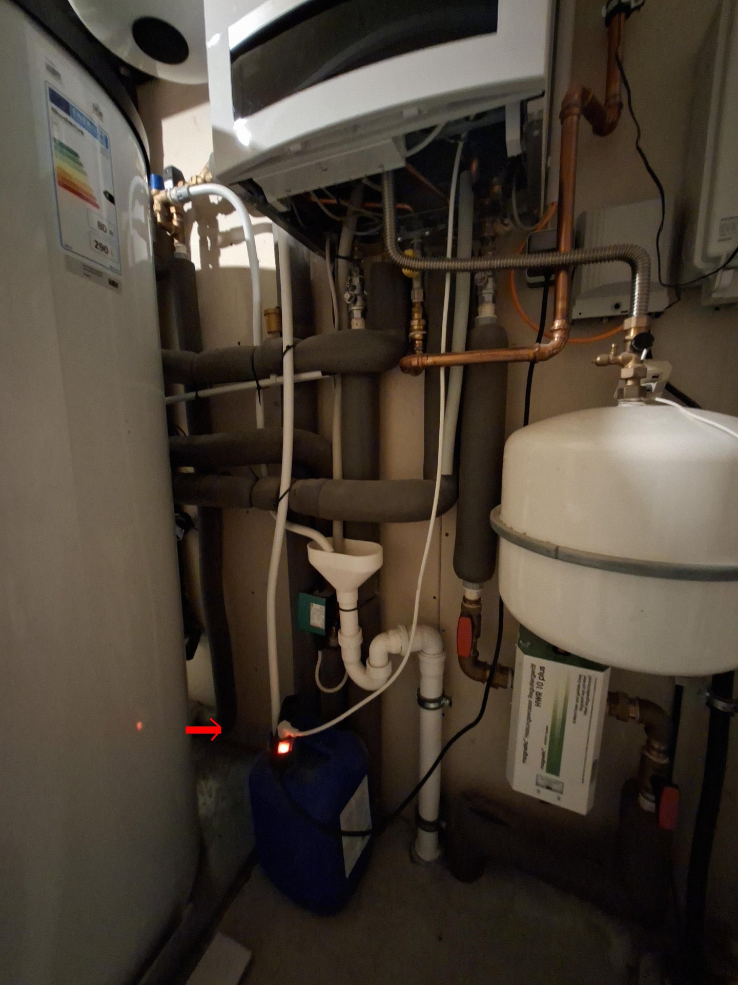

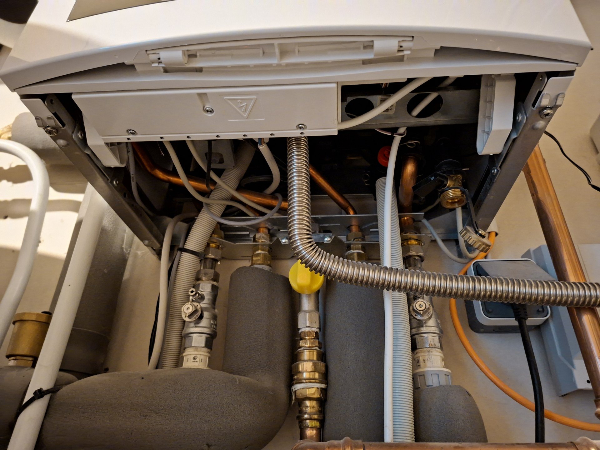

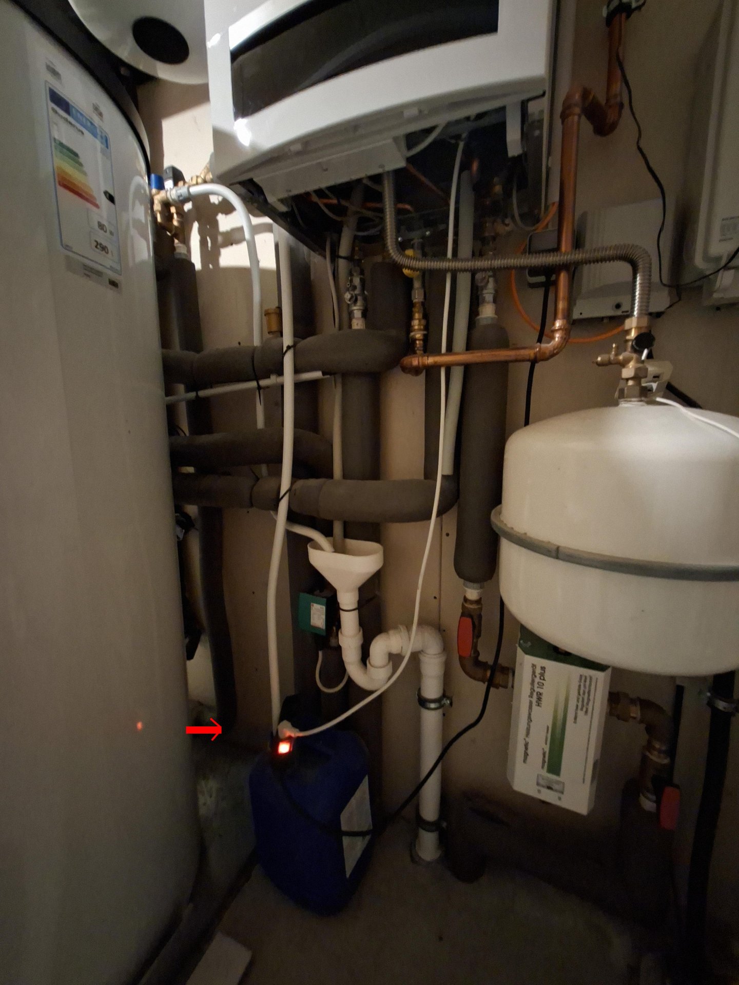

    Achsooo, der Systemtrenner fungiert also als Zapfstelle (mitsamt Filter) (statt Einspeisestelle) um geeignetes Wasser zu zapfen?
    Dann macht auch die Pfeilrichtung Sinn :D
    Dann bleibt die Frage, wo das andere Ende zum Einspeisen angeschlossen wird.
    Ich sehe zwei Möglichkeiten:
    Anlassventil vom Kessel oder ein Anlassventil direkt an der Therme (siehe Bilder).
  8. SIL
    10.882
    4.220
    An der Therme direkt , aber vorsichtig und hau nicht mit viel Druck rein , Luft wirst eh mit ziehen , also vorsichtig und entlüften und nochmals nachfüllen, ab 0,8 Bar sollte deine Anlage funktionieren, das ist der häufige Grenzwert wo die Therme automatisch abschaltet, füll mal auf 1,5 und dann beobachte.
  9. #9 keinexperte12, 04.01.2026
    keinexperte12
    keinexperte12
    03.01.2026
    Danke hat funktioniert. Läuft jetzt mit 1.9bar und geräuschlos wie vorher.
