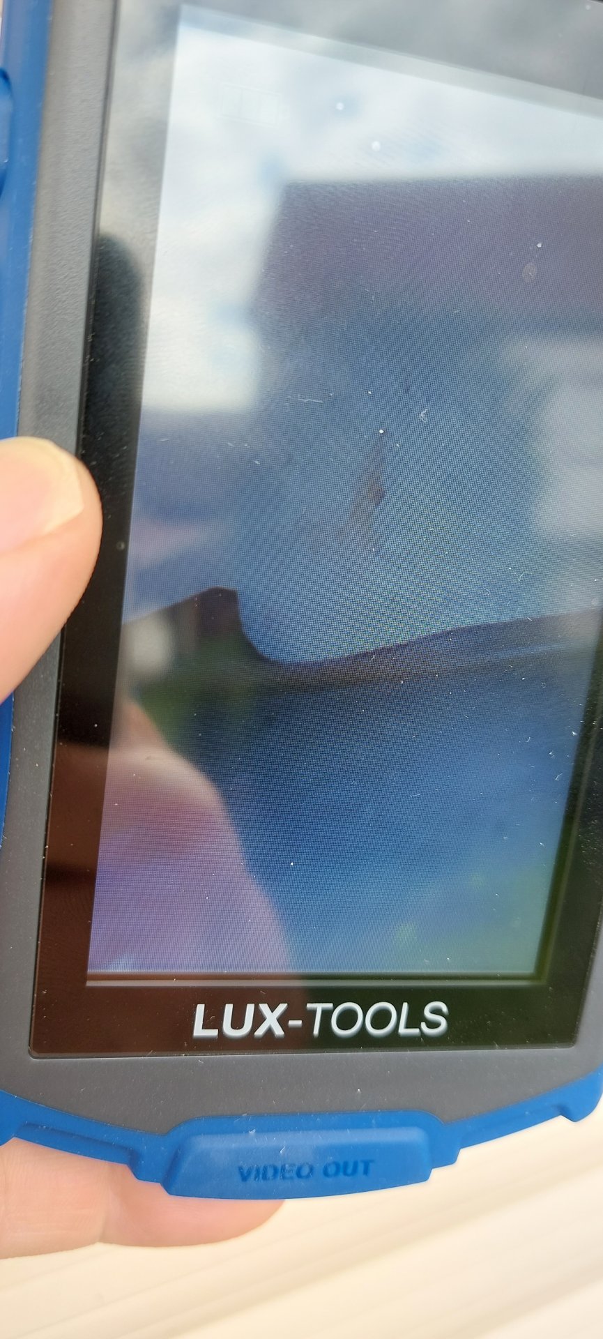

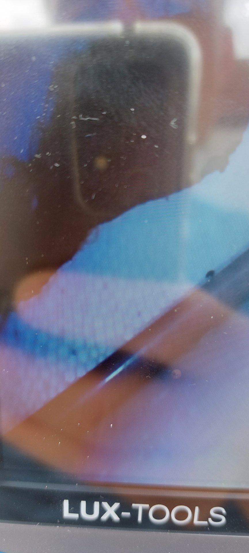

    Um hier nochmal kurz einzuhaken.
    Eine weitere Heizungsfirma war hier und äußerte auch Zweifel, ob Wärmepumpe bei unserem Haus die richtige Alternative ist.
    Ich solle zunächst schauen, ob man nicht doch etwas dämmt und die HK im EG gegen Größere wechseln.
    Seit längerer Zeit habe ich den Verdacht, dass ein Großteil der Heizenergie durch die Rolladen-Kästen verloren geht. Diese sind innenliegend und durch den Vorbesitzer leider übertapaziert. Von innen hab ich bisher nichts zum Öffnen gefunden.
    Hab mir nun eine Endskop-Kamera besorgt und von außen mal zwischen Rollladen in den Kasten geschaut.
    Anbei mal 2 Bilder, sorry für die Qualität.
    Im ersten Bild sieht es so aus wie Styropor-Dämmung die etwas ausgefressen ist.
    Im zweiten Bild wundere ich mich über die Wellen in der Dämmung. Dort sieht es so aus wie nur Folie.
    Fragen dazu:
    1. Gibt es Dämmung, welche Insektenresistent ist? Also nicht angefressen wird.
    2. Wie viel Wärme kann da verloren gehen? Der Energieberater meinte damals, nur im niedrigen 1stellen Prozentbereich.
    3. Wie aufwendig ist das Dämmen und kann man das selber machen?
    Hab etwas Bedenken von innen den Deckel kaputt zu machen und das im Inneren viel Dreck / Viehzeug ist.
    Danke Euch.

    seh ich ähnlich. Bei Baujahr 1998 ist die Fassade und das Dach interessant. Da kannst du im zweistelligen Prozentbereich verbessern.
    Die rollladenkästen machen das Kraut nicht fett

    Sorgen aber vielleicht für unangenehme "Zug"-erscheinungen, denen dann durch vermehrtes Heizen begegnet wird.
    Das wäre mir in meiner Bude sowas von egal - aufmachen reingucken! (Mal ganz ab davon, dass ich die Tapete des Vorbesitzers eh nicht hätte an der Wand haben wollen.)

    Genau das Gefühl haben wir auch. Jetzt bei den warmen Temperaturen kann man diesen Kerzentest ja leider nicht machen um zu sehen, ob die Flamme flackert.
    Sehe gerade, dass meine Bilder von der Endoskop-Kamera nicht dabei waren. Hier nochmal die Fotos.
    Theoretisch sehe ich das auch so. Ist das haus meiner Eltern und die Tapete war noch OK. Von daher können wir damit gut leben. Aber hast schon recht, notfalls mit Spachtel den Deckel vorsichtig freilegen. Denn die Fuge / Ritze kann ich bei der Raufaser einfach nicht ertasten, so dass man mit Teppichmesser einen sauberen Schnitt machen kann.
