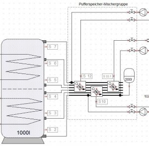

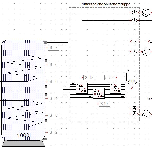

    Das System überzeugt mich nicht, wenn man schon von allen Schichten (hier 6 oder 8) in eine "Hydraulibox" Abzweige führt, aber dann nur für jeden Zweig, egal ob Abnehmer oder Zuführer zwei Abzweige verwendet und dann wieder sich daraus, das was man haben will zusammen mischt, hat man nur eine halb-optimale Lösung.
    Besser wäre es mit 4- oder 5-Wege-Mischer "direkt auf den Schichten" zu mischen um immer die Schicht zu verwenden, die zu der gewollten Temperatur passt, denn hier ist bei Solar und WP die Energie am kostengünstigsten. Das hat die andere (teuere) Firma mit B... besser gemacht, aber optimal noch immer nicht.

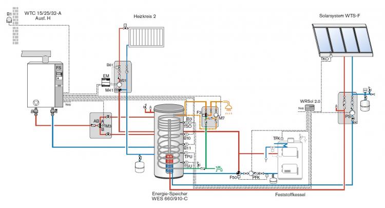

    Bei W**shaupt habe ich eben folgendes Schema gefunden.
    Ein guter Heizungstechniker / -Installateur sollte doch (hoffentlich) in der Lage sein, so was zu planen und installieren, oder?
    ist vermutlich günstiger und flexibler als das Bru**er-System.
    Nur wie die Steuerung bzw. Kommunikation der einzelnen Komponenten läuft, ist mir noch nicht ganz klar.
    Was meint ihr?

    Das habe ich mit Aufwand gemeint. Es geht ja nicht nur darum ein paar Rohre miteinander zu verbinden, sondern es muss auch eine Regelung vorhanden sein, die alle Komponenten steuern kann. Im obigen Fall scheint das der Regler im WTC zu machen, der ja mit dem WRSol kommunizieren kann. Der Ofen bzw. Festbrennstoffkessel hat keine Intelligenz, der wird nur überwacht.

    Wir nutzen auch eine Speicheranbindung über 6 Ebenen:
    Aber wir haben es so ausgelegt, das wir die drei Anwendungen "Rücklaufanhebung für Pelletofen", "FBH" und "Primärkreislauf der Frischwasserstation" (in der Grafik die drei 5-Wege-Mischer von links nach rechts) immer optimal mischen, so dass wir jeweils die niedrigste und damit kostengünstigste Temperatur aus dem Schichtenspeicher entnehmen.
    Der Schichtenspeicher ist bis auf die extrem gute Dämmung nichts besonderes, die Verrohrung ist aus Cu-Rohren und vielen Fittingen zusammengebaut. Bei uns kommen die 6 Rohre vom Speicher (nach Thermosiphon-Schleife) von unten nach oben an unser Mischergruppe an, die 5-Wege-Mischer sitzen da wie "Spinnen" drauf und die Heizkreise gehen horizontal weg. Ganz kompakte Anordnung:
    Klappt im Betrieb, gesteuert über UVR..., effizient und völlig problemlos ... die Schichtung egal in welchem Ladezustand (Winter, Sommer ...) ist so etwas von stabil. Und selbst jetzt im lauen Winter bringt die Solarthermie (in Zeichnung die Wärmetauscher im Speicher links) fast vollständig die Energie für die FBH.

    Den WES910 habe ich hier. Der funktioniert hervorragend. Ich habe allerdings die Version ohne Solar, kann also nur zum Heizungsteil und Brauchwasserwendel etwas sagen.
