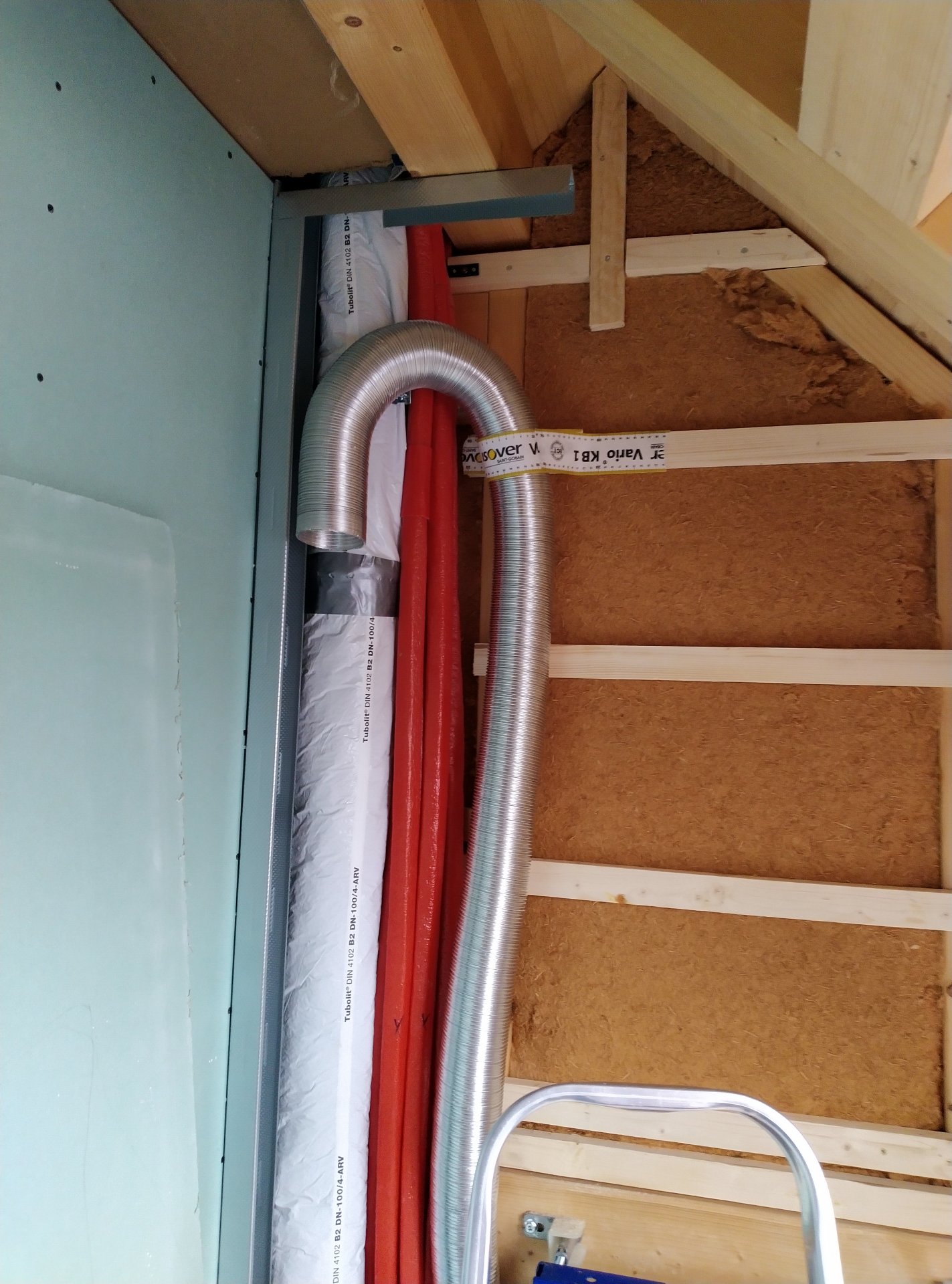

    ich baue gerade meine Lüftung ein.
    Aufgrund baulicher Gegebenheiten wäre schön, wenn ich das Gehäuse (Helios ELS-GU) so einbauen kann, dass die Austrittsöffnung nach unten zeigt.
    Laut Montageanleitung soll das auch gehen.
    Ich werde nur aus der Rückluft-Sperrklappe nicht schlau. Die ist bei dem Einbau permanent geöffnet weil sie halt nach unten zeigt und einfach dank Schwerkraft, offen bleibt. In der Montageanleitung wird da auch nichts verändert bei dieser Einbauposition.
    Wie soll das später funktionieren?
    Es sind noch andere Lüfter angeschlossen, so dass ich diese Klappe brauche.
    Vielen Dank.
  2. #2 Gast 85175, 14.04.2023
    Gast 85175
    Gast 85175 Gast
    Also die Einbauanleitung die ich binnen 15 Sek ergoogeln konnte sagt:
    Diese Einbaulage ist nicht erlaubt!
    Und zwar für den Auslass seitlich. Wenn der Auslass nach hinten zeigt, dann gehts mit dem Auslass "unten", dann musst halt einen Bogen im Rohr selbst unterbringen. Aber Auslass gleichzeitig seitlich+unten geht halt anscheinend nicht.

    Danke.
    Ist ja voll die verarsche. In meinem beigelegten Hb ist kein X drauf :(.
