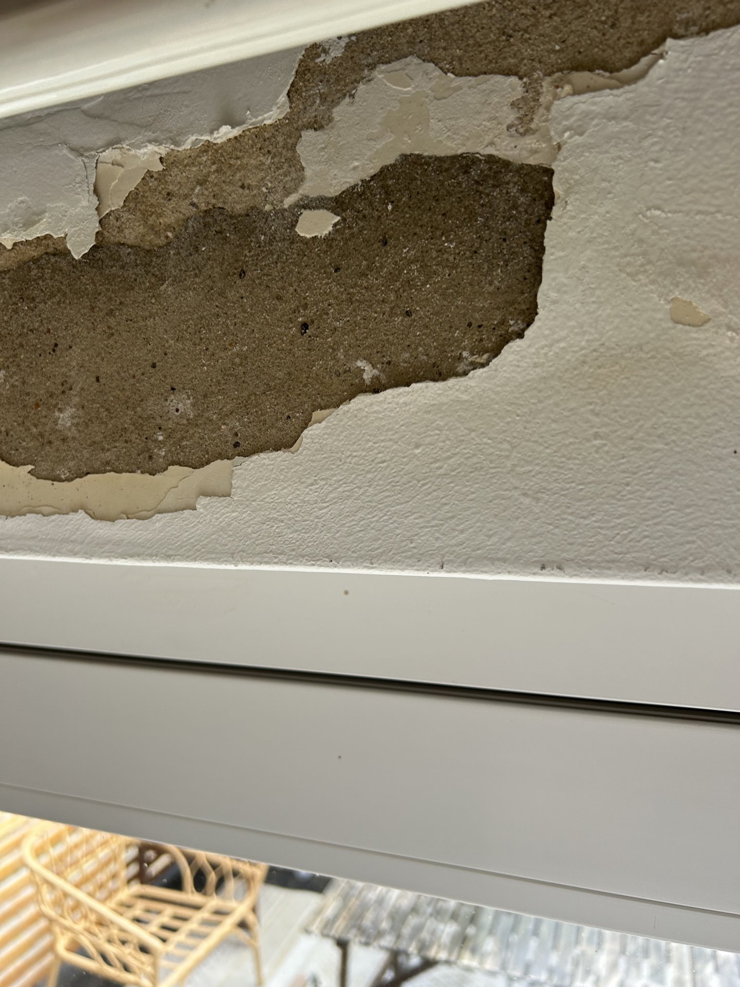

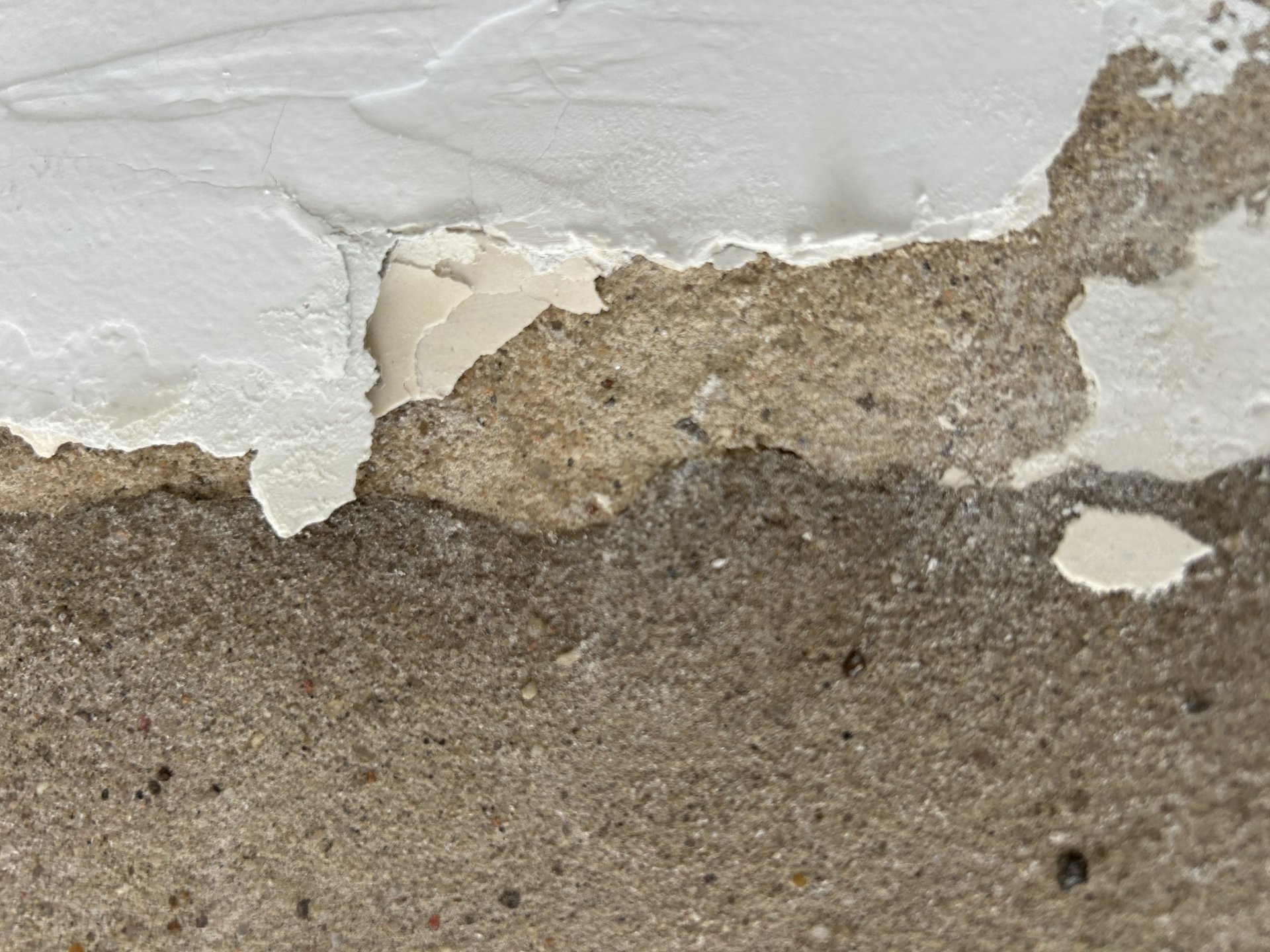

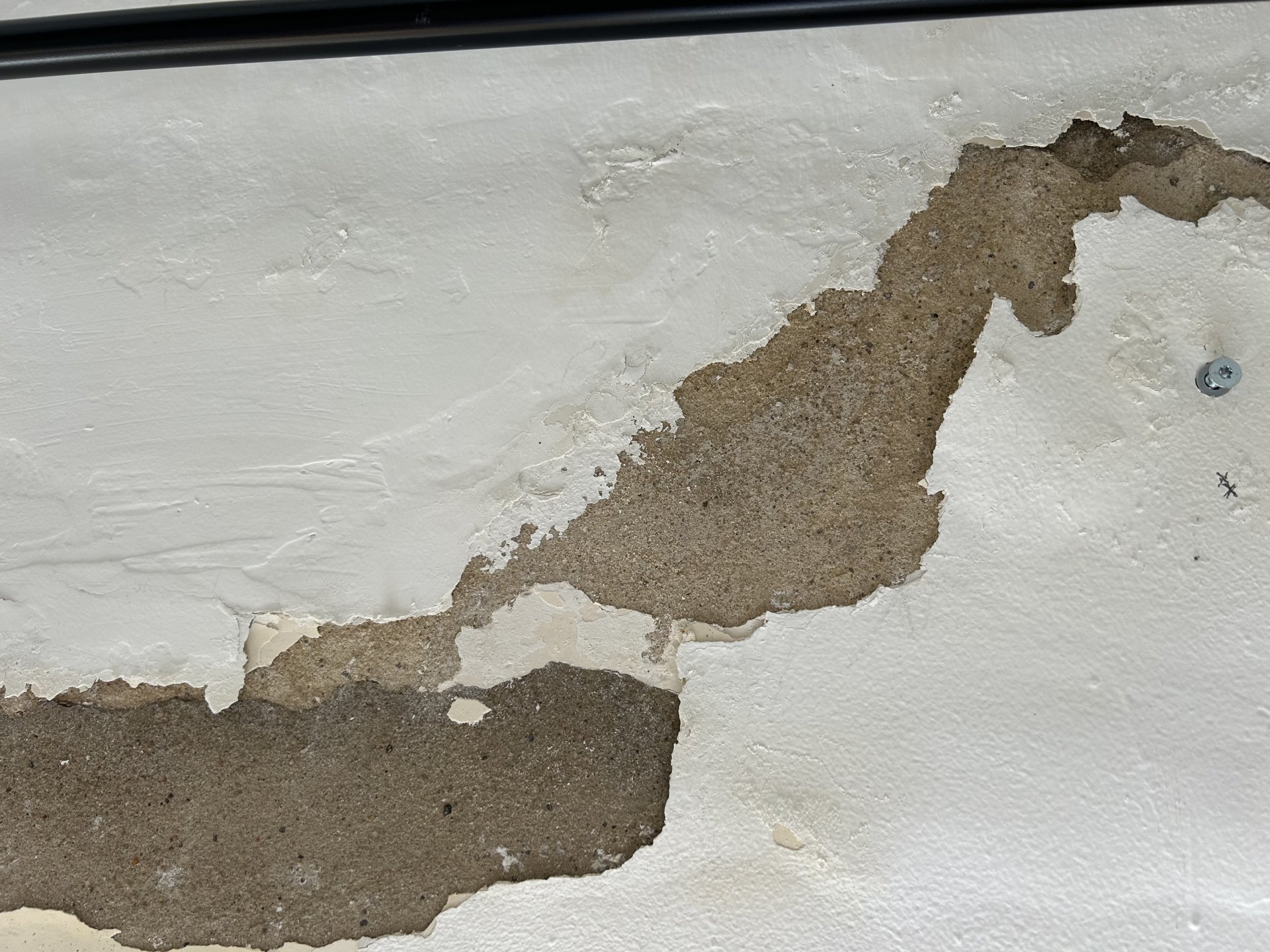

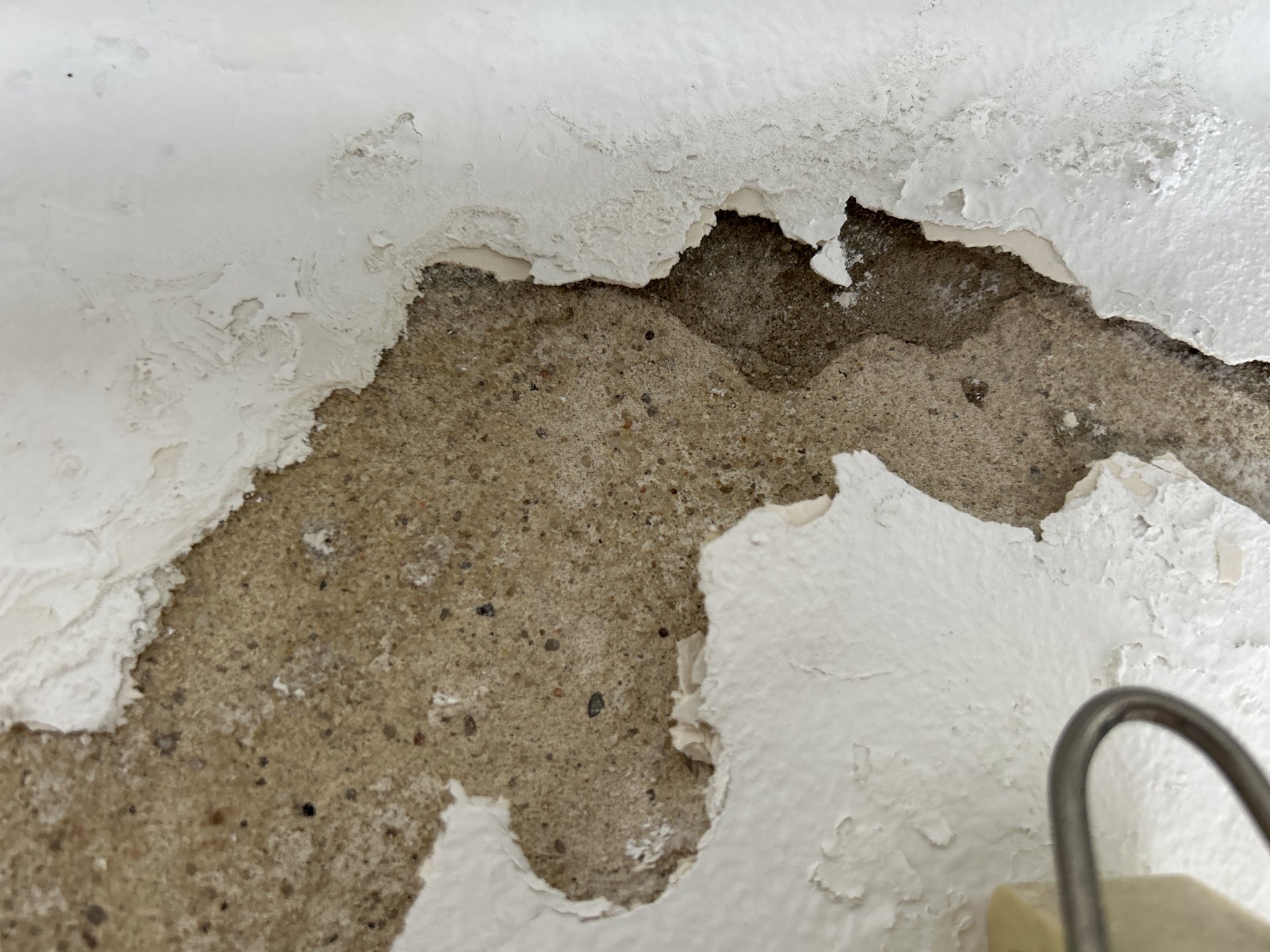

    Hi zusammen,
    ich habe über unserer Terrassentür die obere Putzschicht entfernt. Darunter sind hellere und dunklere Bestandteile zu sehen. Ist das Feuchtigkeit oder einfach nur anderes Matetial oder ähnliches? Bin nicht der Erstbesitzer des Hauses. Diese Terrassentür wurde vom Vorbesitzer nachträglich eingebaut. Vorher war dort wohl nur ein Fenster bzw. Wand.
  2. BaUT
    9.530
    6.013
    Sieht aus wie
    - dunkler Beton/Zementmörtel im Bereich des Fenstersturzes und
    - heller Kalkputz weiter oben
    beides vermutlich mehr als 50 Jahre alt.
