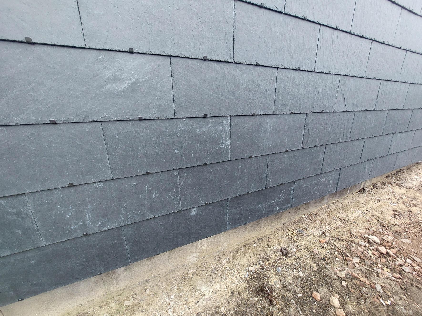

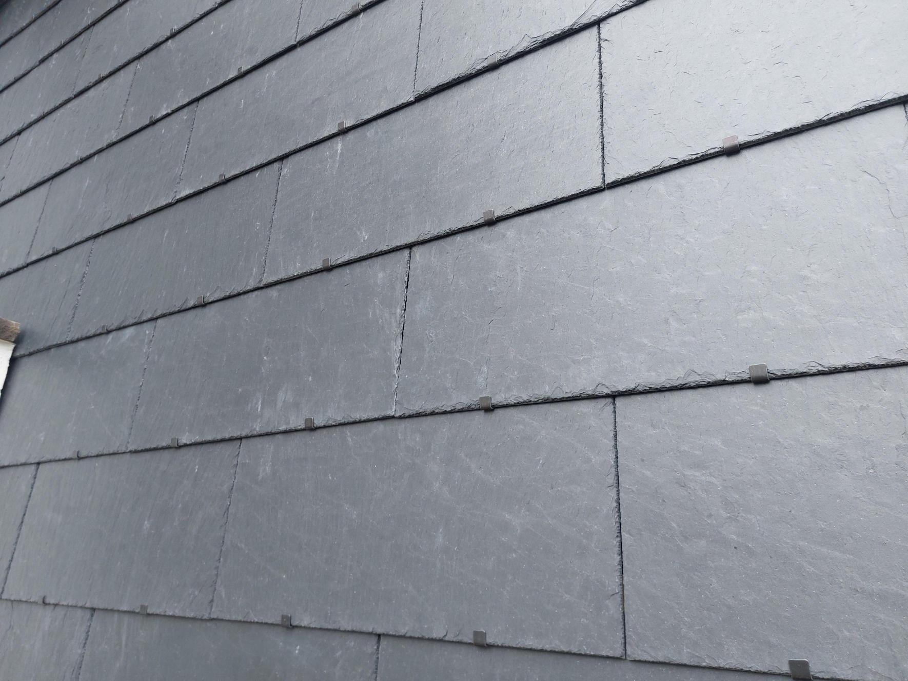

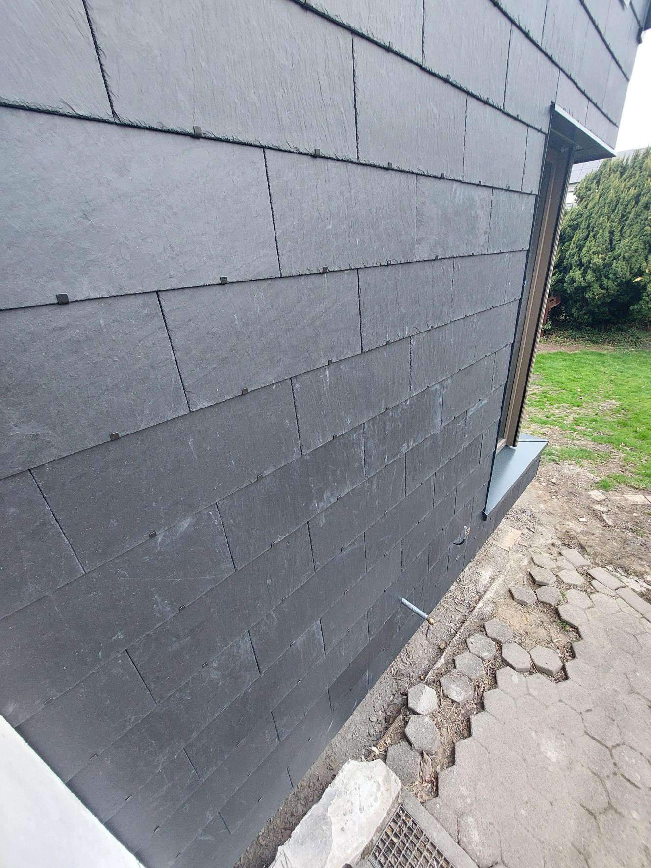

    wir haben an unserem Anbau eine Vorhangfassade mit Schieferdeckung umsetzen lassen. Insgesamt total schick, was mich jedoch sehr stört, sind die über die ganze Fläche verteilten hellen Flecken. Man bekommt die auch nicht entfernt, es sieht wie Verfärbungen im Material aus.
    Ich hatte heute schon jemand von Hersteller da, der sich etwas wage geäußert hat. Laut seiner Aussage wäre das aber "normal" und "könnte" sich über die Zeit verbbessern.....das der den Dachdecker nicht in die Pfanne haut ist mir auch klar.
    Schiefer ist ein Naturmaterial, da sind Abweichungen normal. Jedoch wirkt die gesamte Fassade, gerade bei Sonneneinstrahlung, sehr fleckig.
    Wie stuft Ihr das Ergebnis ein?
    Vielen Dank!

    Das ist normal und verschwindet mit der Zeit. Das kommt daher, wenn Schiefer über Schiefer reibt. Das sind quasi Kratzer. Das kommt vom bearbeiten im Werk, beim Transport zur Baustelle, beim Stapeln usw. Ich wette, wenn die Platten nass sind, siehst du davon nichts mehr. Mach dir doch mal den Spaß und reibe eine der Platten die man nicht direkt sieht mit Wasser und einem weichen Tuch ab. Ich bin mir sicher, dass diese dann schon deutlich besser aussieht. Dann also abwarten und Tee trinken :-)

    Hi @ToTi,
    das klingt schon einmal beruhigend. Ich habe auch schon ein paar Stellen mal mit einem feuchten Finger ;) abgerieben, die hellen Flecken sind nach Trocknung jedoch direkt wieder erschienen.
    Im nassen Zustand hast du Recht, da sieht man gar nix. Ich versuche es dann mal etwas großflächiger mit einem Mikrofasertuch.
    Eigentlich wollte der Dachdecker auch die komplette Fassade "waschen", das hat er aber bei ca. 60% der Fläche vergessen und jetzt ist das Gerüst abgerüstet....:mad:

    Hier wird nie ein homogenes Bild entstehen, wie es der TE sich vorstellt, auch der Einsatz von eventuellen Hydrophoben Mitteln oder mit Pigmentzusatz wird kein Egalisieren ermöglichen, hier hilft nur die Zeit und in einigen Jahren eine Behandlung, wobei hier eher zu Produkten von Natursteinpflege geraten wäre
