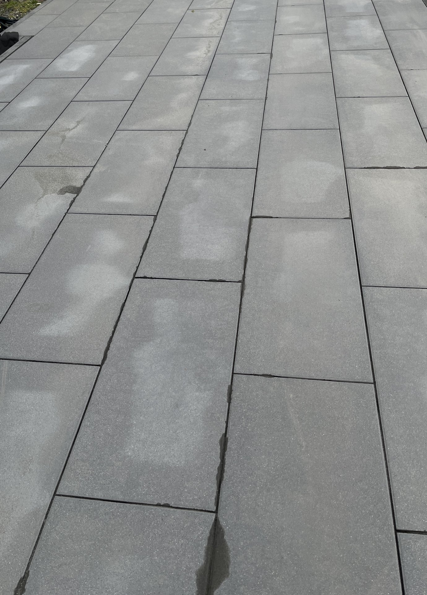

    auf unser neuverlegten Terrasse zeigen sich auf den KANN Vios Platten solche hellen Flecken.
    Kennt jemand die Ursache und hat Hinweise, wie man Abhilfe schaffen kann?

    ich würde sagen,die sind feucht und trocknen langsam ab. So sieht es bei uns immer nach dem Regen aus.:Brille

    Kalkausblühungen, die gehen auch wieder weg

    Sind das nicht einfach nasse Stellen?

    Ich schätze mal, hier wurde in Splitt 0-5 oder 0-8 verlegt und die Fugen mit (Brech)sand 0-2 verfüllt. Dann braucht man sich auch nicht wundern. Nach dem Regen steht das Wasser unterm Stein und in der Fuge, der Stein trocknet dann zuerst von der Mitte aus.
    Als Abhilfe würde ich zuallererst mit nem gescheiten Nass-Trockensauger und viel Geduld das Fugenmaterial rausholen und durch Splitt 1-3 ersetzen. Eventuell reicht das schon, um das Trocknungsverhalten deutlich zu verbessern.
