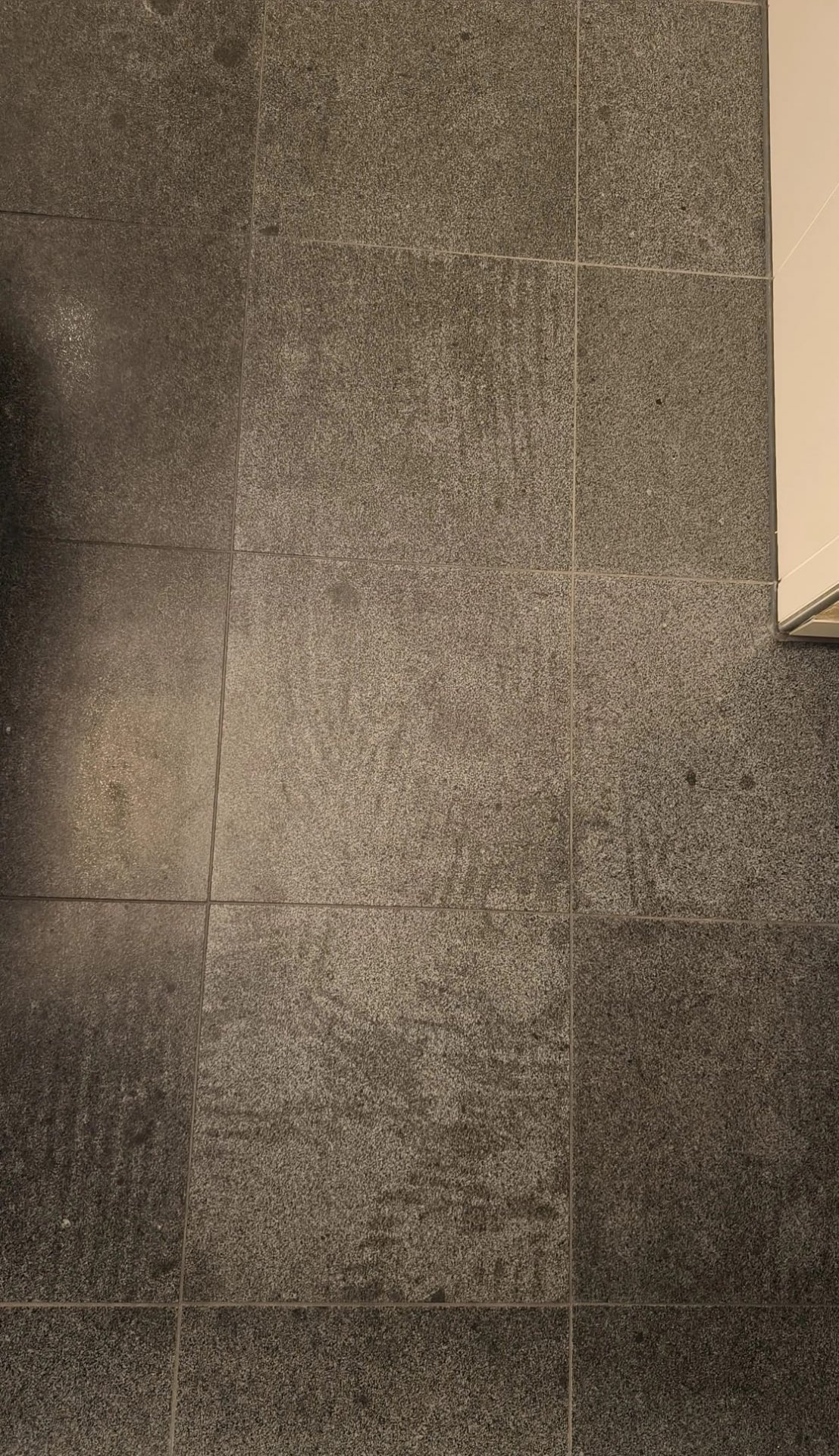

    Die ursprüngliche dunkle Farbe sieht man an den unteren Fliesen im Bild, sie wurden vor 20 Jahren verlegt.
    In den letzten Jahren, wir wissen nicht genau wann, hellten einzelne Fliesen in diesem Badezimmer auf.
    Man kann die Streifen nicht fühlen.
    Eventuell war es auch schon länger so, aber unbemerkt.
    Es wurde schon probiert, eine Fliese 24h in Wasser, Mineralwasser und Speiseöl einzureichen, das hatte keinen Effekt.
    Woran kann sowas liegen?

    Wenn das neu wäre, hätte ich auf falschen Kleber getippt. Für Naturstein muss Trasshaltiger Kleber verwendet werden aber warum das nach 20 Jahren auftritt ist schon merkwürdig. Evtl. mal einen anderen reiniger verwendet oder ist es in letzter Zeit häufiger Nass auf dem Boden?

    Der Boden wurde sehr selten gewischt und nur mit Wasser.
    Feucht war es nicht, im Gegenteil, in der Dusche wo es regelmäßig nass wird, sehen die Fliesen perfekt aus.

    Werden die Fliesen wieder dunkel wenn man die Nass macht? Dann könnte man einen Farbvertiefer ausprobieren. Z.b. von Lithofin.

    Also wenn das Wasser drauf ist, sieht es schon dunkler aus, aber nach dem Trocknen wieder hell. Wir haben 25h mit einem feuchten Tuch probiert, hat nichts verändert.
