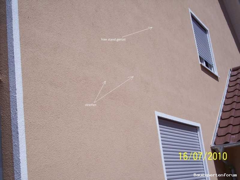

    hmm, der unterputz hat eigentlich auf den steinen und styrodurplatten die selbe dicke, vielleicht plus minus paar mm, bei 1,5cm putzdicke macht das aber nicht viel aus, oder? ich mache morgen paar großaufnahmen von den streifen.

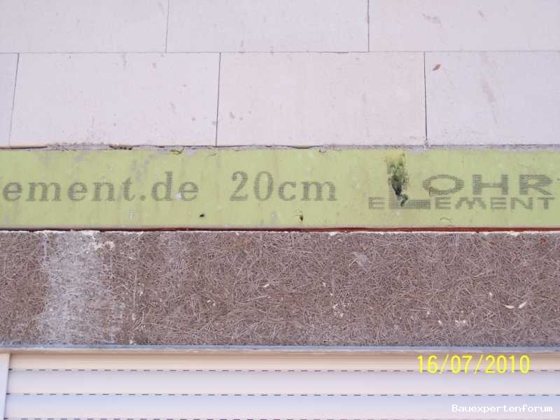

    Ich könnte mir vorstellen, dass der Versatz zwischen Styrodur und Porenbetonstein (sieht nach mindestens 1cm aus) an der zusätzlichen horizontalen Fläche einfach mehr "gesaugt" hat und sich dadurch eben die Verfärbungen ergeben haben.

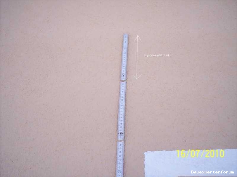

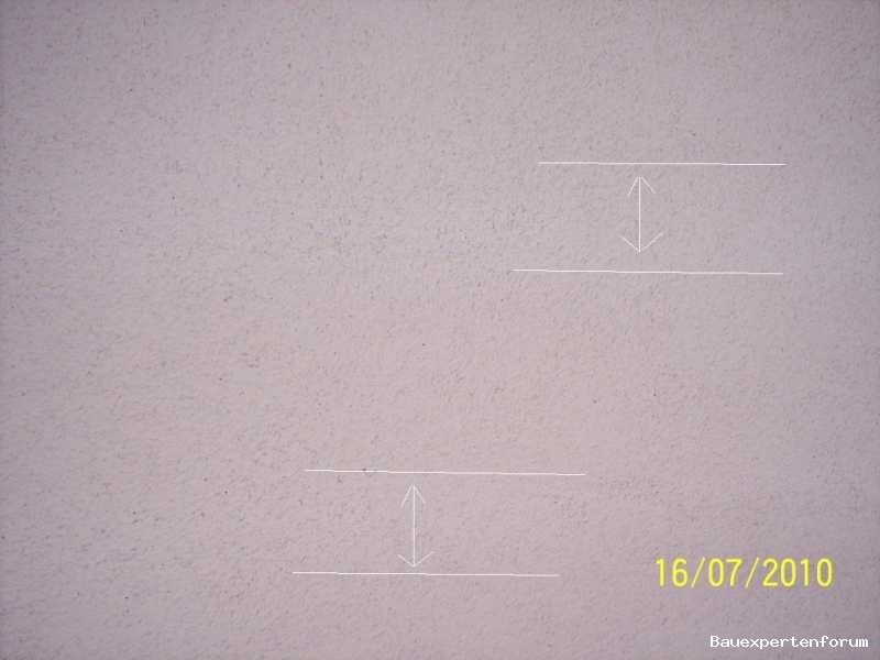

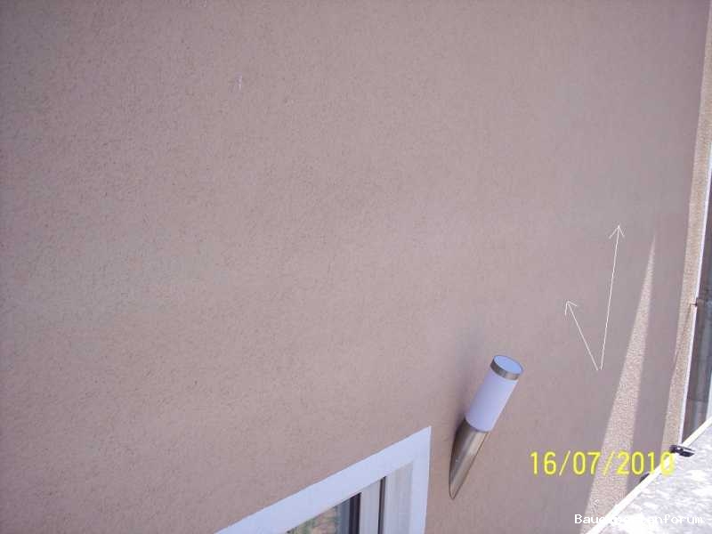

    Wäre vielleicht mal Zeit für 2 brauchbare Nahaufnahmen der Ringbalkenbereiche (vor und nach dem Verputz), sonst geht das Ratespiel ohne Ergebnis weiter.
  5. #25 depeche1, 16.07.2010
    depeche1
    depeche1
    13.07.2010
    14
    Entwickler
    B-W
    habe jetzt ein foto vom nachbarhaus (rohbau) geschossen - es hat selbe firma aus dem selben material gebaut:
    und von unserem haus:
    [​IMG] [​IMG]
    [​IMG] [​IMG]
    im "richtigen" leben sieht man die streifen viel deutlicher als hier auf dem foto

    Ich tippe auf die Fugen zwischen Ringanker und Mauerwerk. Diese wurden mit dem Grundputz gefüllt und zeigen ein anderes Saugverhalten. Die Erklärung stimmt aber nur, wenn mit einer Silikatfarbe der EGA Anstrich gemacht wurde. Diese trocknet bei unterschiedlichem Saugverhalten auch unterschiedlich auf.

    Danke Hundertwasser, der erste brauchbare Ansatz. Genau darauf würde ich auch tippen.

    Dann würde Tiefgrund plus Anstrich normalerweise ausreichen, das Malheur zu beseitigen.
