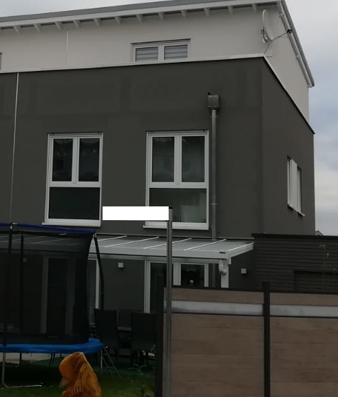

    Hallo liebe Bauexperten,
    ich beobachte bei meinem Haus folgendes Phänomen:
    Dort, wo Ringanker, Geschossdecken und Rolladenkästen verbaut sind, schlägt sich bei den derzeitigen Temperaturen um den Gefrierpunkt Tau nieder. Das ist mir in der Form so nicht aufgefallen bisher bei anderen Häusern. So dunkle Fassaden sind ja auch recht selten.
    Das Haus ist nach ENEV 2014 gebaut worden. Baubeginn 2015. Poroton, ungefüllt.
    Seltsam ist, dass dieses Phänomen auch bei der Balkonbrüstung zu beobachten ist. Dahinter ist ja kein beheizter Innenraum.
    Könnt Ihr mich hier beruhigen, dass das ganz normal ist? Oder ist hier für den Bauexperten etwas problematisches zu erkennen?
    Danke schon mal
    Zachenberg
  2. #2 Fabian Weber, 27.12.2018
    16.527
    6.596
    Tippe mal auf ungedämmt? Das ist dann so, wenn nur die Rollädenkästen und Geschossdecken etc. gedämmt sind.
    An den gedämmten (kälteren Bereichen) kondensiert die kalte Luft.
    Früher oder später kommt es dann dort zu veralgung.

    Hallo, danke für die schnelle Antwort. Ja, ist ungedämmt. Die Rolladenkästen sind gedämmt. Bei den Geschossdecken ist auch Styrodur o.ä. drunter.
    Klar ... ist die folgende Frage schwierig abzuschätzen und hängt von Himmelsrichtung, etc. ab, aber wann rechnest Du mit Veralgung? Eher in 10 Jahren oder eher in 40?

    Frag doch mal den Putzer ob und welches Funghizit er in die Farbe gemischt hat?

    Welches Funghizit und wievie in der Farbe ist wird dir nur der Farbhersteller sagen können, denn das wird ja nicht auf der Baustelle zusammengerühert. Mein Malermeister hat mir empfohlen die Fassade nach 8 bis 10 Jahren neu zu streichen oder auch früher wenn sich abzeichnet das die Farbe den Putz nicht mehr richtig schützt. Wartet man zu lang muß dann auch der Putz erneuert werden.
