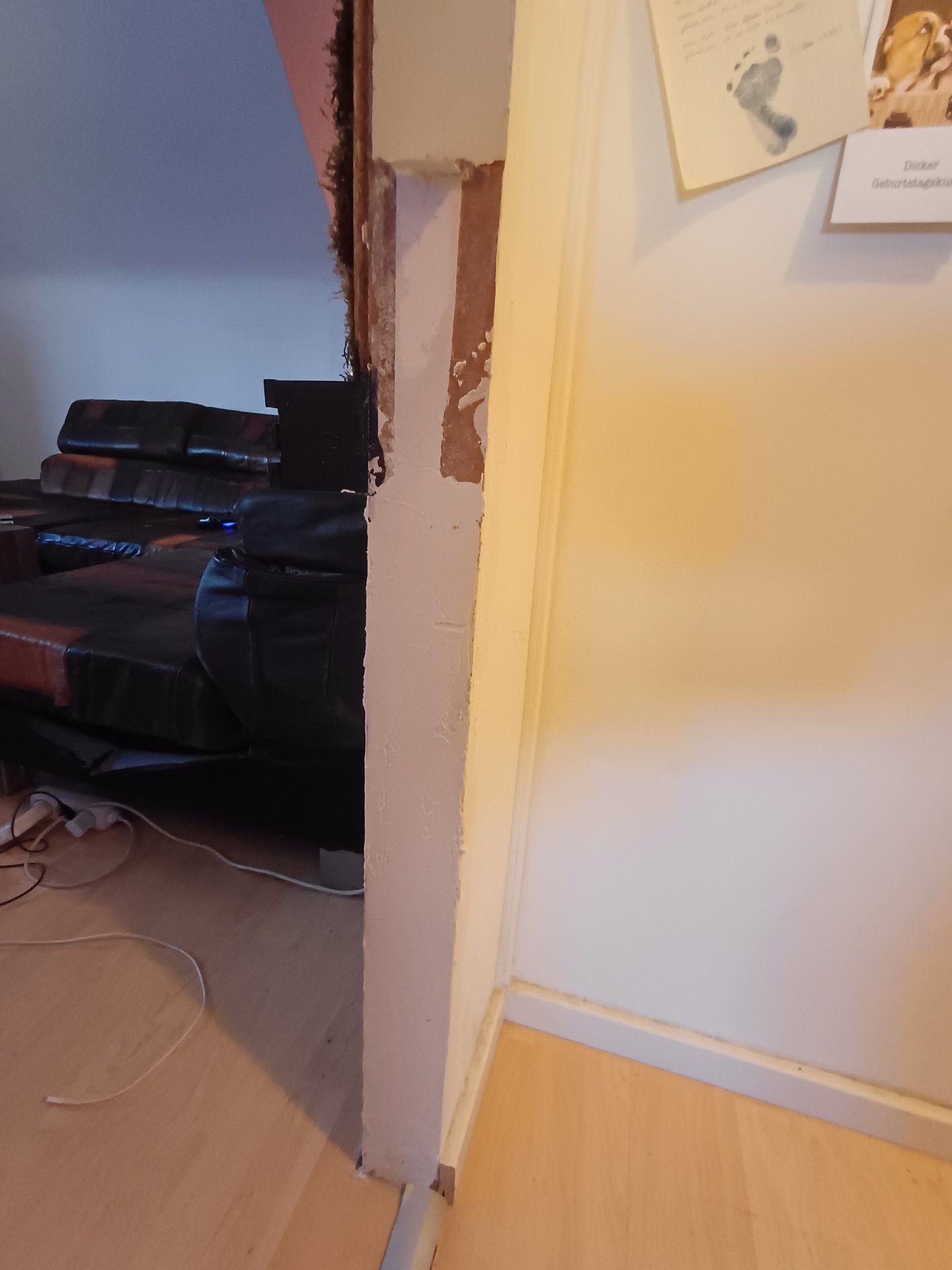

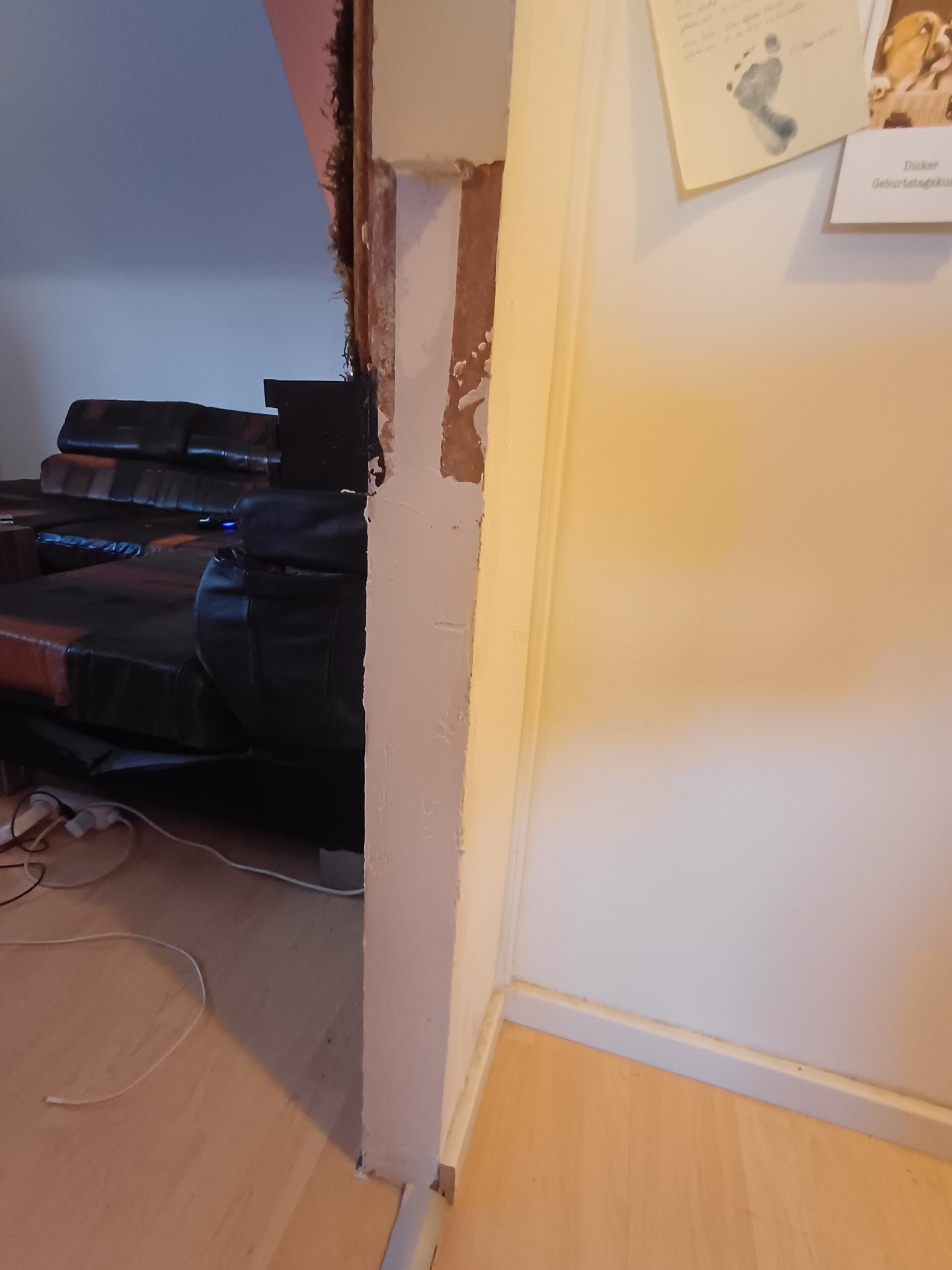

    Hello, ich plane eine Wand wegzunehmen die eine Trennwand zwischen Wohnzimmer und Küche ist, die Wand besteht aus Heraklitplatten und ist insgesamt 9cm breit. Bevor ich den Statiker beauftrage mal die Frage ob es sich hierbei um eine tragende konstruktion handeln könnte.
    Lg Michael

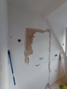

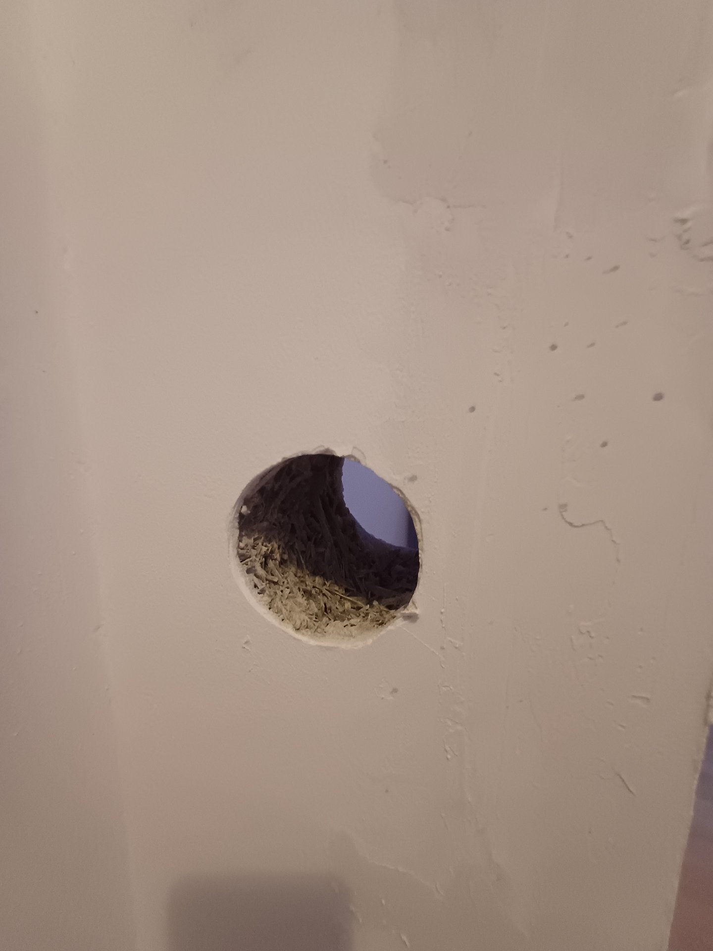

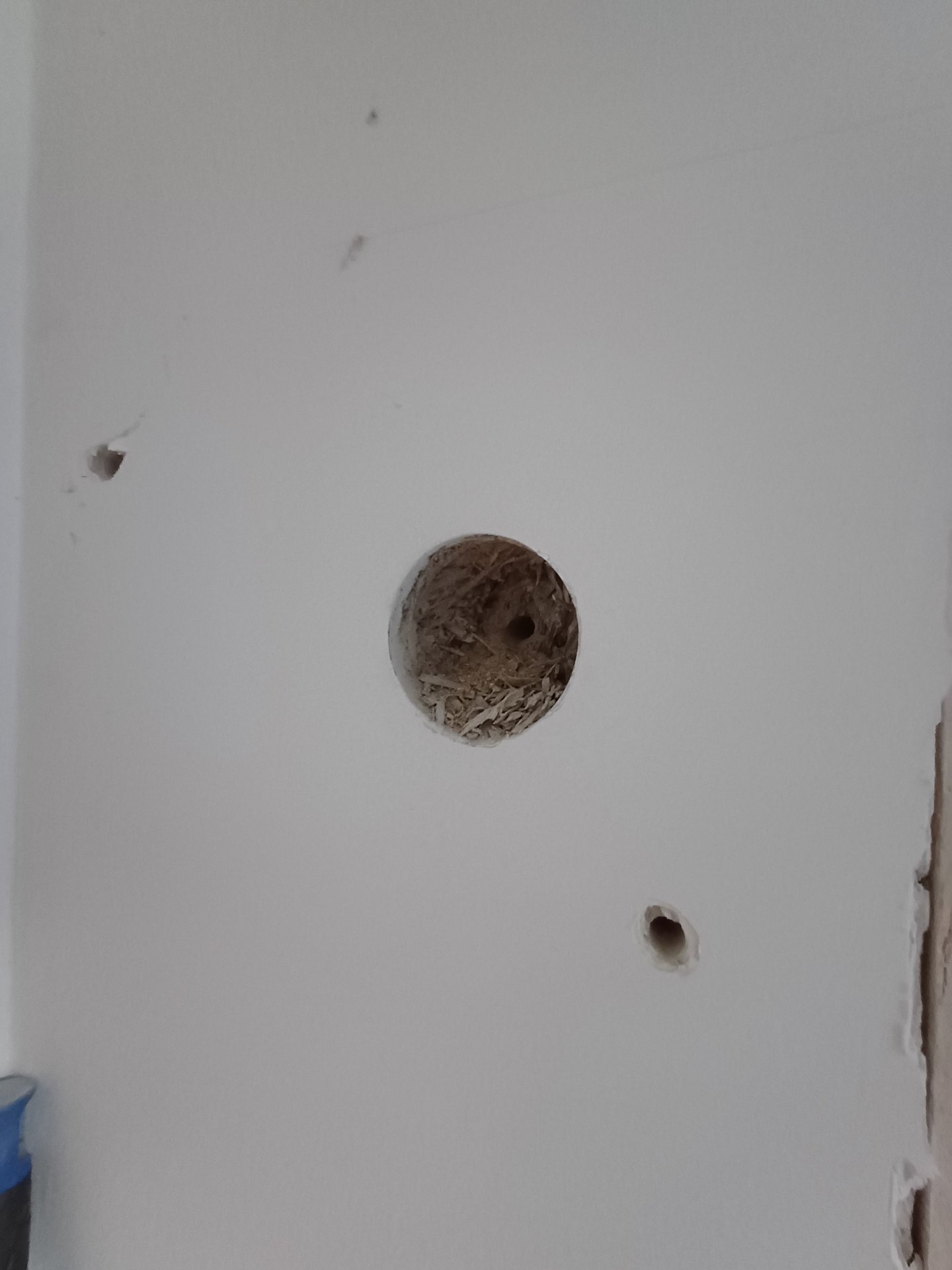

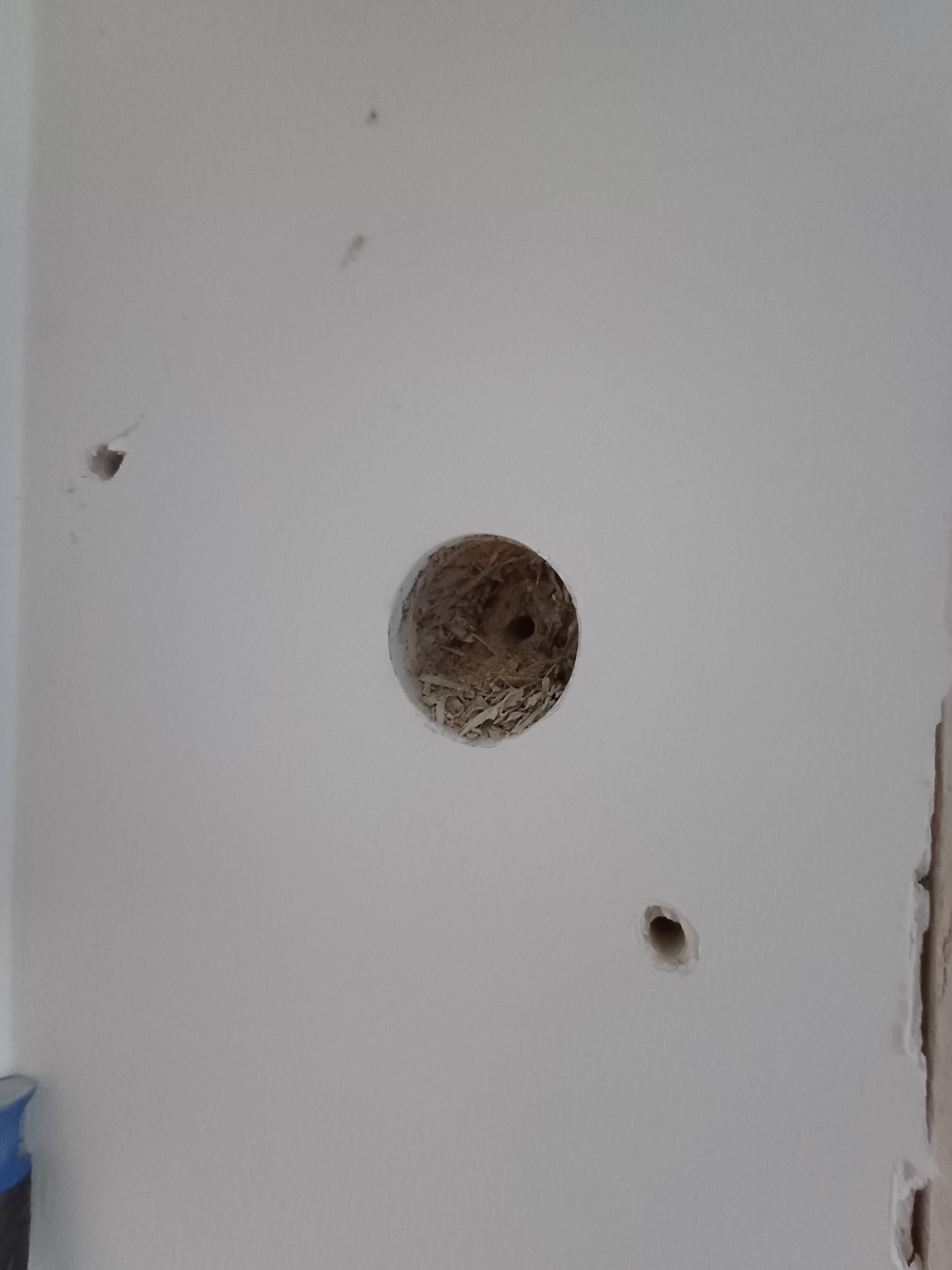

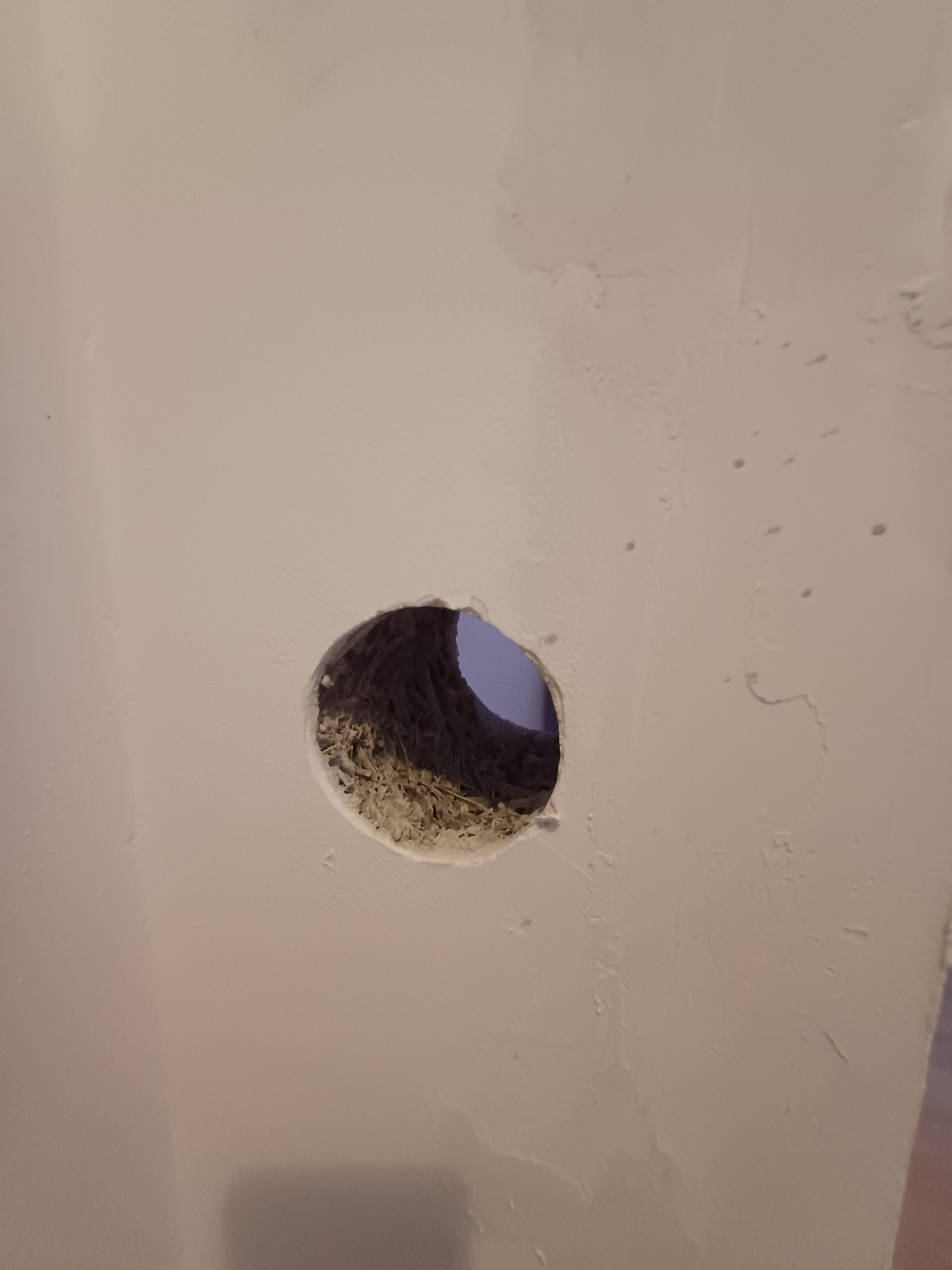

    Das ist ein altes Haus und in die Wand gebohrt um zu schauen was da verbaut wurde, ich habe ein paar Bilder gemacht, was meint ihr ?
    Lg Michael

    Sieht wirklich wie eine Holzwollegeschichte aus.
    Da bekommt man halt nicht wirklich was festgeschraubt.
    Ich würde einfach 12,5mm Gipskarton draufkleben, verspachteln, malen usw. Dann mit den üblichen Hohlwanddübeln arbeiten.

    Ja so oder mit Rabbitz haben wir früher Leichtbauwände erstellt, die kannst problemlos abbauen da passiert nichts

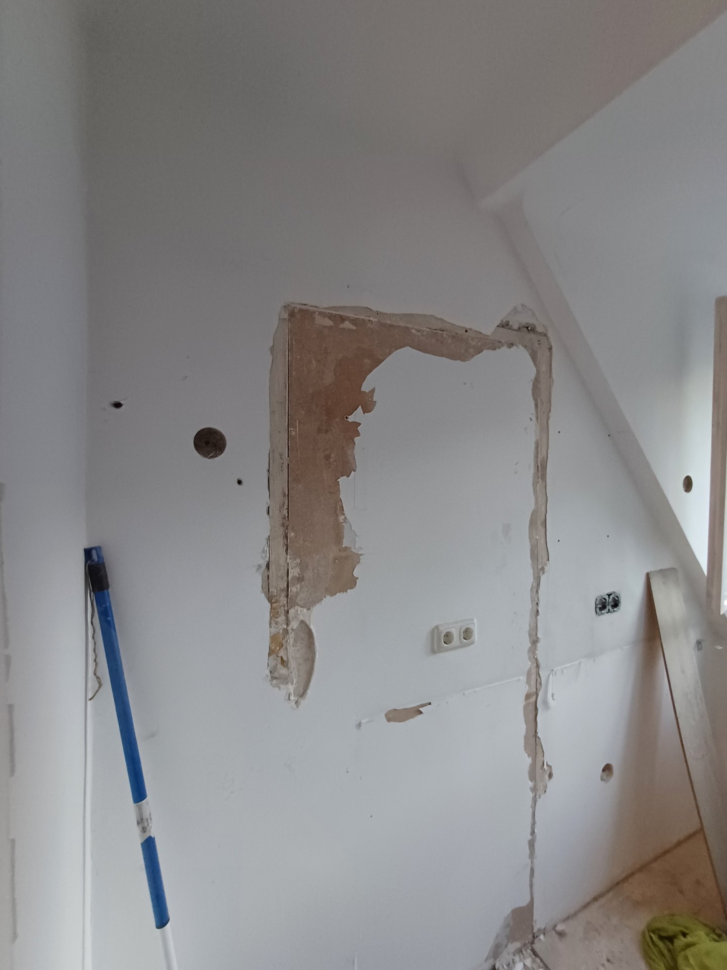

    Es geht darum die Wand komplett wegzunehmen, ich war nur in sorge ib sie tragend ist.

    Die Stiele des Dachstuhls, die ich in diesem Wandstück vermute, solltest du aber tunlichst stehen lassen.

    Also was Holz was dort zu sehen ist ist eine Türe die mal zu gemacht wurde.
  10. zm3k
    zm3k
    21.04.2024
    Und bei der Tür öffnung ist auch eine Tür zarge verbaut.

    Gab , mit Nut und Feder , wird heutzutage auch noch hergestellt mit 'grünen Label'.
