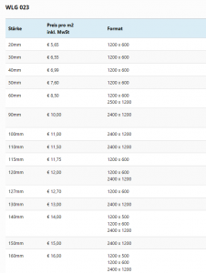

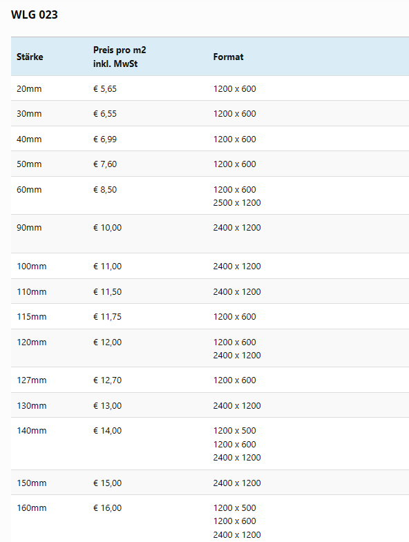

    Ich habe meine Kellerdecke, da mir im Altbaukeller die Optik egal ist, mit PUR alukaschiert beklebt. Einfach Klebeschaum (Soudabond easy) und Billigstützen für 20€ nutzen (5 Min. andrücken). Nicht schön, dafür eine auf Neubauniveau gedämmte Kellerdecke für kleines Geld und wenig Aufwand.
