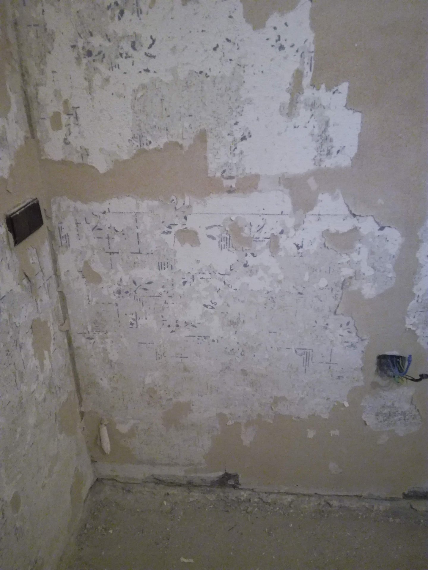

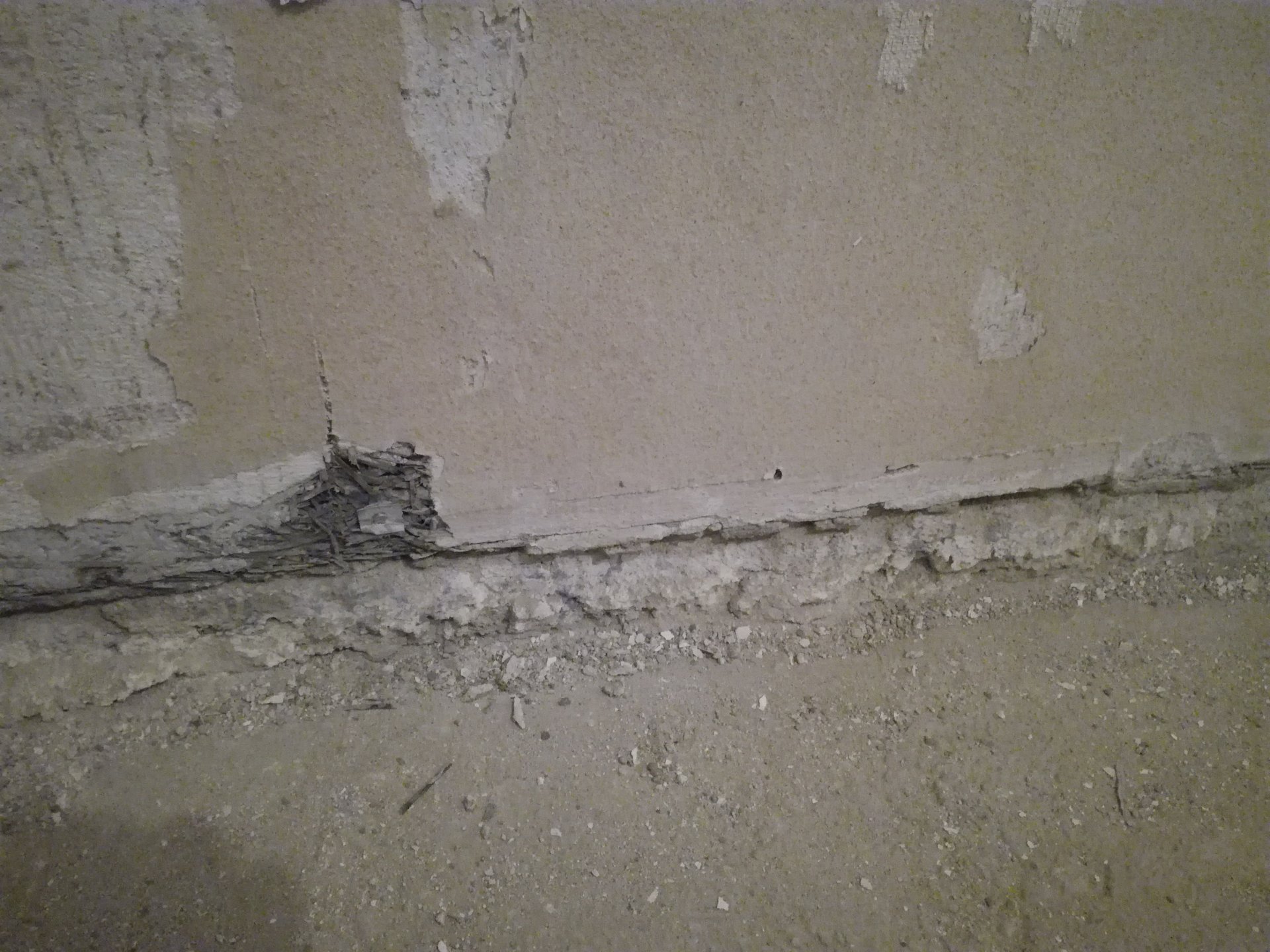

    ich habe in einer ehemaligen Küche eines Einfamilienhauses in Niederösterreich (Baujahr 1928) auf der Wand im unteren Bereich Heraklith gefunden. Es war ursprünglich ein Schiffsboden drinnen, das Heraklith müsste (kanns leider nicht mehr mit 100%iger Sicherheit sagen) sogar teilweise unter dem Schiffsboden gewesen sein. Ist also wahrscheinlich wirklich alt nachdem der Schiffsboden seit den 1960ern überbaut war.
    Die Frage die sich mir nun stellt: Warum ist das da? Habe geklopft, wird wohl an die 30, 40 cm hoch sein. Es ist nicht jede Wand betroffen, habe dieses Konstrukt bis jetzt nur an 2 Aussenwänden gefunden.
    Und: Kann das drinbleiben oder sollte ich es lieber rausreissen? Die Wände gehören sowieso alle neu verspachtelt, wenn nicht sogar komplett neu verputzt.
    Danke für eure Ratschläge.

    Putzträger , vermutlich ist die Wand dahinter uneben.

    Entfernen, die HWL Platten sind ungeeignet in Wänden zum Aussenbereich, Küchen und Bädern, die bei Ihnen sind sicher nicht von 1923 da wurde schon mal 'gewerkelt' erkennbar an der Befestigung Platte feuervz plus Schraube.
    Wie Simon bemerkte Ausgleich zur unebenen Wand plus minimale Dämmung stellt dies dar.
