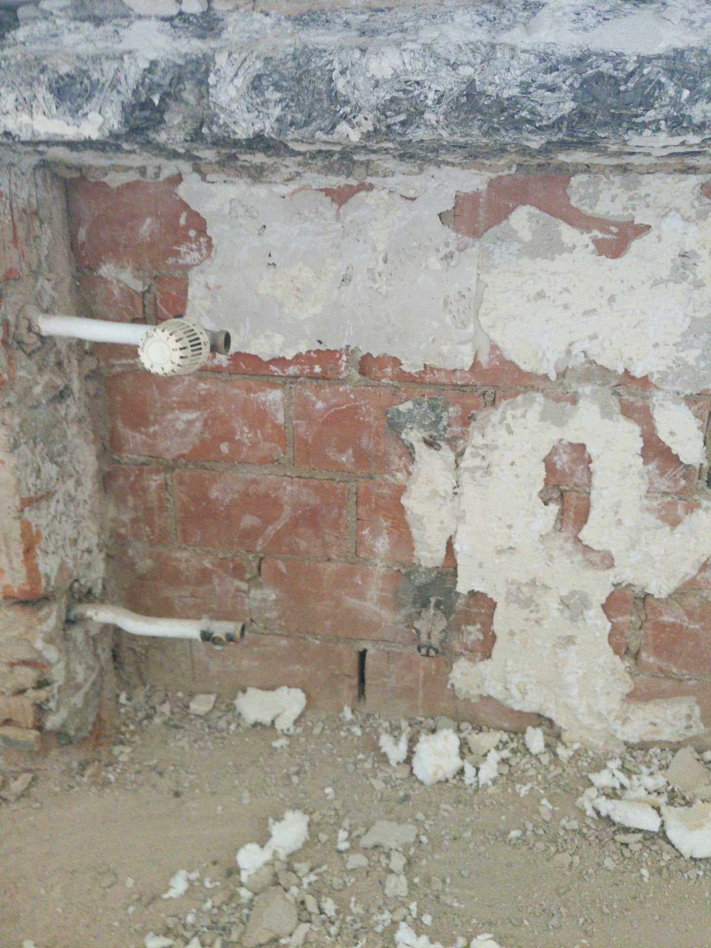

    Hallo!
    EFH Baujahr 1965. Weil wir auf Fußbodenheizung umstellen werden, habe ich heute angefangen, den Putz und die vorhandene Dämmung aus den Heizkörpernischen zu schlagen, damit sie ausgemauert werden können. Dabei kam über der Nische bzw. unter der Fensterbank Heraklith zum Vorschein. Welchen Zweck erfüllt das hier? Und lasse ich das besser drin, oder kann ich es auch entfernen vor dem Mauern?

    Dämmung bzw. Haftbrücke zur Fensterbank

    Womit mauerst du denn zu ? Ytong? dann kannst du das im Prinzip komplett wegmachen

    Ich habe heute mal vorsichtig drunter geschaut und es sind nur ca. 2 cm Heraklith und dahinter ein Betonsturz, auf dem die Fensterbank aufliegt. Also wohl wirklich nur ein wenig Dämmung und Putzträger.
    Beim Material zum Ausmauern bin ich mir noch nicht sicher. Ich hatte gelesen, man soll möglichst das gleiche Material wie die Außenwand wählen, da dann ausgeschlossen sei, dass der Taupunkt innerhalb der Wand liegt. In meinem Fall wäre das dann "Hochlochziegel" - weitere Details stehen nicht in den Bauunterlagen.
    Wenn ich allerdings den Wandaufbau bei Ubakus eingebe, zeigt er mir trotzdem Tauwasser in der Mörtelschicht zwischen der alten und der neuen Ziegelmauer an - selbst wenn ich für die Ausmauerung die gleichen "historischen" Ziegel nutzen würde.
    Verstehe ich das richtig, dass man das nie ganz ohne Tauwasser hinbekommen wird, aber die Wassermenge nicht über 1 l/m² liegen darf? In dem Fall könnte ich auch zu Ytong greifen (und hätte die alte Dämmschicht auch in den Nischen lassen können).

    Gasbeton(Ytong) funzt hier problemlos

    Alles alte raus, vielleicht kurz drüber putzen damit die Wand grade ist und dann mit ytong zumauern. Der dämmt gut

    Danke Euch! Hält das ganze so, oder sollte ich den Porenbeton mit Flachankern am Ziegel befestigen? Und kurz noch eine Frage: Kann ich den unvermeidlichen kleinen Hohlraum zwischen den Ziegel und Porenbeton mit Dünnbettmörtel füllen, oder kann / sollte ich gleich normalen Mörtel für alles nehmen?
