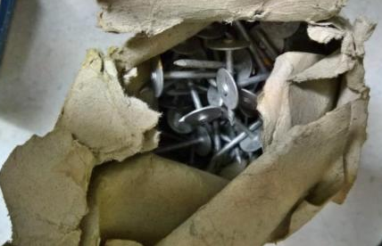

    Heraklith - Platten ist der Firmen Name des Herstellers, wurden/werden sehr oft verarbeitet.
    Ein langes Wort : "Zementgebundene Holzfaserplatten" ist der fachliche Name.
    die wurden mit verzinkten "Heraklith-Nägeln" befestigt.
    im laufe der Zeit können sich die Platten an den Nagelstellen leicht bewegen,
    dann entweder die Nägel weiter einschlagen, oder neu nachnageln/schrauben
    auf jeden Fall mit einer großen Druckscheibe
    die Platten kommen auf jeden Fall nicht so schnell "runter"
    könnte so aussehen ?

    Dann würde ich mir überhaupt keine Sorgen machen und nachnageln.
    Habe genau die Nägel vom Bauspezi bei mir selber auch verwendet.
    Das waren glaube sogar "Super" Nägel also gerillt/geriffelt.
    Sobald das Verputzt ist hält das eh bombenfest.

    Vielen Dank für die Antworten! Wir werden die Platten dranlassen und mit zusätzlichen Heraktlith-Schrauben / Nägeln die Befestigung an den Sparren verstärken.
