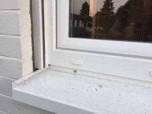

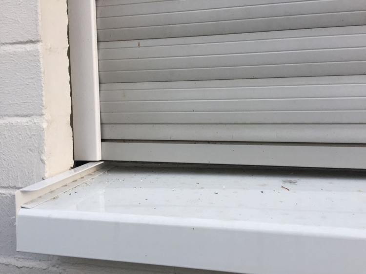

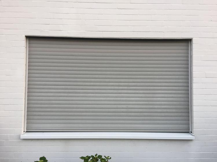

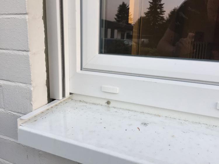

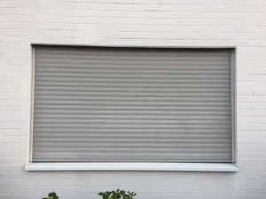

    Guten Abend zusammen,
    ich habe schon fleißig Google bemüht, aber leider nichts passendes gefunden.
    Ich habe das Problem, dass nach der Erneuerung der Fenster (durch einen lokalen Handwerker) an unserer Bestandsimmobilie die Rollläden nicht mit der Fensterbank kompatibel sind. Sie schließen nicht mehr vollständig, da sie auf den Abschlussprofilen der Fensterbank aufliegen.
    Die verbauten Fensterbänke sind offenbar zu schmal für die Rollläden bzw. die Rollläden zu breit für die Fensterbänke. Da das Haus über eine Klinkerfassade verfügt, ist die Laibungsbreite außen geringer als auf der Innenseite.
    Wie könnte man diese Herausforderung lösen?
    Das Unternehmen, das die Fenster eingebaut hat, bietet als einige Lösung eine Winkelschiene an, welche auf den Fensterrahmen geschraubt oder verklebt werden soll und auf die der Rollladen auflaufen soll. Das hört sich für mich nach einer nicht akzeptablen "Bastellösung" an.
    Gibt es professionellere Alternativen?
    Vielen Dank für eure Hilfe!:28:
  2. #2 simon84, 14.06.2017
    23.486
    7.029
    Wer hat es aufgemessen und geplant? Hätte man ja auch links und rechts Rahmenverbreiterungen verbauen können, dann hätte man das Problem nicht gehabt !
    Wenn du den Seitenabschluss der Fensterbank an der Stelle bis unten am seitlichen Steg einschneidest oder umlegst hast du das Risiko dass dir bei starken Regen an der Stelle Wasser hinter die Fassade läuft, auch nicht so toll.
    Ich würde nur ein kleines Stück vom oberen Steg der Seitenabschlüsse (ca 1 cm) wegzwicken und dann den Rolladen ausbauen und die Endleiste bearbeiten (die Ecken wegschneiden)
    Ist zwar auch Murks aber schaut so aus als ob das gut gehen könnte, Leiste ist höher als der Abstand zur Fensterbank.
    So sollte die Endleiste auch noch gut in der Führung laufen und unten sauber aufstehen.
    Wenn du die Endleiste nämlich komplett ausklinkst, so dass sie nur noch in der Mitte aufliegt, dann wabbelt die bei Wind hin und her...

    ich bringe mal einen ganz anderen Punkt auf.
    Was befindet sich im Spalt zwischen Rollladenschiene und Vormauerung?
    Ist dieser offene Schlitz gewünscht?
  4. #4 Praktikant1, 14.06.2017
    Praktikant1
    Praktikant1
    13.06.2017
    Angestellter
    Rheinland
    Der offene Schlitz ist nicht gewünscht und wird noch geschlossen. Soweit ich den Handwerker verstanden habe, soll dort eine Alu-Leiste eingesetzt werden. So wurde es auch bei den Originalfenstern (Alu) gelöst.
  5. #5 Gast82596, 14.06.2017
    Gast82596
    Gast82596 Gast
    Fensterbankabschlussprofil im Bereich der Führungsschiene ausklinken, danach wenn dahinter ei Loch ist dies mit Silikon ausspritzen. Ist zwar nicht richtig fachmännisch, sollte es aber tun.
