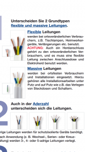

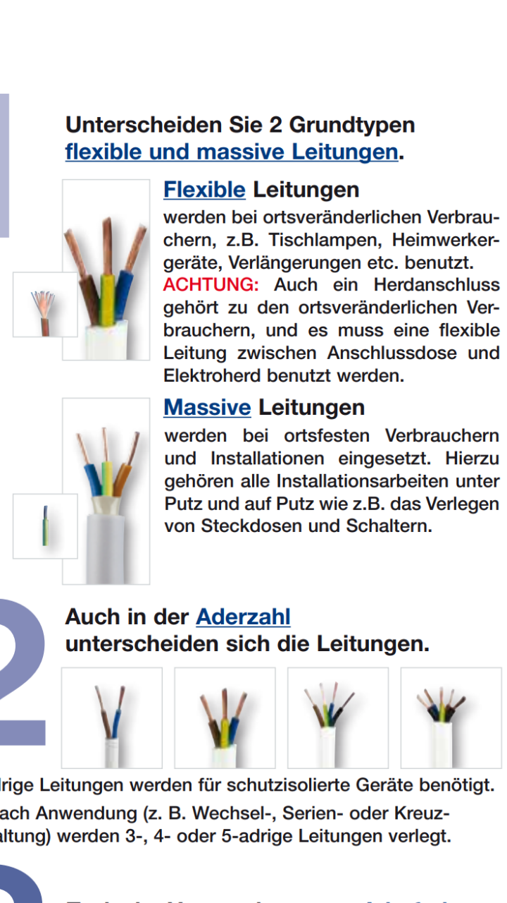

    Hier zum Beispiel wird gesagt es muss eine flexible Leitung sein jedoch bin ich mir sicher das es jemand gibt der Erfahrungen mit einer massiven NYM-J Leitung hat. Würde das gern vor Küchenmontage ausschließen daß es verboten ist oder nicht geht dann Kauf ich eine andere Leitung.

    Bei einer starren Leitung besteht die Gefahr das diese durch Bewegungen die entstehen wenn der Verbraucher bewegt wird mal bricht und somit ein Brand entstehen kann. Weiterhin ist es bei einer Flexiblen Leitung einfacher das Kabel hinter dem Herd unterzubringen.
    Besorge dir also eine entsprechende Aufputzdose mit ZWEI Zugentlastungen (eine für dein starres Kabel und eine für das Flexible Herdanschlusskabel).

    Die üblichen Herdanschlußleitungen haben nur eine begrenzte Länge.
    Vorschlag: Verlängere die vorhandene Leitung mit dem starren NYM als fest verlegte Leitung, setze eine neue, zusätzliche Herdanschlußdose in der Nähe des neuen Stellplatzes und schließe den Herd mit einer flexiblen Leitung an.
    Die neue Herdanschlußdose kann auch neben dem Herd hinter einem Unterschrank sein. Das erleichtert oft die Montage des Anschlußkabels.
