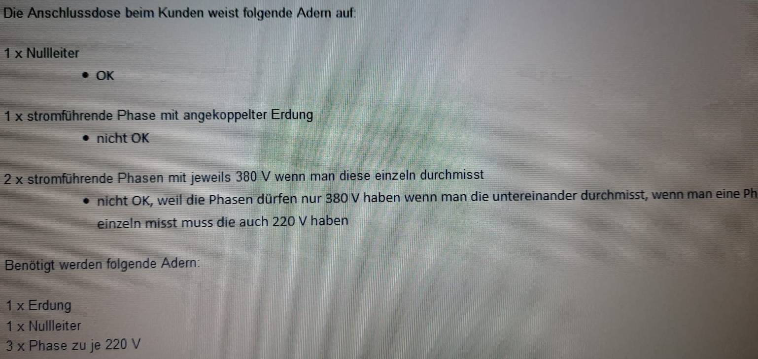

    Im Rahmen der Küchenplanung haben die Monteure folgenden Mangel notiert:
    Dass an eine stromführende Phase die Erdung angekoppelt ist, wundert mich sehr. Hätte nicht schon beim alten Herd der Leitungsschutzschalter abschalten müssen. Noch weniger verstehe ich, dass die auf zwei Phasen 380 V messen.
    Meine Frage ist, ob so eine Konstellation denkbar ist, oder ob die sich vertan haben. Kann ich denen auf die Finger klopfen und sagen, dass die das nochmals prüfen sollen, oder muss ich doch auf den Elektriker warten? Die Küche muss ja fertig werden.

    Musst auf den Elektriker warten. Der kann dir das ja dann auch gleich anklemmen und durchmessen nachdem ein etwaiger Fehler behoben ist

    Ob ein Fehler vorliegt ist nicht 100% klar. Aber dass nur 4 Kabel da sind, aber 5 gebraucht werden ist doch ersichtlich.

    Nein, keine Sanierung. Es wird soll nur eine neue Küche eingebaut werden. Merkwürdig ist, dass zuvor bereits ein Herd angeschlossen war, der einwandfrei funktioniert hat. Ich habe mal nachgeschaut. Die Leitung zum Herd ist mit 3 Leitungsschutzschalter abgesichert. Vielleicht sind 4 Drähte vorhanden und Erdung und Nullleiter sind überbrückt. Wie auch immer, ich weiß es nicht. Da muss ich wohl auf den Elektriker warten.

    Das ist richtig! Das sieht man schon am "Mangelprotokoll".
    Zu deinem Verständnis:
    Du hast ja 4 Adern laut Protokoll.
    Punkt 1: Neutralleiter ist "ok"
    Der wird vermutlich blau sein und nicht der N sondern eine Phase.
    Dann haste 2 weitere Phasen. Wenn man diese gegen den blauen misst ( der ja normalerweise der N ist) dann misst man dort 230V. Da der aber eine Phase sein wird misst man dort halt 400V.
    Eine Ader ist halt der Kombinierte PE und N.
    Das klärt nur ein Elektriker da es auch noch anders sein kann.
    Mich würde ein Foto aber dann noch gerne interessieren wegen der Aderfarben. Vielleicht ist was bei was ich noch nicht gesehen habe
    Szenario 1: du hast 3 Phasen (400V) und einen PEN. Wenn die Herddose nicht versetzt wurde dann ist das ok so.
    Szenario 2: du hast Murks und dein Eli wird dich beraten ;-)

    Es könnte eine sog. klassische Nullung vorliegen. Dann ist Schutzleiter und N gemeinsam ein Leiter plus die 3 Außenleiter, wie man heute die "Phasen" bezeichnet. Ergibt 4 Leiter an der Dose.
    Nachteil: Man kann keinen FI-installieren!
    Ergebnis : Es muß eine Leitung mit 5 Adern, sinnvoll 2,5 mm² neu verlegt werden. (Miele empfiehlt sogar 4 mm²)
    Die Herde brauchen heute nicht unbedingt die 3 Außenleiter. 2 davon können genügen, weil die Elektronik, besonders bei den Induktionsplatten erst mal Gleichstom daraus macht. Diese Herdkonstruktion schaltet dann aber, wenn mehrere Platten mit voller Leitung arbeiten, auch mal eine Kochstelle kurz zurück.
    Frage: Welche Adernfarben liegen vor? Ist auch einer in grün-gelb und einer in blau dabei?

    Es handelt sich um ein in den 50er erbautes Gebäude. Nur die Küchenmöbel werden neu. Alles andere bleibt. Also, keine umfassende Renovierung. Demnach sind auch alle Leitungen aus den 50ern. Neu ist lediglich die Unterverteilung (ca. 2 Jahre).

    Dann ist doch klar, bei Originalelektrik, weshalb nur 4 Adern. Erst seit 1973 gibt‘s den richtigen PE und somit 5 Adern am Herd.
