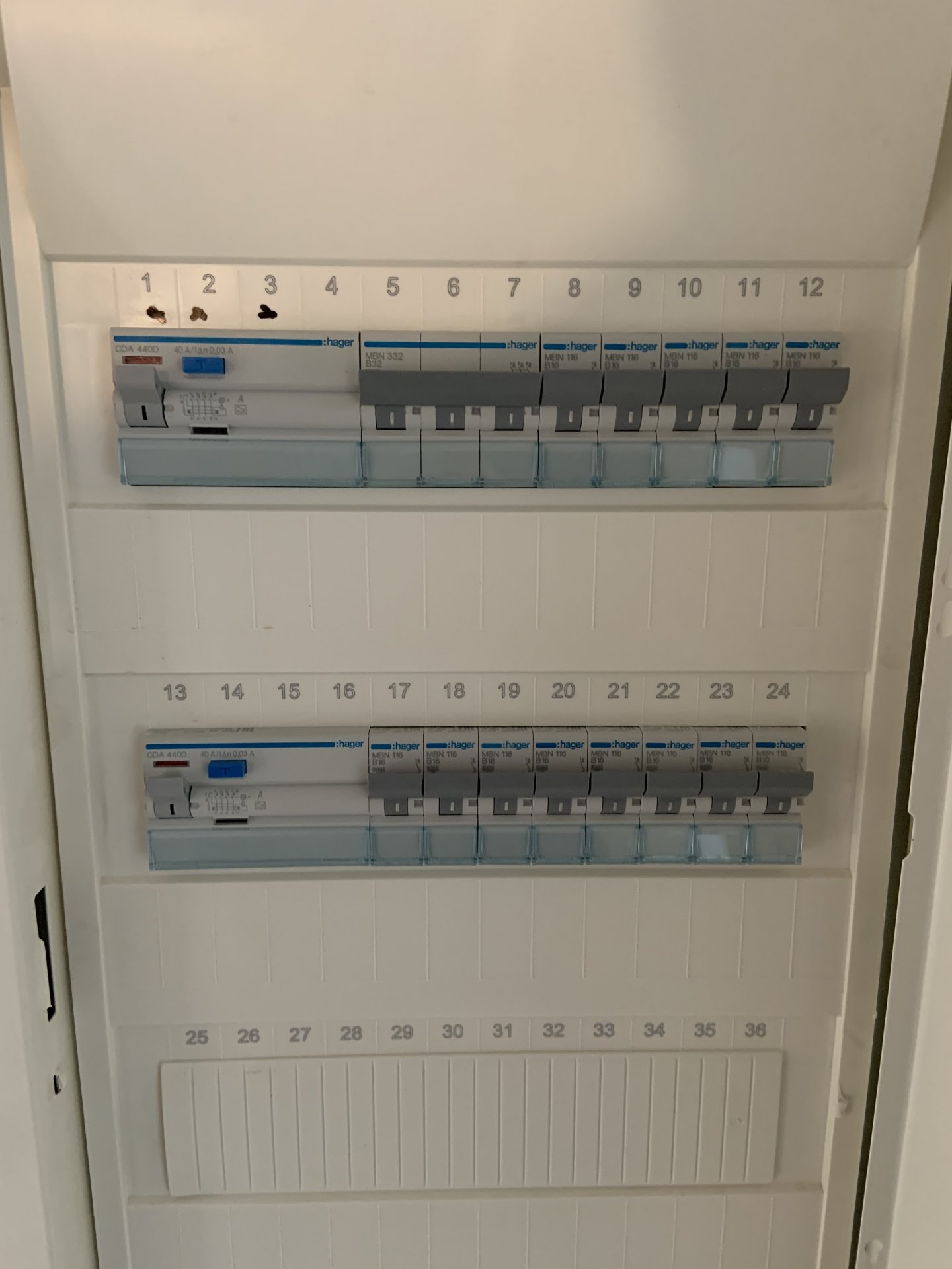

    @simon84 Sorry, ja, ich hätte das erwähnen sollen, habs aber vergessen bzw. für nicht bedeutsam gehalten. Es handelt sich um ein Objekt, dass ich für eine von mir betreute Person verkaufen musste und die jetzige Eigentümerin auf mich zugekommen ist. Daher werde ich auch da nichts "basteln", auch wenn ich mich verantwortlich fühle.
    Plötzlich ist Sanierung erwähnt worden. Ich hoffe, dass kein neues Kabel verlegt werden muss. Das wäre schlimm, weil die Küche mit Wandverkleidung und allem drum und dran fertig ist. Neues Kabel geht garnicht.

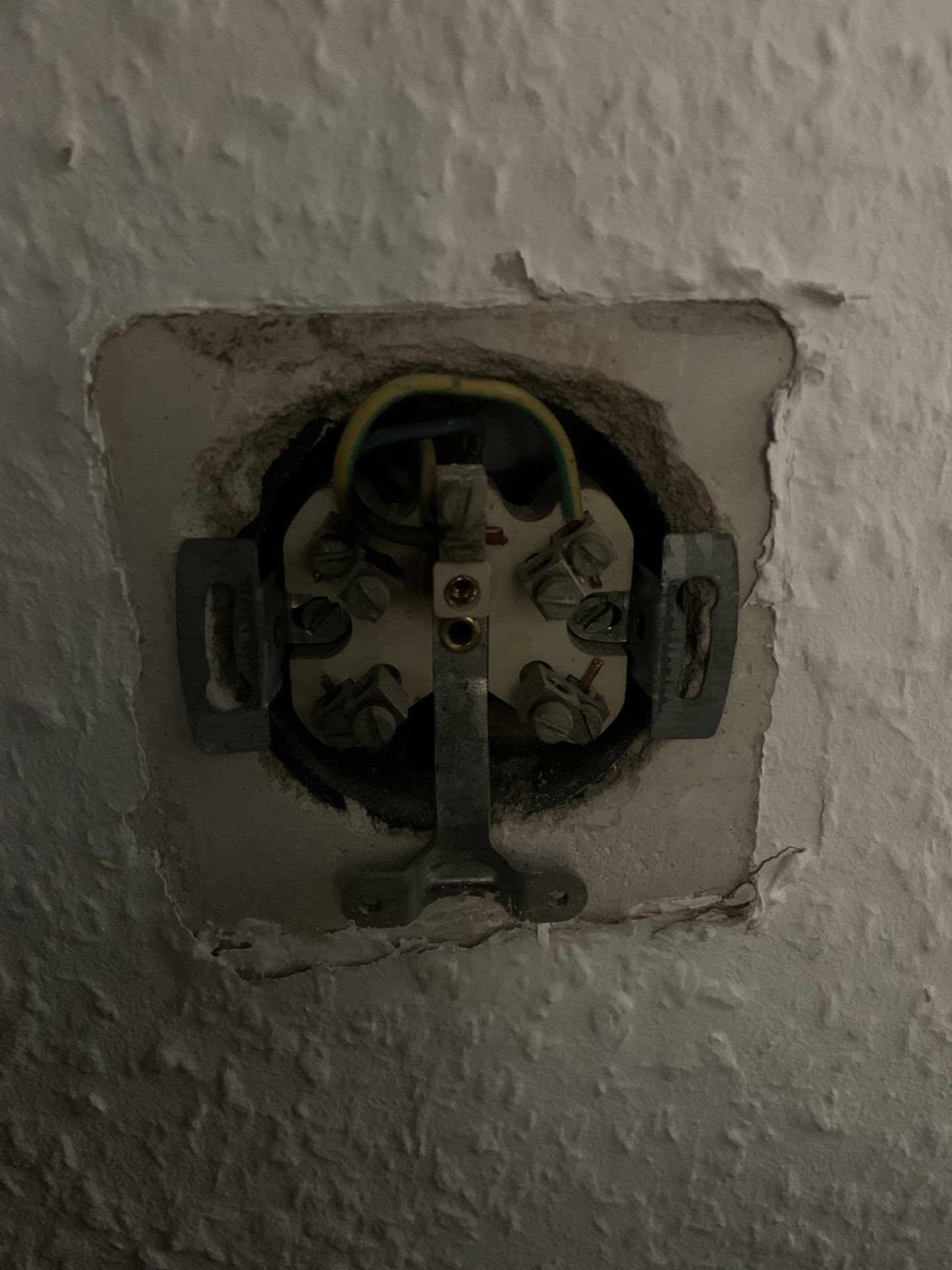

    Ich habe die Anschlussdose mal fotografiert und auch die UV. LS 17/18/19 sind mit Herd bezeichnet. Ob die durch den FI umfasst sind, weiß ich nicht. Bei der Anschlussdose sehe ich eine Brücke (klassische Nullung?). Was mein ihr? Der Herd ist ein eigener Stromkreis. Vielleicht ist das ja schon mal positiv. Für die restlichen Steckdosen und das Licht gibt es einen weitere LS.
    Ja, richtig. Bei der Erneuerung der UV wurde nur diese gesetzt, weil diese Wohnung einen eigenen Hausanschluss bekommen hat. Es sind keine Leitungen in der Wohnug neu verlegt worden. Ich habe mich nicht getraut, die Klemmen auszubauen und mir die Kabelfarben anzuschauen. Nicht wegen der Spannung, sondern weil ich nichts kaputt machen wollte. Das ist Sache des Fachmanns.
    Was das für ein Herd und Kochfläche ist, konnte mir die Käuferin leider nicht sagen.
    Auf jeden Fall wird ein Elektriker gucken müssen. Drückt mal die Daumen, dass er ne Lösung findet. Sollte Euch das interessieren, berichte ich hier nach. Aber nur, wenn ihr die Daumen mit drückt ;-)
    Und hier nun die Bilder

    Wie soll denn ein FI mit Nullung funktionieren ?
    Es gibt hier nur zwei Möglichkeiten, entweder es geht mit 4 Adern und PE/N getrennt oder es muss ein neues Kabel verlegt und an Herdsteckdose sowie an UV neu angeklemmt werden.
    Warten wir darauf was der Elektriker sagt.
    Als Tip für die Zukunft, bevor man eine neue Küche plant/einbaut, schaut man sich sowohl Kalt/Warm/Abwasser als auch die Elektroinstallation an.
    Das ist doch auf den ersten Blick sichtbar an der Dose :)

    Die Käuferin hat über Kontakte auf die Schnelle einen Elektromeister vermittelt bekommen, der sich auf die Schnelle das angeschaut hat. Er hat eine Änderung in der UV und auch an der Herdanschlussdose vorgenommen und anschließend den Daumen hoch gemacht. Was genau, konnte sie mir nicht sagen. Ging wohl sehr fix und ist jetzt regelkonform. Super für alle Beteiligten.
    Danke an Euch alle für Rat und Gedanken machen. :respekt
