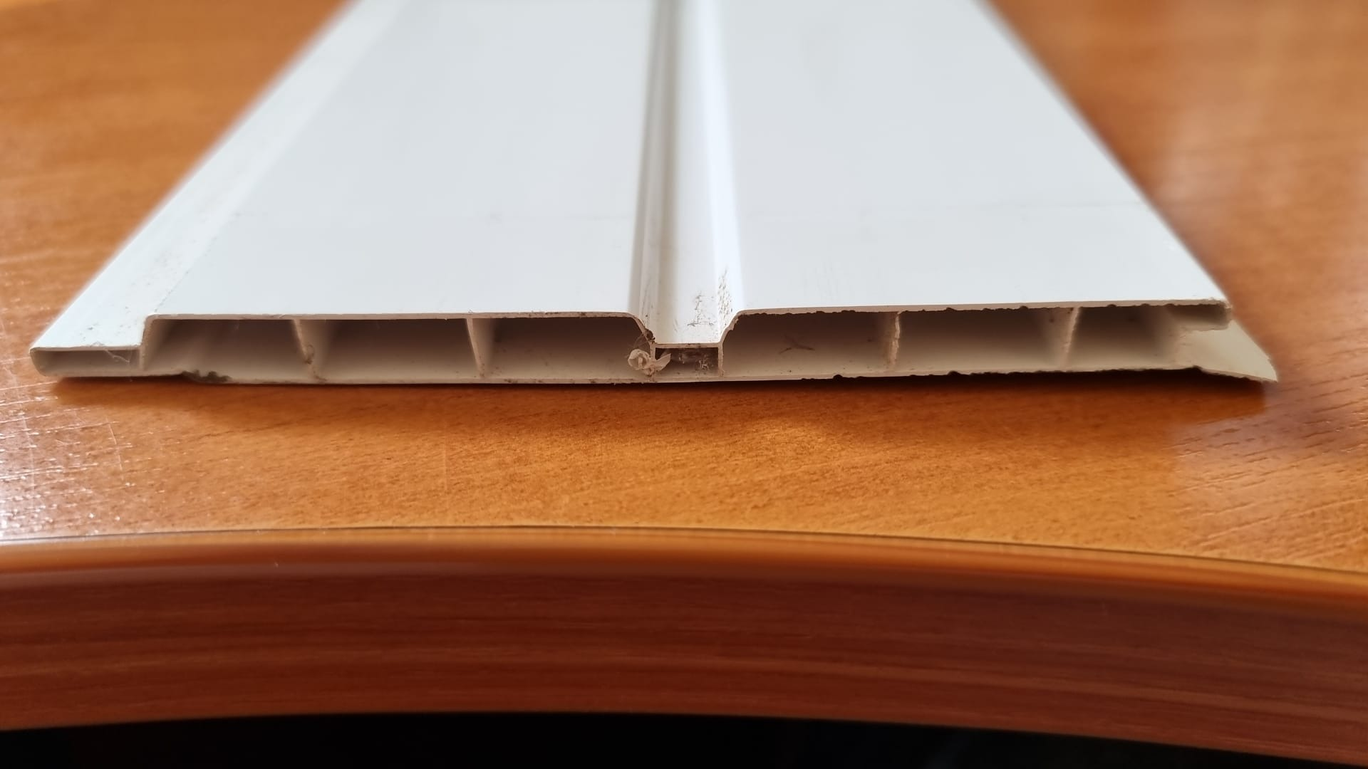

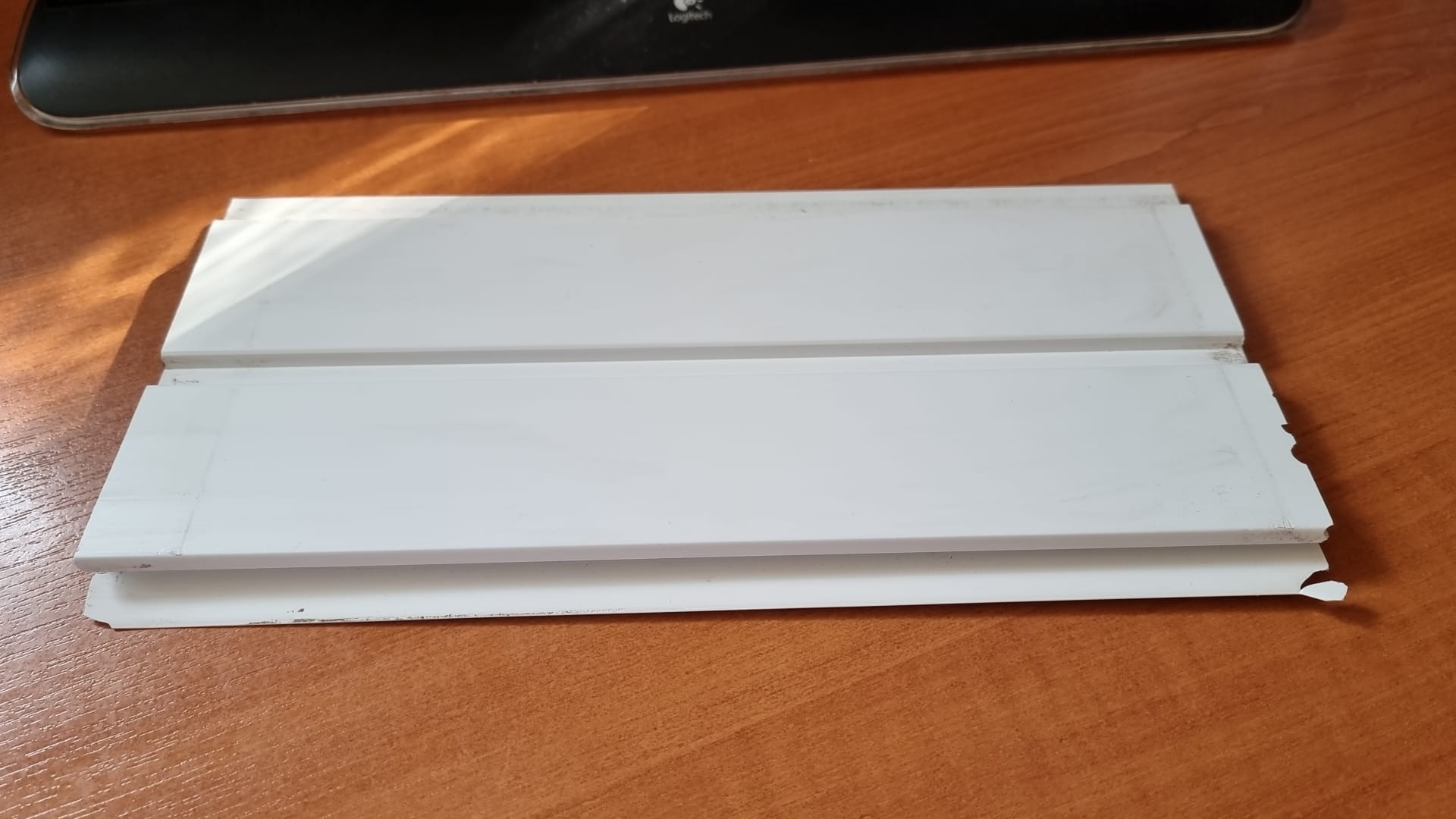

    Hi,
    ich bekomme im Giebel einen breiteren Dachüberstand, so dass ich neue Fassadenpaneelen aus Kunststoff benötige. Das Problem ist, dass ich den Hersteller nicht kenne.
    Kann mir einer sagen, was für ein Hersteller das ist?
    Breite sind 14 cm und Dicke 1 cm
    Über Hinweise würde ich mich sehr freuen!!!!
    Viele Grüße
    dudi75

    Hi Herr Schreiner,
    das sind leider nicht die Paneelen. Auf der Seite war ich im Rahmen meiner Recherche auch schon. Aber die dort angebotenen Paneelen sind alle 1,7 cm dick, aber ich habe 1 cm dicke...
    Aber trotzdem vielen Dank für den Hinweis!
    Viele Grüße
    dudi75

    41
    14
    Such mal nach der EMS Profile GmbH die haben viele der Profile aus den 80/90zigern. Aber Achtung wenn du den Spaß aufmachst muss meistens alles raus, weil es über die Jahre spröde geworden ist.
    Häufig wird es jetzt HPL (Resopal) als alternative genutzt. Vielleicht auch eine Idee für dich?

    Moin Moin, genau, wir haben uns damals für Kunstoff entschieden, damit wir nicht ständig streichen müssen. Es sieht auch nach Jahren immer noch gut aus. Spröde ist in den 12 Jahren nichts geworden. Daher bin ich damit sehr zufrieden.
    Habe nun auch nach längerer Recherche den Hersteller gefunden, bzw eine Firma, die genau die Kunststoffpaneelen herstellt. GroJa, Artikel NF 125 2-Brett-Optik
    Vielen Dank für eure Hinweise!!!
