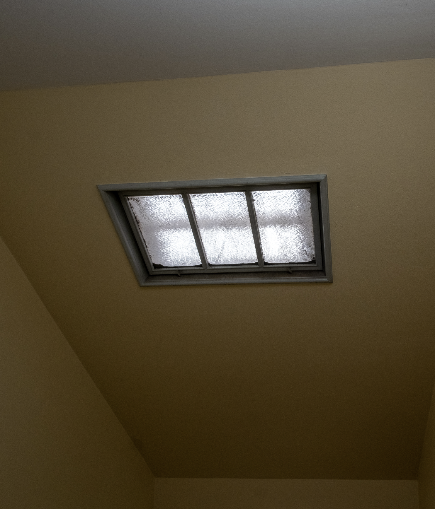

    für ein Mehrfamilienhaus brauche ich zum Ausbau einer Dachgeschosswohnung eine passende Entrauchung des Treppenhauses.
    Inzwischen konnte ich mit dem Brandschützer sprechen:
    - die vorhandene Öffnung von ca. 50 x 100 cm reicht
    - es muss keine elektrische Öffnungsmöglchkeit aus dem EG oder vom obersten Treppenpodest möglich sein.
    - es muss lediglich mechanisch oder elektrisch aus dem Treppenhaus zu öffnen sein
    Ich bin jetzt auf der Suche nach einem
    - Dachfenster
    - breit 100cm
    - hoch 50cm
    - mit einem Motor oder mechanischen Antrieb
    Hat jemand eine Empfehlung? Alle Veluxfenster sind viel zu groß...
    Danke

    ich habe alle Hersteller durchgeschaut.
    - Bei Roto scheint mir die Mindesthöhe 78 cm zu sein und das geeignete Dachfenster: Designo R6 Tronic Schwingfenster.
    - Bei Skylus sind es Lichtkuppeln und Flachdachfenster. Doch ich habe kein Flachdach.
    - Bei Internorm scheinen mir keine Dachfenster auf der Website zu sein.
    Zum Verständnis, das Treppenhaus sieht aus wie folgt:
    Dieses Fenster soll ersetzt werden mit etwas, was sich elektrisch oder auf 2m Entfernung manuell öffnen lässt.
    Habt ihr da einen Vorschlag?

    Doch mir ist der Begriff bekannt. Nur ist das bestehende Fenster 50cm hoch und 100cm breit und ich kann gerade keine Fensterelement finden, was keine Veränderung der Öffnung erfordert.

    Die Dachschräge im Dachgeschoss ist aus Beton, darüber liegt ein Sparren und darauf ein Pfannendach. Der Spitzbogen über dem Dachboden ist dann so, dass man von drinnen auf die Sparren schaut.
  11. fmms
    fmms
    11.01.2025
    46
    Das bestehende Fenster ist ein feststehendes Element. Es ist nur ein Oberlicht, das nicht geöffnet werden kann. Bei der letzten Dacheindeckung vor 45 Jahren hat man darüber transparente Dachpfannen gelegt.

    Warum nimmst keine Lichtkuppel oder RWA oder Wärmeabzug selbst bei VELUX gibt es 50*100 bei Fumi auch , du suchst vermutlich nach dem falschen Begriff einige bieten dir dann wahlweise mechanische oder elektrische oder kombinierte Öffnung an

    @SIL danke für den Vorschlag.
    Der Brandschützer hatte mir mitgeteilt, dass ich keinen RWA nehmen sollte, da ich die entsprechenden Normen nicht erfüllen muss, sondern einfach nur eine Öffnung zur Rauchableitung brauche. Allerdings wollte er mir keine konkreten Hersteller nennen.
    Zu den Lichtkuppeln.
    - Bei Velux steht auf der Seite "für jede Art von Bauvorhaben bei Dächern mit einer Dachneigung von bis zu 15°" doch mein Dach hat eher 45°.
    - Die Fumi Fenster habe ich im Katalog von essertec.de gefunden. Dort gibt es die Lichtkuppeln und diese sind bis 25° gedacht (vgl. https://www.essertec.de/fileadmin/u...eschreibung/ESSERTEC_PB_Lichtkuppel_eckig.pdf ).
    Habt ihr mal einen konkreten Link zu einem Fenster/Lichtkuppel/RWA das 50cm hoch, 100cm breit und für ein Dach mit 45° Neigung geeignet ist?

    Lamilux F100 mit Flachglas. Die kann man auf Maß anfertigen lassen.

    Ich stelle mal die Frage: warum kann man die "Betondecke" nicht weiter aufschneiden und dann 08-15 Velux-Fenster rein?

    Bis jetzt waren Architekt und Dachdecker sich noch unklar, ob das statisch funktioniert. Aber ich hoffe dazu zeitnah Rückmeldungen zu kriegen.
