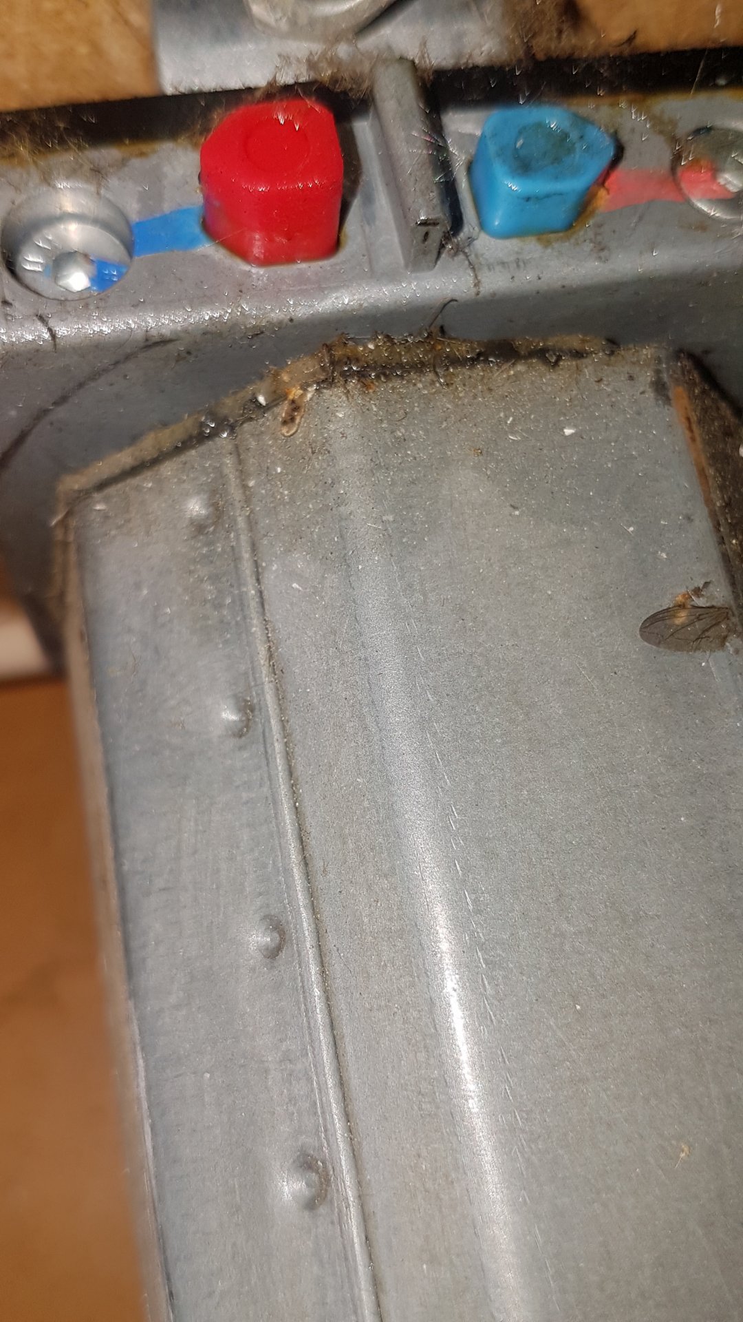

    wir haben einen Rollladen, der nach Erneuerung der Aufhängefedern im oberen Endpunkt erst nach ca. 30 Sekunden abschaltet. Leider ist mir nicht bekannt, wie man den oberen Endpunkt neu einstellen kann. Das Bild im Anhang zeigt zwei Schalter am Rollladenmotor.
    Kann mir jemand erklären, wie die Einstellung durchgeführt werden kann? Oder kennt jemand den Hersteller, damit ich im Internet nach einer Anleitung suchen kann?
    Vielen Dank für Eure Hilfe!

    entweder du kannst den endpunkt wählen wenn die knöpper reingedrückt sind oder wenn diese draußen sind. In deinem Fall ist halt ein Endpunkt gesetzt und der andere ist offen.
    Wenn also der Panzer den unteren Punkt fix hat (Welle ganz runter Fahren, Panzer einhängen), dann lass ihn hoch fahren. Der Taster der in Drehrichtung hinten ist könnte der richtige sein (muss aber nicht). Also wenn du diesen betätigst hast du den neuen Endpunkt gesetzt.
    Suchbegriff könnte sein "Rohrmotor mit mechanischer Endabschaltung", da bekommst du zumindest die Kollegen mit den gelben und weißen Knöpfen angezeigt ;)
    Viel Erfolg!

    Ok danke. werde ich versuchen.
