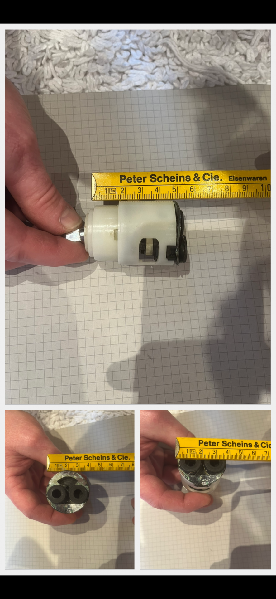

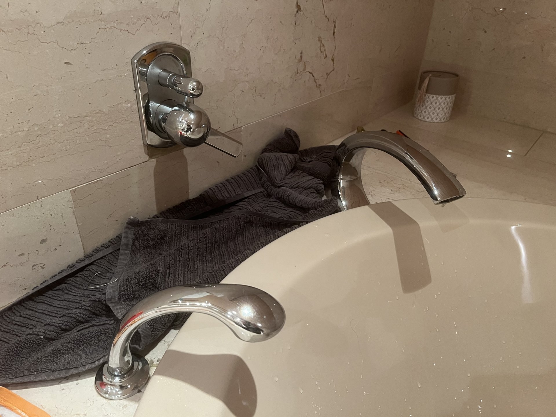

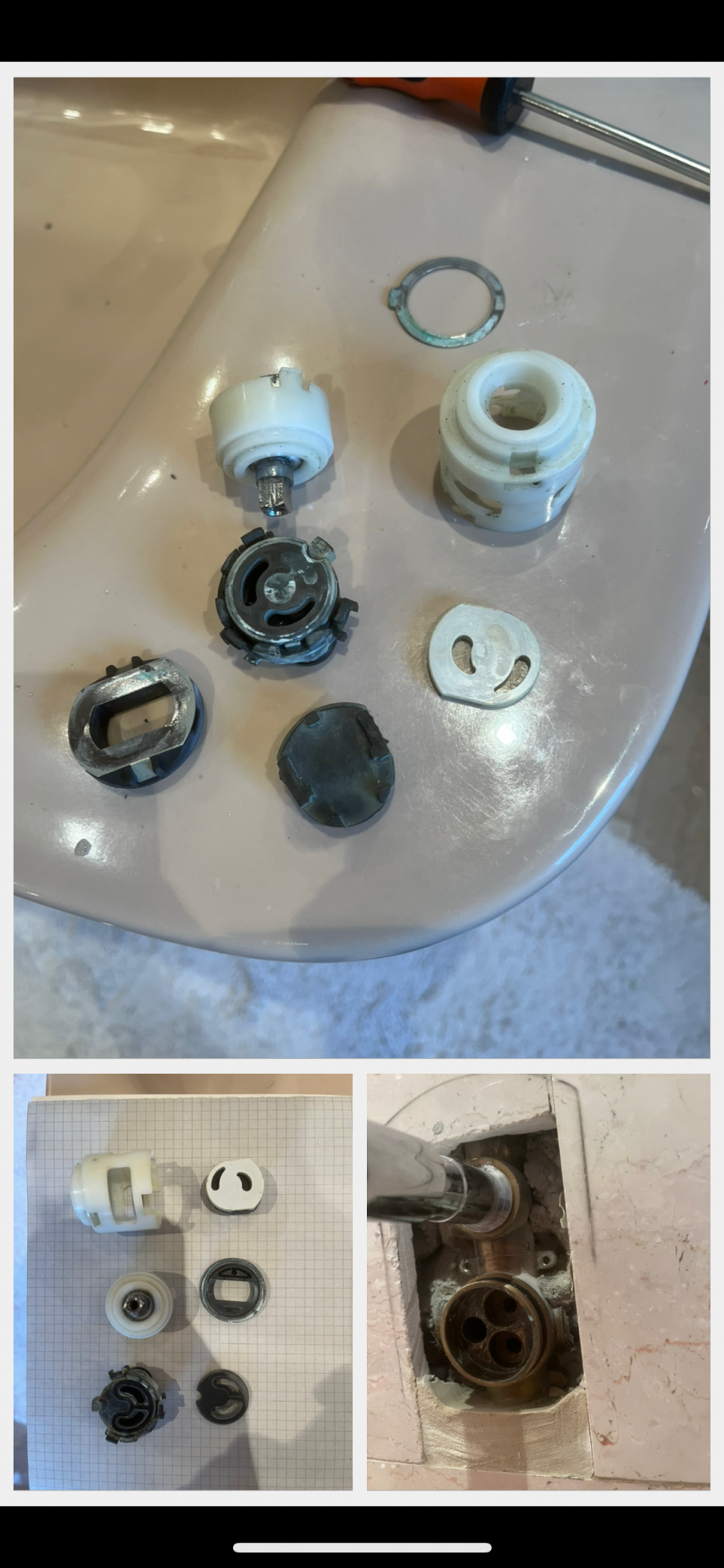

    Hallo, nach einem Hauskauf mussten wir leider feststellen, dass die Einhebel - Unterputz Wannenbatterie nicht mehr funktioniert. Nach Recherche in den Unterlagen haben wir eine Rechnung für einen "Dornbracht President Wanneneinlauf" und "Schlauchbrause für Badewanne versenkbar Dornbracht President" gefunden. Die Rechnung der Sanitär-Firma ist vom 18.12.1986. Aufgrund dieser Angaben gehen wir davon aus, dass die Armatur bzw. die Keramische Kartusche ebenfalls von Dornbracht stammt. Leider sind auch nach dem Auseinanderbau keine Hersteller oder Artikelnummern zu erkennen. Daher hoffen ich auf eure Unterstützung zur Identifizierung der Kartusche und dem Hersteller (muss nicht unbedingt Dornbracht sein - wäre jedoch aus meiner Sicht nicht üblich unterschiedliche Hersteller zu verwenden). Mit der Suche nach dem Hersteller erhoffe ich mir die Möglichkeit ein Ersatzteil anzufragen. Ansonsten müssen wir leider die komplette Armature austauschen. Vielen Danke im Voraus!

    Dornbracht nur Dornbracht , gehe zum Sanitärhandel oder Installationsbetrieb deines Vertrauens alternativ könntest du Dornbracht anschreiben.

    Habe folgende Antwort von Dornbracht selbst erhalten: „die abgebildete Unterputzbatterie ist keine aus dem Hause Dornbracht, und leider ist uns der Hersteller nicht bekannt.“

    Habe nach der Absage von Dornbracht noch einmal die Unterlagen durchgesucht und tatsächlich die Rechnung für die Badewanne gefunden. Zusätzlich aufgelistet ist der Artikel mit der Bezeichnung "Genius Chrom Brausebatterie fuer Unterputz" und nach kurzer Prüfung folgenden Artikel auf Amazon gefunden: "acquastilla-113411-Keramik-ideal-standard-Genius"
    Wenn mich nicht alles täuscht, müsstet dies genau die Kartusche sein, die verbaut ist. Was meint ihr? Könnt ihr mir mehr Details zum möglichen Hersteller nennen? Danke!

    Ideal Standard wenn es diese nun ist es gibt Umrüstsets oder Renovierungssets von Ideal Standard auf die aktuelle Version , aktuell gibt es wohl 3 verschiedene Kartuschengrößen , was da passt wird dir hier keiner sagen können - Fachhandel !
