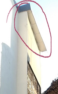

    vor 3 Monaten haben wir ein Grundstück erworben, auf welches wir ein neues Einfamilienhaus bauen möchten.
    Da das alte Haus und der Nachbar auf der Grenze stehen, werden wir auch wieder ohne Abstand auf die Grenze bauen.
    Das Dach des Nachbarn hängt oben in Luftraum ca. 0,5 Meter auf unser Grundstück über, sodass unser Bau nicht möglich ist weil wir oben zusammenstoßen würden.
    Der Nachbar weigert sich den Dachüberstand, der auf unser Grundstück ragt, zu entfernen.
    Kennt jemand die rechtliche Lage dazu?
    Es wurde von den Vorbesitzern in den letzten Jahren geduldet.
    Uns hindert es nun allerdings am Neubau.
    Freue mich auf Antworten. Vielen Dank!

    Ja, eine Grenzbebauung ist von Seiten des Bauamts möglich. Der Nachbar steht ebenfalls direkt an der Grenze. Unser neues Haus würde höher werden als das alte, welches abgerissen wurde. Deswegen kommt es jetzt zu der Problematik und war die letzten Jahre kein Thema. Das alte Haus stand 50 Jahre leer, der Nachbar hatte deswegen weder eine Zustimmung noch einen Widerspruch gegen den Dachüberstand.
    Er sagt nun dass wir es dulden müssen da wir bzw. die Vorbesitzer damals (wohl ca. 10 Jahre her als er das so gebaut hat hat) hätten widersprechen müssen.
    Zu einem Nachbarn in die andere Richtung hatte er das gleiche gemacht, diese hatten direkt widersprochen und er musste dann zurückbauen.
    Ich lade mal ein Bild hoch. Der Nachbar hat kein „klassisches Dach“.

    Ich wuerde mal einen Anwalt fragen. MMn hat der Nachbar vorsätzlich den Dachüberstand auf Euer GS errichtet. Dazu haette Er die Genehmigung des Nachbarn benötigt. Ich wuerde schriftlich zum Rückbau auffordern.
    Eine einvernehmliche Lösung wuerde aber erheblich Zeit ersparen, da eine konstruktive Lösung, die auch den Nachbar betrifft, nötig ist.

    Ist das da drunter ein Fenster?
    Kannst du nochmal ein paar Übersichtsbilder machen damit man mal die Dachkonstruktion sieht?
    Wenn der Nachbar nicht "einknickt" musste dir nen Rechtsanwalt suchen.
