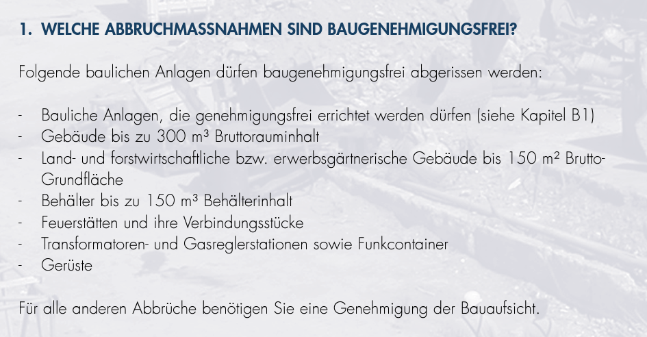

    Wir möchten unsere Garage Abreißen ob wir eine Firma beauftragen oder selbst machen wissen wir noch nicht.
    Brauchen wir dafür eine Genehmigung? Oder können wir einfach loslegen? Der Standort ist Hessen.
    Die Garage hat die 6,70m x 5,50m Maße
    Leider habe ich online nichts gefunden.

    Vielen Dank für die Schnelle Antwort. :biggthumpup:
    Wenn ich richtig Gerechnet hab liegen wir unter 300m3 das würde Bedeuten das wir KEINE Genehmigung brauchen.
    Was bedeutet Bruttorauminhalt? bzw. was ist der unterschied zu Nettorauminhalt?

    Ist die Garage freistehend ? Oder am Haus angebaut ?
  5. #5 Pelikan33, 10.05.2022
    Pelikan33
    Pelikan33
    28.05.2020
    33
    freistehend
  6. #6 simon84, 10.05.2022
    23.516
    7.058
    Dann weg damit

    Mir sind derartige, durchaus sinnvolle Regelungen zum Abriß aus der HBO nicht bekannt. Nach der HBO sind Abrißarbeiten grundsätzlich nur durch Fachfirmen zulässig.
    Aber am Freitag Nachmittag und Samstag hat die Behörde Feierabend.
    Wenn der Nachbar davon nicht gefährdet wird, kann ein Greifzug aus sicherem Abstand jede Wand einreißen. Aber bei diesen Arbeiten gibt es grundsätzlich die meisten Unfälle. Auch bei den Profis. Also nicht leichtsinnig werden.
