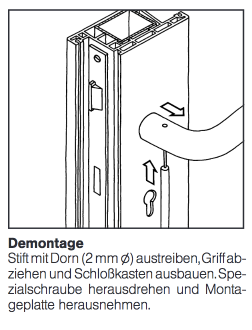

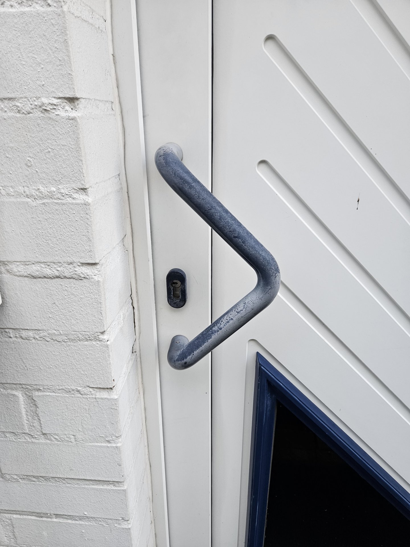

    bei der Haustür soll der Stoßgriff, ein Hewi Dreiecksgriff, zwecks Erneuerung demontiert werden. Nur, wie geht der ab? Oben und unten am Griff schauen kleine Edelstahlbolzen aus dem Griff, die sich jedoch weder reindrücken noch rausziehen lassen. Mit dem Haustürschloss ist der Griff nicht verbunden. Was also tun?
    Besten Dank für hilfreiche Tipps.

    Gelöst. So geht das: Bohr auf der gegenüberliegenden Seite der Metallbolzen ein kleines Loch, nimm dann einen dünnen Metallstift und drück den Bolzen nach außen. Erst wenn beide Bolzen raus sind geht der Griff von der Tür ab.
