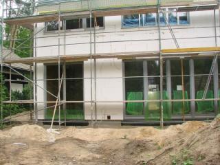

    Hallo danke auf den bildern erkennt man ja den murks, unglaublich fällt mir dazu ein. Was ich aber noch gesehn habe ist bei den verkleben der platten ist schon gepfuscht worden, stöße sind mit armierung verklebt, unter den fensterbänken wurden die platten nicht ausgeklinkt bild 547 erkennt man es gut.

    woran genau erkennst du, dass unter den fensterbänken nicht ausgeklinkt
    wurde??
    die stöße dürfen also nicht/nie mit armierung verklebt werden?
    ich habe dir ja jetzt nur bilder von der strasenfront gemailt. von der rückseite des hauses nicht. das wurden so einige stöße mit armierung "verspachtelt"...:yikes

    Ist da ein Brandüberschlagsstreifen aus Mineralwolle über den Fenstern eingebaut oder täusch ich mich?

    Offene Stoßfugen bis 0,5cm sind auszuschäumen mit Füll-oder Btrandschutzschaum.Über 0,5cm ausfüllen mit artgleichen Dämmaterial. Mit Armierungskleber/spachtel gefüllte Stoßfugen neigen wegen der Härte des zementären Materials zum reißen.

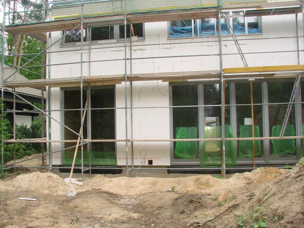

    ja, zumindest sieht man über den fenstern immer so einen dunklen mineralwolle-streifen auf den anderen pics.
    hier, bei diesem bild, ist nun gerade das gerüst davor abgelichtet.
    ich kann die bilder leider nur grob auszugsweise einstellen, 5 stück sind ja das maximum.
    und ich weiss logischerweise nicht, WELCHE bilder murks deutl zeigen und welche nicht. wenn ich es wüsste, würde ich wohl kaum fragen, denn dann hätte ich logischerweise schon während des aufbringens der WDVS mich bei der BL beschwert...ich frag mich jetzt eh, was die BL da beaufsichtigt haben will:mauer:D

    Ob es als Mangel gilt,kann ich nicht sagen,das entscheiden andere! Nur- in keinem Verarbeitungsblatt der WDVS-Anbieter steht das es so ausgeführt werden soll! Alle weisen auf die bis zu 0,5cm ausschäumen und darüber hinaus, ein auffüllen mit artgleichen Material hin. das wird seinen Grund haben!

    PS. weber & Broutin weist z.b drauf hin das platten an gebäude öffnungen ausgeklinkt werden.

    die vermeidung einer kältebrücke fällt mir da als laie auch noch als grund ein.
    kann man das so sagen?
    dann wär das armierungszeugs zwischen den stößen doch ein glasklarer, techn mangel, weil es die beabsichtigte dämmwirkung der wdvs sicher einschränkt. und das mit dem erhöhten riss-risiko kommt hinzu. das hilft mir echt weiter, super! danke!!:):winken:)

    jetzt hab ich es endlich kapiert und auf dem bild auch selbst erkannt.
    hat was gebraucht. jeder beruf will eben erlernt sein. als laie (wie oben bereits erwähnt) kommt man auf solche sachen echt nicht..
    ich denke mal, das geht auch in die argumentationrichtung: unsachgemäße isolierung.
    klasse! und nochmal: danke! werde ich alles verwursten ;-)).
    wenn ihr so weiter macht, erübrigt sich ja fast der sachverständige. wow.
    und by the way: für mich sieht das nach purer schlamperei aus. denn wenn an den anderen fensterecken ausgeklingt wurde, dann wussten die herren handwerker ob der techn notwendigkeit, waren aber einfach zu faul/bequem, es ordentlich umzusetzen:motz
