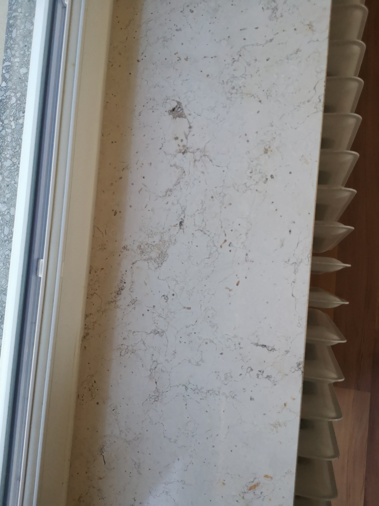

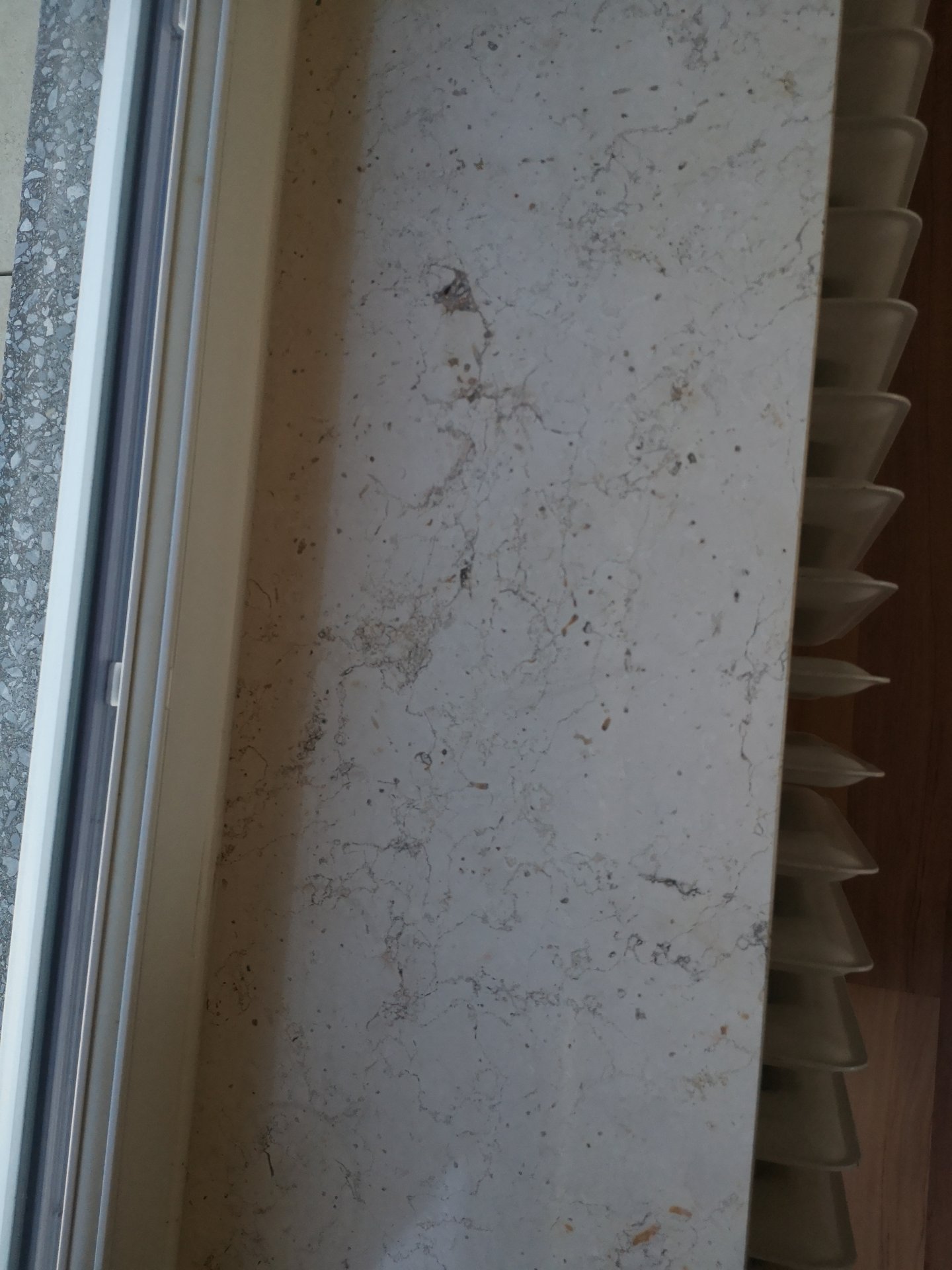

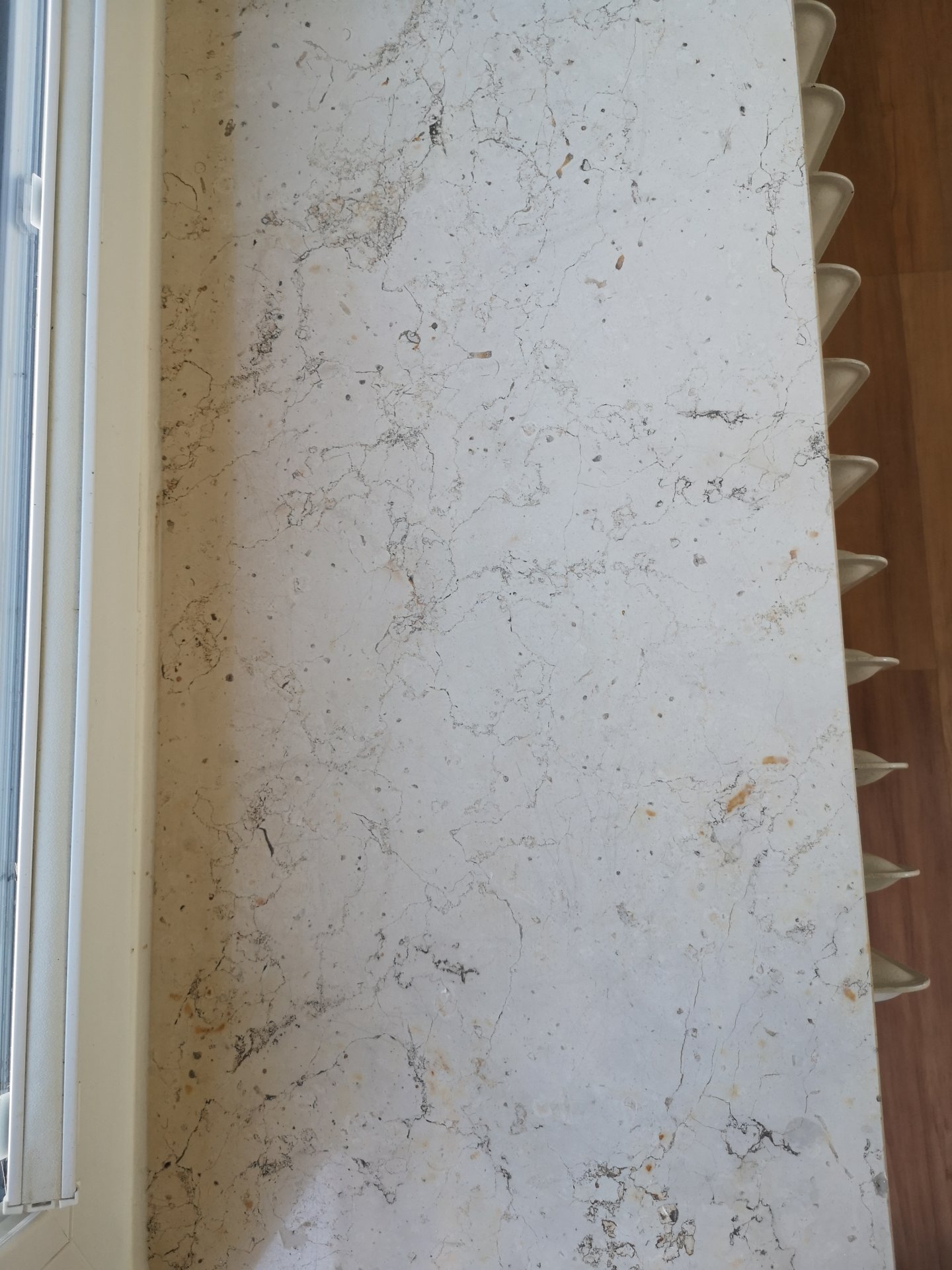

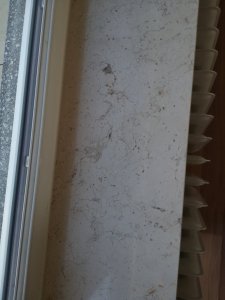

Diskutiere Hilfe!!! Asbesthaltige Fensterbank? Brauche Expertenrat bitte im Baubiologie Forum im Bereich Rund um den Bau; Ich bitte alle Experten um Einschätzung ob diese fensterbänke asbesthaltige sein könnten? Baujahr des Hauses ist 1976. Vielen Dank im Voraus. Nina
    Nina

    Die Fensterbank ist direkt über der Heizung

    Um das zuverlässig herauszufinden sollten Sie eine Probe nehmen und an ein Institut einschicken.

    Das ist Jura Marmor, wo soll da Asbest sein,
    Unverständlich diese Hysterie....

    Wieso denkst Du denn, dass es Asbest ist?

    Ich habe Bedenken weil das Haus Baujahr 1976 ist und in der Zeit viel Asbest verbaut wurde. Die Fensterbank ist im Innenraum und direkt über der Heizung angebracht. Auf der Oberfläche sehe ich auch graue Fasern... Deswegen der Gedanke an Asbest. Und hab große Angst weil ich versehentlich die Fensterbank mit einem Blumentopf beschädigt habe... Eine kleine Kante ist ab... Bin wirklich sehr dankbar für eure Wissen und Rat. Lieben Gruß Nina

    Das sieht nach einer ganz normalen Natursteinfensterbank aus- siehe Maserung.
    Den Unterschied zu Asbestzementplatten erkennt man sehr deutlich.
    Es wurde auch bei dem Baujahr nicht viel Asbest verwendet sondern nur bei einigen Anwendungsbereichen.
    Derartige Fensterbänke gehörten nie dazu- allenfalls Isolierschalen für Heizungsrohre, Nachtspeicheröfen, manche Kleber, Spachtelmassen und Bodenbeläge- neben den allseits bekannten Asbestzementplatten.

    Nur eine einzige "Sorte " von Fensterbänken.
    Sieh Dir bitte einfach noch einmal den sehr aufschlussreichen Link von @BaUT an.
    Nur diese dort abgebildeten Fensterbänke (dunkelgrau-weiß-meliert) sind aus Asbest.

    @BaUT danke für den Link. Sieht meine Fensterbank der auf dem zweiten Bild nicht sehr ähnlich? Deswegen bin ich drauf gekommmen.

    Nein.
    Wie schon geschrieben:
    Das ist Jura-Marmor.
