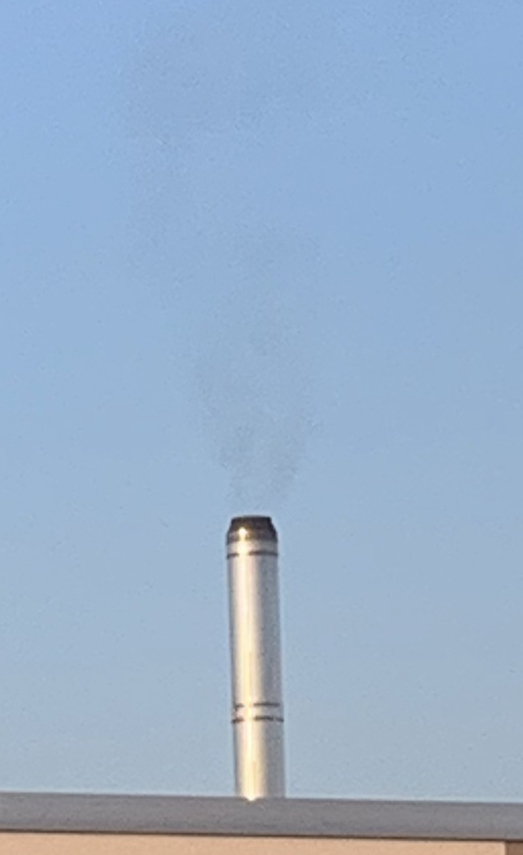

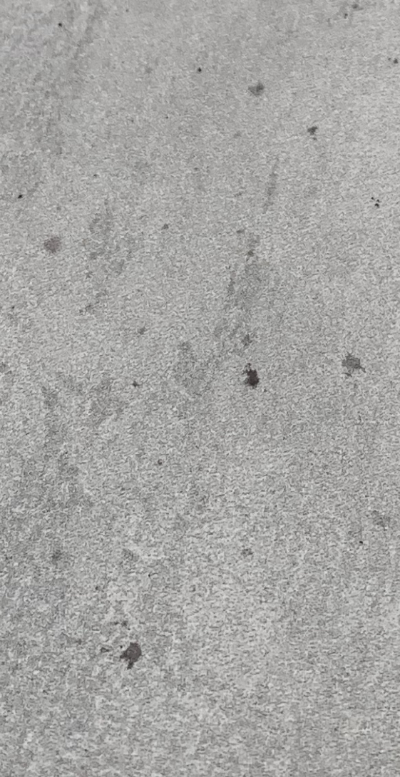

    Hallo Zusammen,
    ich hoffe das hier jemand ist der uns weiterhelfen kann da ich in Sachen Bau ein Neuling bin.
    Aktuell haben wir einen Neubau in einen Neubaugebiet bezogen.

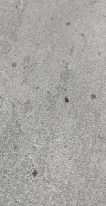

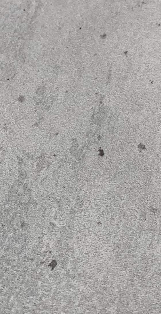

    Seit einiger Zeit sind uns schwarze Flecken auf unseren Balkonplatten, Handläufen, Balkonmöbel etc. aufgefallen, welche sich nur sehr schwer reinigen lassen, mit Bürsten ist da nicht zu machen.
    Wir wurden erst richtig darauf aufmerksam als uns unser Nachbar darauf aufmerksam gemacht hat da er das gleich Problem hat.

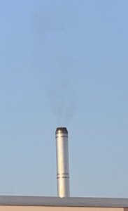

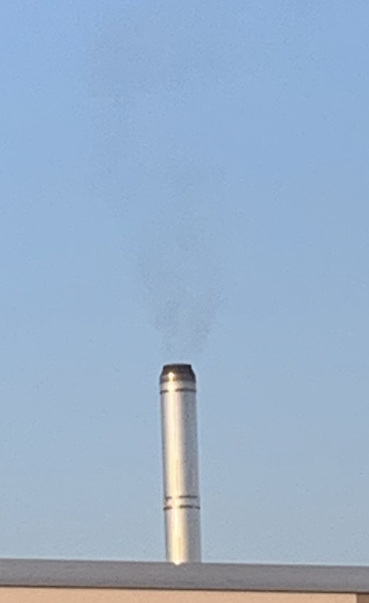

    Ich habe bereits unseren Bauleiter darauf angesprochen ob das an unserer Heizung liegt (Blockheizkraftwerk), welches er aber schnell verneinen konnte. Darauf hin ist uns der Schornstein vom Nachbargebäude aufgefallen welcher bereits oben schon schwarz ist obwohl das Gebäude erst ca 2 Monate im Betrieb ist.
    Das Foto vom Schornstein habe ich vorhin gemacht da aus ihn eine noch dichtere Wolke aufgestiegen ist, welche ich leider nicht festhalten konnte.

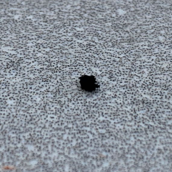

    Die Partikel erinner an Asche/Rußrückstände.

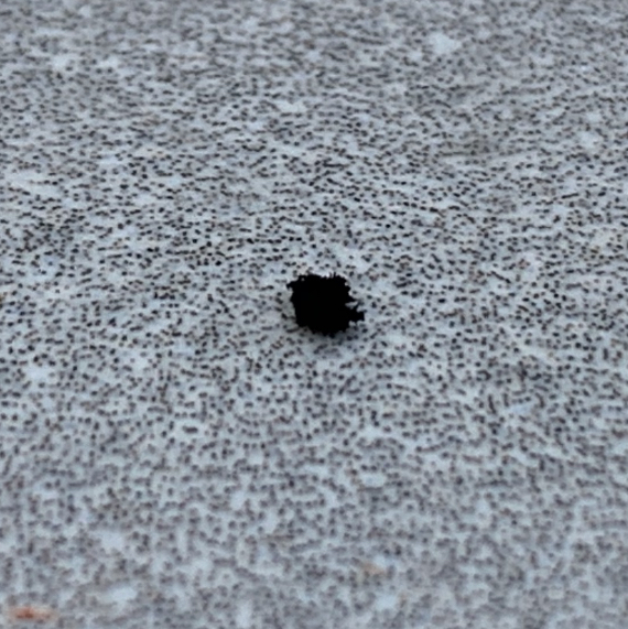

    Auf zwei aufwendig gesäuberten Platten habe ich heute morgen grobe Partikel gefunden (siehe Fotos)
    Ich hoffe das ihr Profis uns hier weiterhelfen könnt.
    Viele Grüße
    Marcus

    Dass heutzutage ein Kamin so rußt, kann entweder nur ein Defekt der Brennstelle sein oder der Nachbar benutzt einen Ofen zur Müllentsorgung.
    Es gibt allerdings auch immer noch Menschen, die glauben Brennholz sparen zu können, indem man diesem die notwendige Luft für eine vollständige Verbrennung drosselt. Dann kommt auch unvollständig Verbranntes aus dem Kamin.

    Leider ja. Ich habe es bereits mit lauwarmen Wasser, einen Schuss Spülmittel und einer Bürst versucht, leider ohne Erfolg. Einzig mit einen Lappen und ordentlich Kraftaufwand kann man die Flecken so halbwegs wegbekommen da unsere Platten sehr rau sind ist natürlich der Lappen dann auch in kurzer Zeit hinüber

    Da man den Ruß im Abgas sogar auf dem Foto sieht, wird hier vermutlich Öl oder Gas unter Sauerstoffmangel verbrannt. Also wird es ein Defekt oder eine falsche Einstellung in der Heizanlage sein. Da moderne Geräte mit Lambda-Sensoren ausgestattet sind, müsste die Steuerungselektronik aber sofort Fehler gemeldet haben.

    die Rußflocke auf dem 2. Foto sieht sehr wie etwas aus, dass sich bei zu kalter und sauerstoffarmer Verbrennung im Abgassystem sammelt. Das könnte also durch die Verwendung von falschem Brennstoff oder falsche Einstellungen entstehen, vielleicht auch Saisonbedingt dadurch, dass die Heizung nur sporadisch/kurzfristig für Warmwasser anfeuert. Im Juni erwarte ich irgendwie keine Kamindiskussionen, um ehrlich zu sein.
    Die Rußflocken sind auf jeden Fall zu groß (5-10mm?), das sollte sich der Schornsteinfeger dringend mal angucken.

    die Partikel haben eine Größe von unter einen Millimeter, ab und zu kommt es aber auch vor das wir bei uns größere haben d.h so aus dem Bau raus 1-3mm. Das ab und zu Anfeuern der Heizung macht Sinn und würde auch zu den Foto passen.
    Ich habe das gestern durch Zufall beobachtet am Anfang hat es nur leicht geraucht und auf einmal kam eine richtig dicke Wolke aus dem Schlot, danach wurde es weniger (siehe Foto) bis der Rauch nur noch schwer zu erkennen war

    1-3mm sind nicht ungewöhnlich für Holzfeuerungen, insbesondere beim Anfeuern.
    Ob das okay/legal/hinnehmbar ist will ich hier nicht bewerten. Gegen sowas würde nur ein Filter helfen.

    Ich würde mal den Bezirksschornsteinfeger anrufen und ihm das Problem schildern und meine Vermutungen bzgl. des Urhebers darlegen. Vielleicht checkt der dann ob da evtl. ein Filtern nachgerüstet werden muss und erteilt entsprechende Auflagen an den Nachbarn.

    Ich habe soeben den Schornsteinfeger angerufen, er meine das dort eine Pelletheizung verbaut ist und das nicht normal wäre. Ich soll jetzt erstmal Kontakt mit dem Betreiber der Anlage aufnehmen, wenn das im Sande verläuft solle ich mich nochmal bei ihm melden.

    Thermisch träge Verbrenner wie Öl, Kohle und Holz mögen es halt nicht, mit Lastwechseln zu arbeiten. Die brauchen ihre Zeit, um auf Temperatur zu kommen und arbeiten erst dann sauber.
