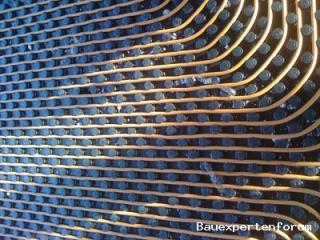

  19. #19 Ingo Nielson, 20.09.2009
    Ingo Nielson
    Ingo Nielson
    26.09.2003
    2.580
    Schleswig-Holstein / Hamburg
    Freischaffender Architekt, öbuv SV für Hochbau
    www.bauexpertenforum.de/imagehosting/thum_54049d92b118830b.jpg
    Solche Verlegeplatten für die Fussbodenheizung meinte ich. Die sind inkl. Styroporplatte 3cm stark, die Plastiknoppen stehen an einer Seite über (als Feder) und werden dann auf die angrenzende Platte geklickt. Saubere Sache, hier mit Cuprotherm realisiert - funktioniert natürlich auch mit Kunststoffleitungen.
