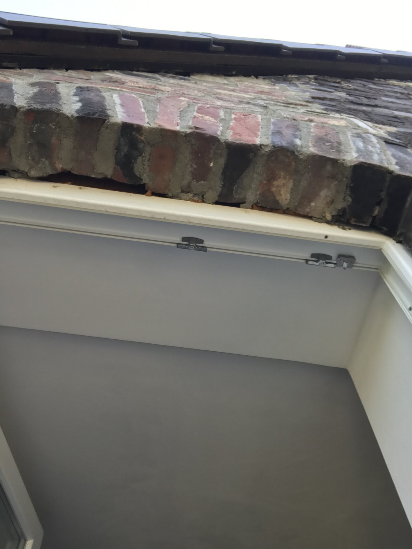

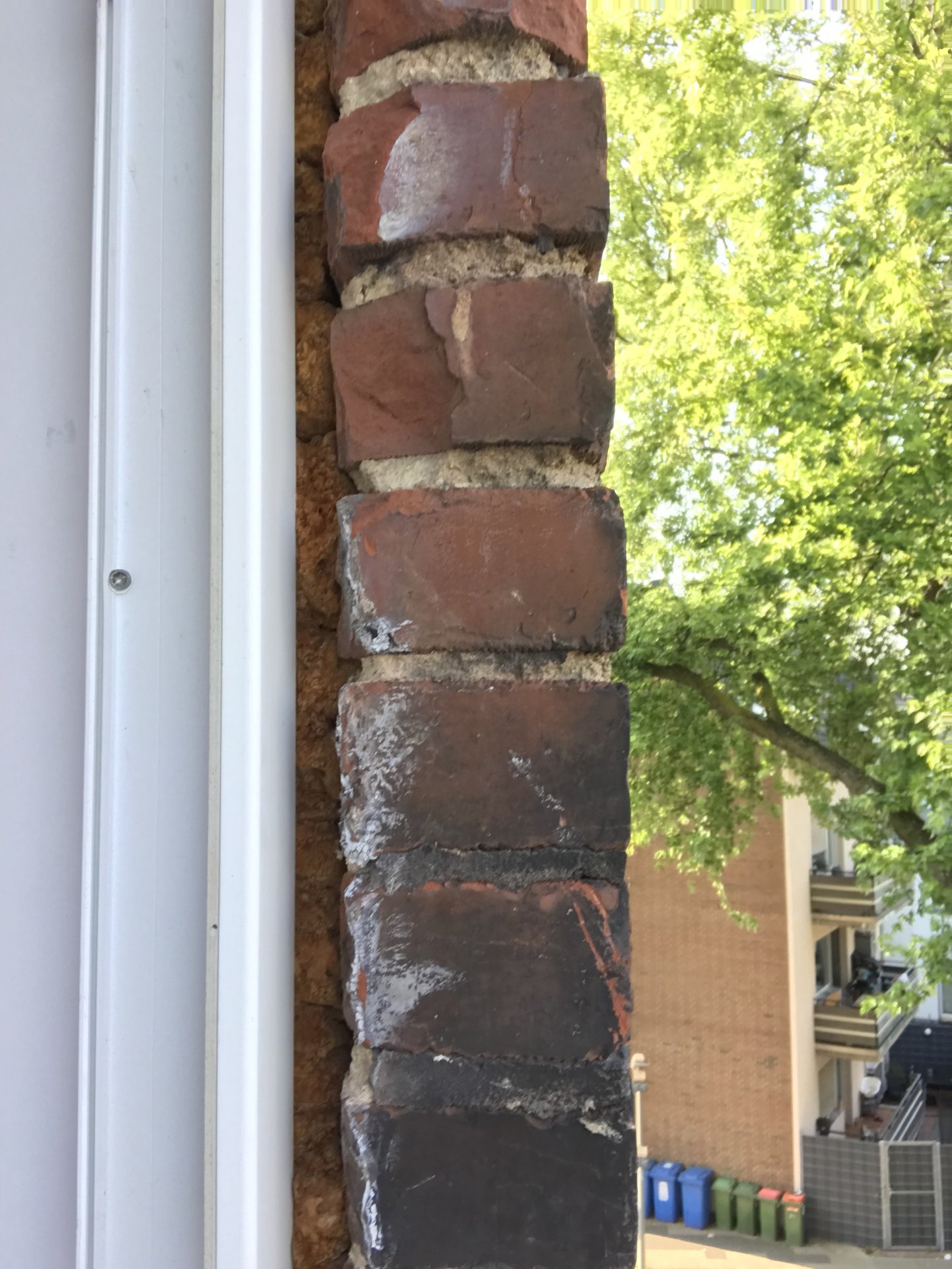

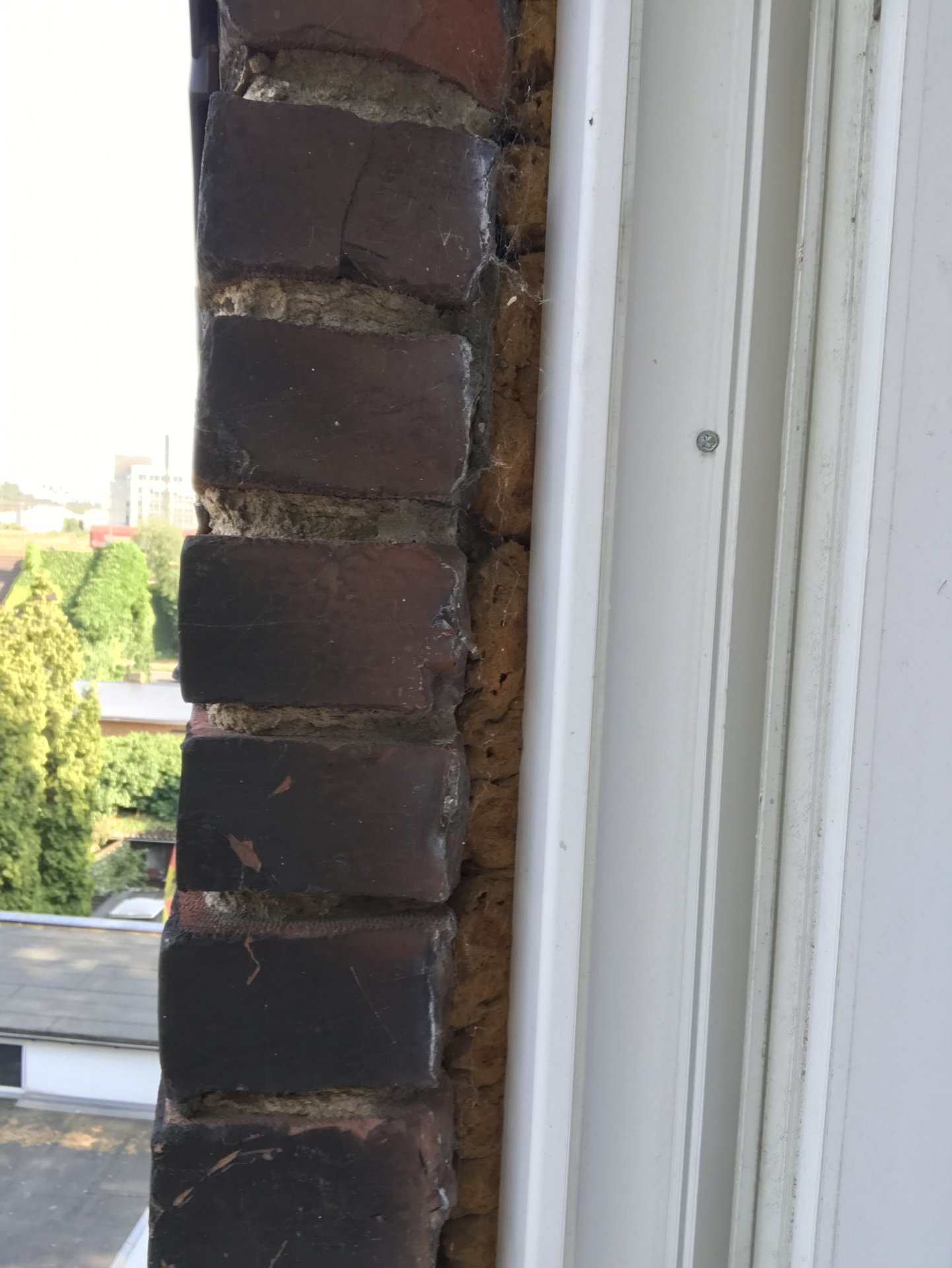

    Meine Partnerin und ich haben eine Eigentumswohnung gekauft (Altbau, BJ 1904). Das Haus wurde nach einem Brand damals umfassend saniert. Auch die Fenster wurden damals entsprechend ersetzt. Bei der Besichtigung habe ich es versäumt, mir den Fenstereinbau umfassend anzusehen - nun habe ich etwas entdeckt was mich etwas stutzig macht.
    Zwischen der Außenwand und dem Fensterrahmen ist eine kleine Lücke die mit Bauschaum aufgefüllt wurde.
    Dieser wurde nicht einmal verputzt oder sonstiges. Durch die Sonneneinstrahlung hat der Bauschaum natürlich bereits ein wenig gelitten. Oben am Fensterrahmen sieht es so aus, als würde bereits ein wenig Bauschaum fehlen.
    Wie würdet ihr hier vorgehen? Bauschaum mechanisch entfernen, neu verschäumen und dann verputzen?
    Anbei findet ihr noch Bilder die ich heute gemacht habe.
    Vielen Dank bereits vorab für eventuelle Hilfestellungen.

    Da wird nix verputzt - da kommt Kompriband hin oder MS-Silikon, was man im Altbau sicher auch nehmen kann.

    Reicht der vorhandene bröselige Bauschaum denn aus? Oder sollte dieser mechanisch entfernt und neu gemacht werden vorher?

    Lass den sein, das ist erstmal nur oberflächlich.

    In Ordnung. Und oben? Hier sind ja schon deutliche Löcher vorhanden...
    MS-Silikon ist was genau?
    Vielen Dank :-)

    Kannst sonst nochmal nachschäumen.
    MS-Polymer heißt das, sorry.
  7. #7 Fabian Weber, 26.06.2019
    16.425
    6.557
    Einfach besandetes PU nehmen.
